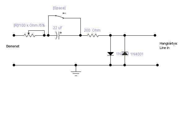

A betett képen a képlet hibás, a U feszültséget, az terhelő ellenállás szorozva teljesítmény gyököt vonsz képlettel kapod meg. A kapott feszültséget osztod 0.3 al és megkapod az arányt. Az R2 érdemes meghagyni 1KOhmon ... egyszerűbb számolni is. Ekkor a hangkártyádra full kivezérlésen 0.3V jut. Az R1 ellenállást lehet hogy érdemesebb egy KOhm -ban skálázott potival megoldani, és a hangkártya bemenetét védeni egy szembekapcsolt SI diódapárral. (remélem jól írtam)

(#) dokidoki válasza saraha hozzászólására (») Dec 14, 2009 / 1
Igazán nincs mit, engem is érdekel a téma.
Csak óvatosan kell eljárni, pld. úgy ahogy a cikkben is írják, de az egyszerű, szinte mindenhol alkalmazott diódás védelmi módszert nem említették. Pedig kettő dióda mindig olcsóbb mint egy új hangkari.
A potis dolog, amit írtam jobban meggondolva felejtős, inkább egy dekád kapcsolós kivitel, több osztás arány beállítási lehetőséggel. Amit akár teljesítményben is lehet kalibrálni. Erre azért van szükség, nehogy több voltos jellel kínáljuk meg a hangkari bemenetét, de egy szintindikátor, pld. kivezérlésjelző is simán beépíthető, ami jelzi a megfelelő jelszintet a bemeneten, amit a hangkártyához kalibrálnánk.
Amit a cikk nem említ, hogy minden összekapcsolódásnak a földeléssel kell kezdődnie. Vagyis a pc-t és a erősítőt először közös potenciálra kell hozni, és csak utána teljesen kábelezni és bekapcsolni.
Fordított koreográfia szerint igencsak veszélyes lenne a pc-re. (bár én más ügyből kifolyólag nem vagyok ennyire óvatos, de az összeföldelést csak egyszer kell csinálni, utána lehet már dugdosni bátran)

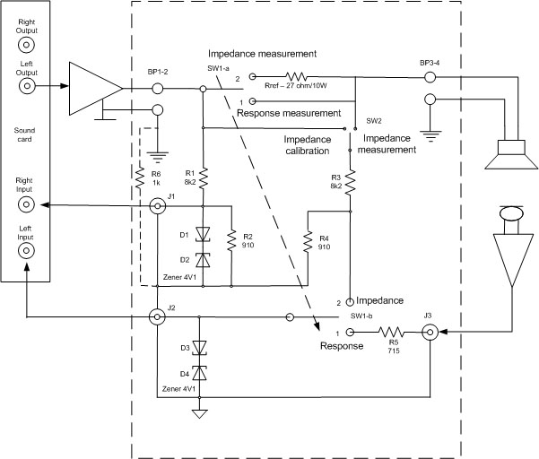

(#) ptesza válasza dokidoki hozzászólására (») Dec 14, 2009 /
Itt egy példa arra a diódás védelemre. Ez is mérésre való , csak épp hangszórókhoz , de a példa jó szerintem.
Érdekesnek az 1k-s ellenállást találom a két testelés között. Annak mi lehet a pontos feladata? Egyébként megépítettem és használom is.
(#) saraha válasza ptesza hozzászólására (») Dec 14, 2009 /
Hopp.
"dokodoki" másképp magyarázta nekem a diódás védelmet.
Te így mérsz, ahogy a rajzon van,mikrofonnal??Vagy az csak kiegészítés?
Ja mondjuk most jut eszembe azok nem is zener-rel voltak.

A potis módszer elegendő már csak mert a hétvégén méregettem próbálgattam. Egy skálázott poti van a bemeneten a diódás védelem majd ezután az RMAA ugyanis jelzi a ha gondja van a bemeneti szinttel az első kalibrációs résznél be lehet állítani egy TDA2003 as próbavégfokot méregettem és már 0,003% szintúllépésnél kiabált Ha az alapleosztás jó akkor a poti elegendő. A szintbeállításkor -4 és -1 dB es szint között mér alatta keveselli felette sokalja. Bár valaki azt is elmondhatná mi a fenét kell letiltani egy alaplapi hangkártyán mert sokáig a gépem saját átvitelét méregetem mire rájöttem sajna nincs line in csak mikrofon bemenetem. Egyébként nem kell ám annyira félteni a hangkártyát. A nyáron egy alapvető hiba miatt 36V AC föld zárlatom volt egy ipari sorkapcsot használtam aminek a földelősorkapcs a c-sínhez is leviszi a földet de én ezt nem vettem észre . Csak mikor dugtam a hangkártyába a jacket akor volt oltári durranás a gépház fém a monitor egyet villant és elkezdett sötétülni azonnal kirántottam a dugót de közel 2sec ig rajta volt a gép azóta is üzemel., bár a zárlattól elfüstölt egy kis fém a csatlakozó aljzatból azthiszem szerencsém volt A trafók 2db 400VA es KlocnerMoeller -ekvolt ak

(#) ptesza válasza saraha hozzászólására (») Dec 14, 2009 /
Igen így mérek. Ez az ARTA-BOX rajza. Kétféle mérésre alkalmas :impedancia mérés , és a hangszóró átvitelének mérése.

(#) dokidoki válasza saraha hozzászólására (») Dec 15, 2009 /
Igen, mert én sima SI , pld 1n4148 diódára gondoltam. A Z-dióda másképp viselkedik, a ptesza fórumtárs kapcsolása korrekt. Ott a Z-diódák 4.1 voltosak, de 4,7-4,8 volton fogják meg a bemeneti jelszintet, azért kell így kötni őket mert egyik irányból mérve sima diódaként mutat nyitófeszültséget, záróirányból meg letörést mutat 4.1 voltnál. Ebből adódik a kapcsolása és a 4,8voltos össz. feszültsége. Ha párhuzamosan lennének kötve akkor is menne, de 0,7-0,8 voltnál vágna a feszültségüktől függetlenül.
