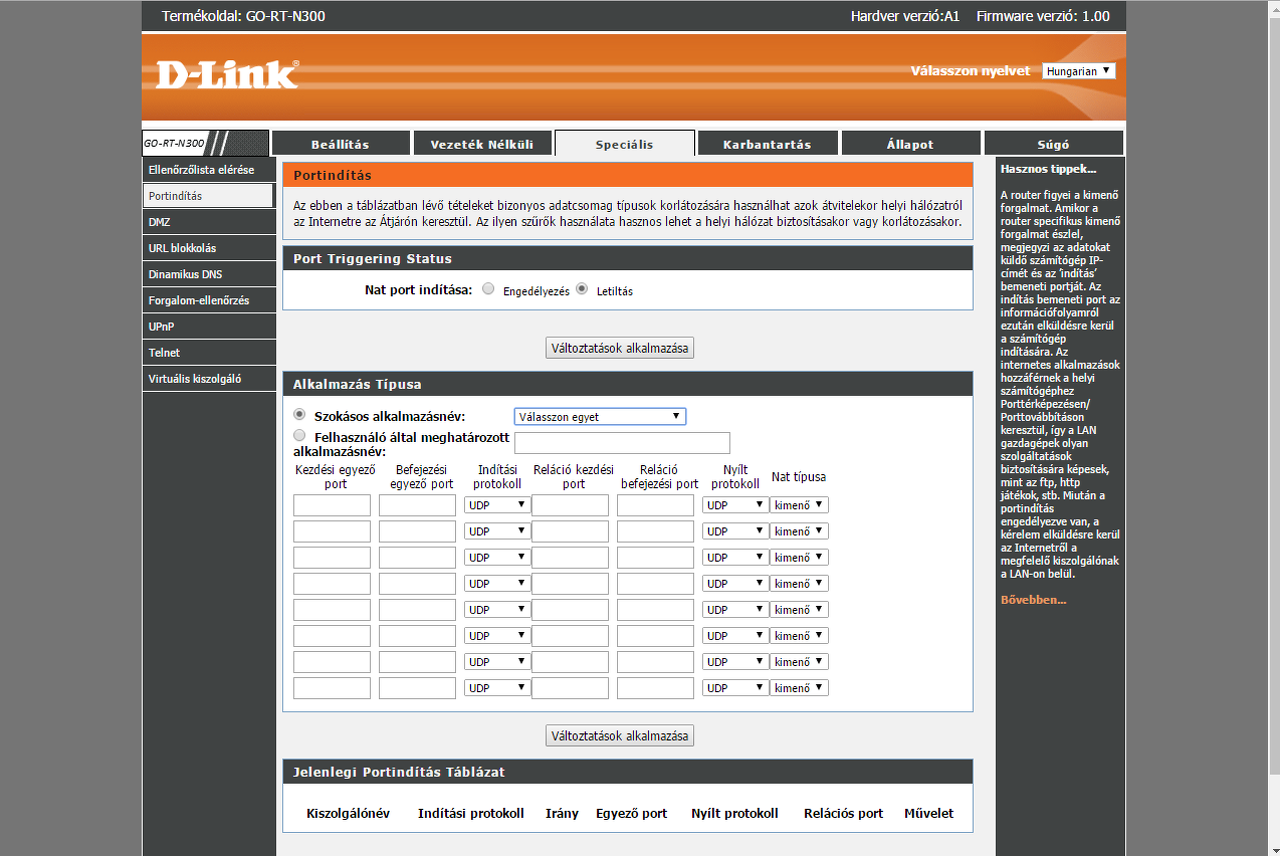

(#) obenhof hozzászólása Ápr 17, 2016 /
Egy ESP modulnak szeretnék weben küldeni adatot. Helyi hálózaton tökéletesen működik a dolog (http://192.168.0.2/?data=7), de hogyan tudom elérni, hogy netről is elérhető legyen?
(#) icserny válasza obenhof hozzászólására (») Ápr 17, 2016 /
Publikus IP címet kell neki adni. Vagy ha a routerre jön be a hálózat, akkor a routeren a 80-as portot (vagy amit használsz) átirányítod a 192.168.0.2 helyi IP számú eszközre. Ha a router nem fix IP címet kap, akkor még a dinamikus IP című eszköz megtalálhatóságával is játszani kell (lásd pl. dydns.hu).
A hozzászólás módosítva: Ápr 17, 2016
(#) obenhof válasza icserny hozzászólására (») Ápr 17, 2016 /
Őszinte leszek, ez nekem kínai . A router beállításainál jó helyen járok?...bár azt még nem tudom mit hova hogyan :/
(#) Attilawap válasza obenhof hozzászólására (») Ápr 17, 2016 /
Rossz helyen jársz, ahhoz, hogy neten is el tudd érni a kiszolgálót, ahhoz portot kell nyitnod a "portindítás" fül alatt, ami jelen esetben 80. Meg kell adnod majd az eszköz privát IP címét is. Hozzáteszem, csak akkor tudod netről elérni a szervered, ha az internet szolgáltatód nem viselkedik tűzfalként. Persze ezt is meg lehet kerülni.
(#) obenhof válasza Attilawap hozzászólására (») Ápr 17, 2016 /
Örültem volna, ha csak azt kell beírni, hogy "80"...de az ábra sajnos nem ezt mutatja :/
(#) icserny válasza obenhof hozzászólására (») Ápr 18, 2016 /
Nem ismerem ezt a routert, de szerintem a "Virtuális kiszolgáló" menübe kellene belemenni!

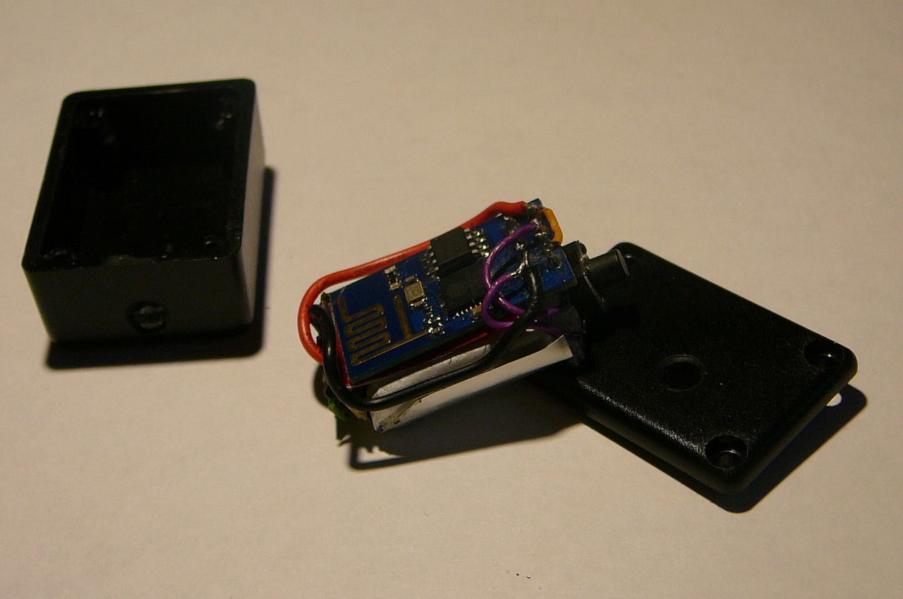

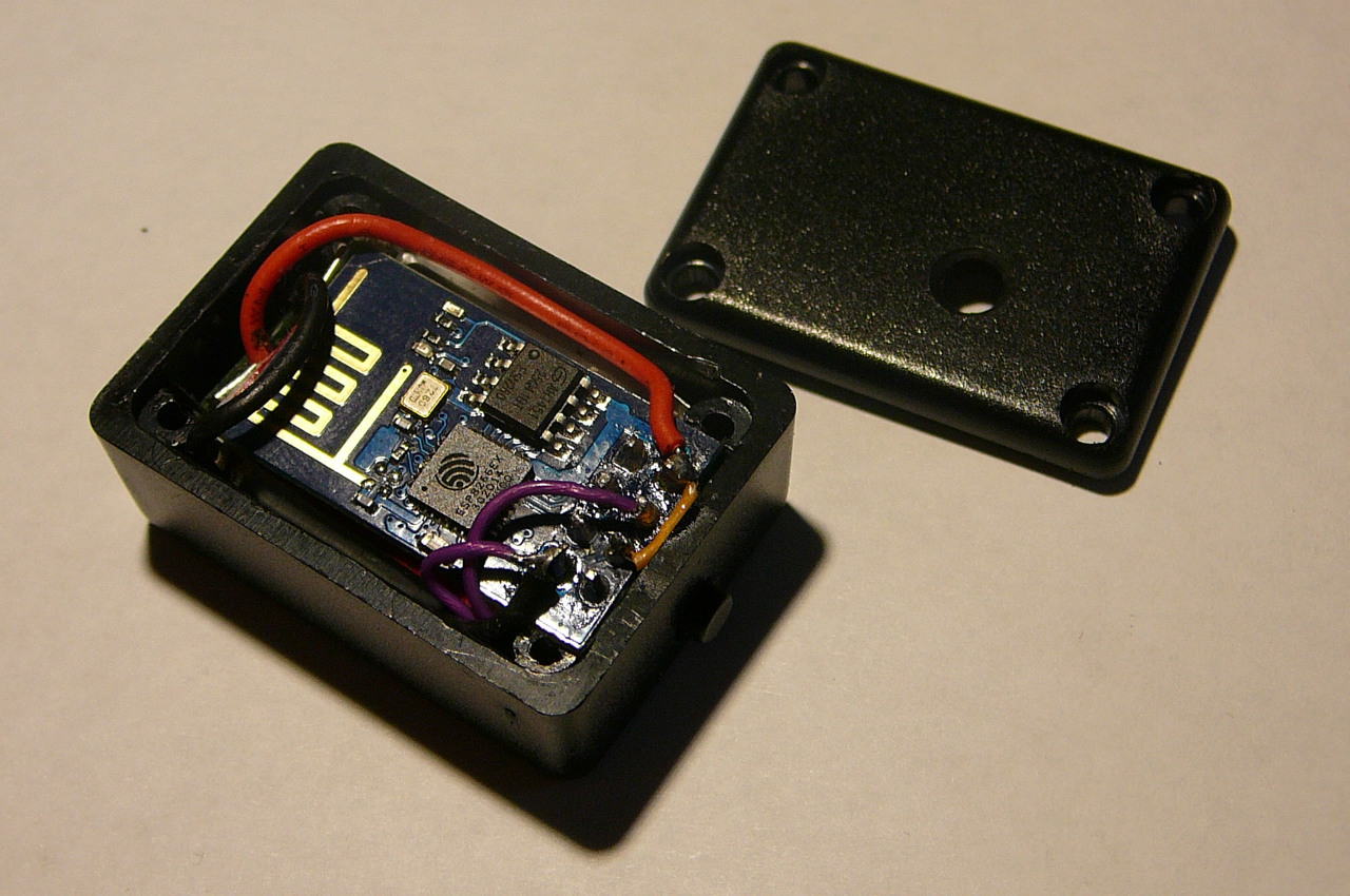

(#) t0bi hozzászólása Ápr 20, 2016 / 2
Wifi SMS-küldő vészkapcsoló igen kicsi dobozban, még kap egy nyaklánc-féleséget, hogy állandóan hordozható legyen. Kisméretü Li akksi, de elég, mert a gomb megnyitása (Reset) felébreszti deep sleep-ből, bejelentkezik a wifire, leadja az adatokat és elmegy aludni.
A program lua nyelven van. NodeMCU környezet és fordító (már volt szó róla )

(#) phr3ak válasza t0bi hozzászólására (») Máj 6, 2016 /
Szia t0bi. hogyan csináltad a dobozt hozzá?
(#) t0bi válasza phr3ak hozzászólására (») Máj 6, 2016 /
Helló! Hestore szabvány kicsi doboz:

(#) obenhof válasza gyoran hozzászólására (») Máj 16, 2016 /
Megcsináltam amit mondtál, de amikor megnyitom a valami.dlinkdns.com:80/?pin=7 címet reklámokat dobál fel, a ledet nem kapcsolja be. Helyi ip-vel (198.168.0.2/?pin=7) továbbra is működik...
