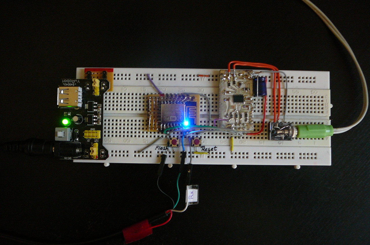

(#) t0bi hozzászólása Márc 25, 2016 / 1
Hosszas bütykölés után végre megszólalt a zsebnetrádió
Nem csak ez az öröm, hanem hogy sikerült működésre bírni az esp-sdk egységet. Sokadszorra próbáltam linuxos, windowsos változatokat, de nem jártam sikerrel. Végül az "esp-open-sdk" alatt beindult az ESP8266_MP3_DECODER, pontosan én sem tudom miért, és kisebb igazítások után meghallottam a zenét. Bekapcsolási ideje egész jó, áram alá helyezés után 10-12 sec múlva már szól a rádió.
Többféleképpen lehet hangot csiholni az ESP-ből, a legegyszerűbb, ha az I2S kimenetet PWM-ként használjuk, akkor csak egy R-C tag kell és fülhallgatón keresztül élvezhető a sercegő, halk muzsika.
Most csak egy egytranyós erősítőt tettem rá, de kipróbálom majd az I2S DAC-t, amit Raspberryhez építettem, meg valami jobb erősítőt, úgy már azért sokkal emberibb lesz.

(#) t0bi hozzászólása Ápr 13, 2016 /
Szerencsére segített a program kitalálója - Sprite_tm - és így minőségi hangú netrádió lett az ESP12, PCM5102 együttesből. A néhány órája javított kód 16 bites I2S jelet ad ki, mely a DAC után megy a végerősítőre. Így már elkészülhet a világ legkisebb HIFI netrádiója
Aki meg szeret és tud programozni, az kitalálhatja, hogy lehetne egy GPIO-ra kötött nyomógomb segítségével több rádióállomás között választani. Aztán az LCD kijelzés jöhet....
