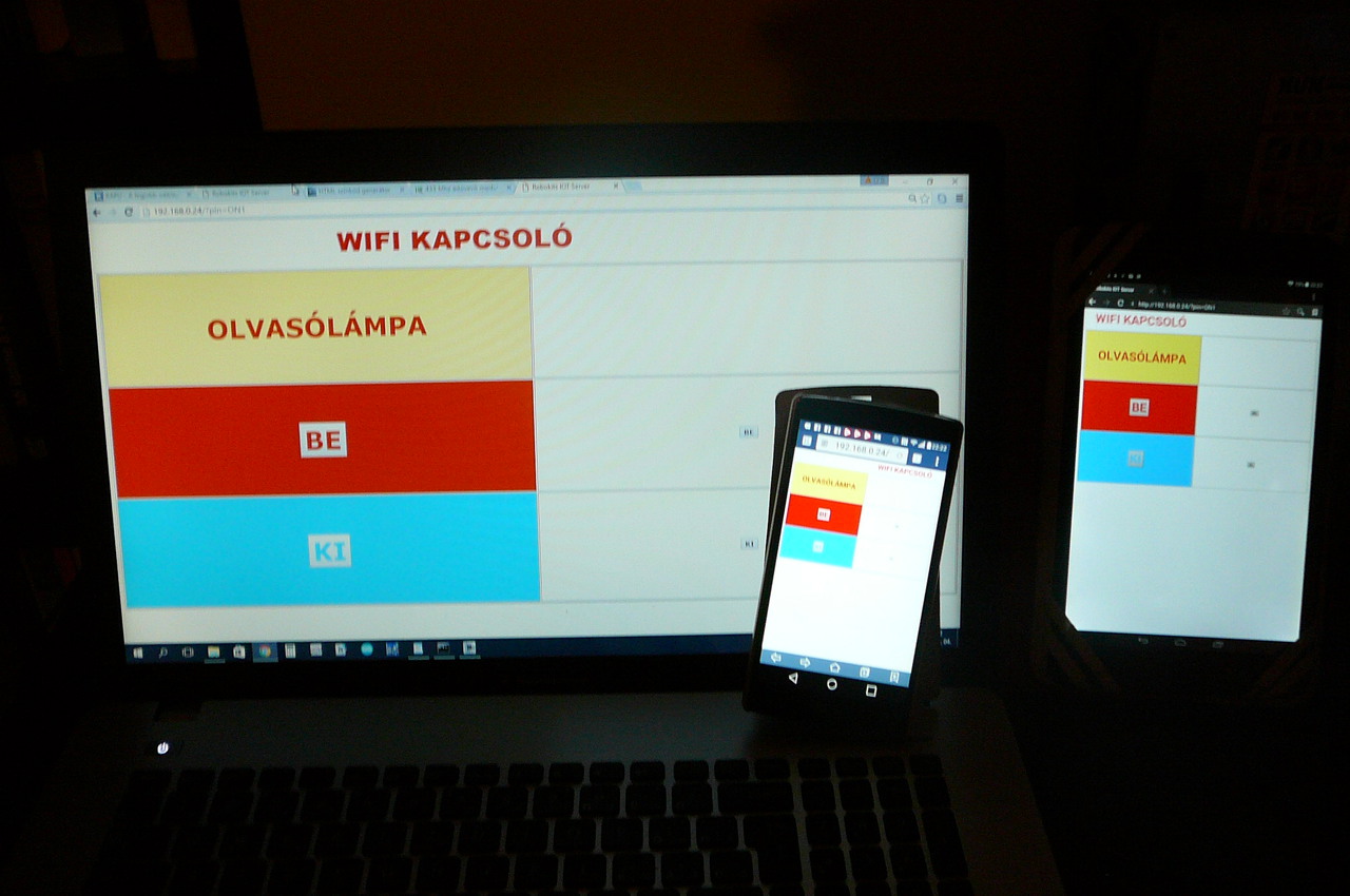

Észrevetted-e, hogy ez a program nem működik iPhone-nal? Minden rendben volt, szépen működött, de ki akartuk próbálni és nem ment, több készülékkel sem. Nem tudom, mi lehet, talán a flash miatt?
Elszomorított, hogy egy ilyen egyszerű feladat, mint egy relé kapcsolgatása nem megoldott. Az első projekt mindig leszakadt a wifiről, ez a második nem megy iPhone-on, na próbálkozhatok egy harmadik megoldással

(#) kapcsrajz válasza t0bi hozzászólására (») Jún 5, 2016 /
Nem vettem ki a hozzászolásból, nálam jó. Kipróbáltam a gyerek ismerősének iPhone val, tényleg nem megy. De azonkívül vagy három másik telefonon és tableten megy. Megy Windows phone is. Valszeg az iPhone böngészője nem eszi meg a HTML kódot. De minden más normális telefonon megy. Az az érdekes, hogy a teljesen átirt HTML kód sem megy iPhone-on. De ezt majd megoldás az almások . Négy nap alatt azért egy fagyás volt, de lehet, hogy az csak a dugdosos panel miatt. Még egy normális antennát akarok rátenni.

(#) t0bi válasza Bakman hozzászólására (») Jún 5, 2016 /
Köszönöm, ez a megoldás célravezetőnek látszik, de érdekes módon nem csak a nyomógombokat nem látja, hanem az a hibajelzés, hogy nem jött létre kapcsolat (ha beírtuk a LAN IP címet).
(#) t0bi válasza kapcsrajz hozzászólására (») Jún 5, 2016 /
Lányom iPhone-jával próbáltuk ki, neki akarom ezt a wifi kapcsolót csinálni, tehát azzal kell működnie
Telepítette a Crome-ot, de úgy sem volt jó, de nálunk is minden máson ment, ahogy a fenti fényképen is látszik.
Ha nem titok, el tudnád küldeni az átírt kódot, nem tudom, hogy bakman sorait hogyan tegyem be a saját kódomba. Köszi!
Tessék: A proba zip-ben van egy proba.html, azt futtasd le az iPhonon, böngészőben. (csak így tudtam feltenni ide). Ha így megy, akkor tedd bele a programba. Sajnos most már nincs itt az iPhon, így nem tudom megnézni. De kiváncsi vagyok , hogy így megy e.
Köszönöm, nagyon ígéretesnek látszik Megpróbálom betenni a kódomba, ha működik, már fél siker. Sajna most én sem tudom iPhone-on kipróbálni.

(#) t0bi válasza kapcsrajz hozzászólására (») Jún 7, 2016 /
Próbálkoztam betenni a programba, de sajnos nem értem teljesen. Mondjátok, ha rosszul látom , de ez mintha csak a tartalmat változtatná, a lényeget nem, ezért nem működött neked ez sem az iPhone-on. Bakman sorait sem értem, hogyan kell "tisztán" betenni a programba, eddig nem sikerült. Az egyszerüség kedvéért mellékelem az eredeti kódot, ha átírnátok, hogy szerintetek hogyan kell módosítani, nagyon megköszönném
Még annyit találtam a neten, hogy esetleg be kell szúrni egy meta Tag-et, amivel iPhone-on is menne a program? Bővebben: Link

(#) t0bi válasza Bakman hozzászólására (») Jún 8, 2016 /
Szia Bakman! Ki tudnád ezt fejteni egy kicsit részletesebben, mert akárhogy próbálkozom, nem tudok dűlőre jutni. Megpróbáltam ezt betenni a programba, ahogy írtad:
  1. html_buffer = html_buffer.."<button name="subject" type="submit" value="be">Be</button><button name="subject" type="submit" value="ki">Ki</button></html>";
Mondjuk én is látom, hogy ez így nem fog működni, de nem bírok rájönni, mit kell tennem , hogy tisztán html alapon menjen.
