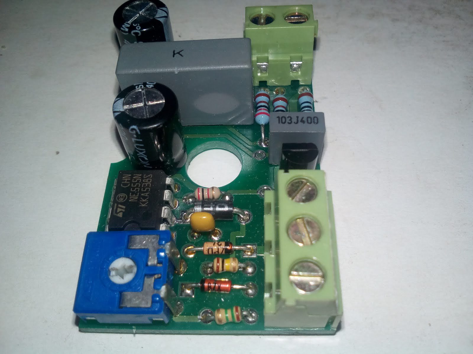

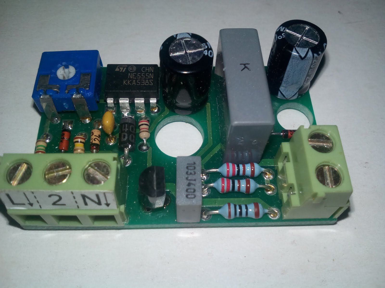

(#) Istuge hozzászólása Okt 17, 2020 / 1
Kis segítséget szeretnék kérni! Az alábbi képeken valószínűleg egy időzítő látható, de semmi jelzés nincs rajta, ami alapján megkereshetném, hogy hogyan kell bekötni.
Köszi előre is!
Üdv: István
(#) pipi válasza Istuge hozzászólására (») Okt 17, 2020 /
Hali! Meddig tart visszarajzolni?
Az L-N hálózati csatlakozásra utal... A nagy szürke kondival "csinálják" valószínűleg az 555 tápfeszét, vagyis a bemeneti táp oldal valószínűleg a kondi környéki csatlakozás. Az a fekete tranyó szerű cucc micsoda? tranyó, esetleg kis triak?
(#) Gafly válasza Istuge hozzászólására (») Okt 18, 2020 /
Első ránézésre egy fürdőszoba/WC időzitőnek tűnik a számomra.
Sok hasonlót találsz, ha rákeresel valami hasonlóra: "ventilátor időzítő bekötés"
Ugyan nem értek hozzá, de talán:
"L" a fázis.
"2" a lámpa, ami ha világit akkor bekapcsol a ventillátor és trimmerrrel allithati ideig bekapcsolva is marad a villany leoltása után.
"N" a nulla.
A másik kettő nem jelölt, meg a ventillátor (azért nem nagy teljesitményekről beszélünk) lehet.
(#) Istuge válasza pipi hozzászólására (») Okt 18, 2020 /
Üdv! Ha jártas lennék a témában, nyilván nem tettem volna fel itt a kérdést, hanem "visszarajzoltam" volna (amiről fogalmam sincs, hogy mit takar). Ami alkatrész előttem ismert, az a kondik meg a kis ellenállások.
(#) Istuge válasza Gafly hozzászólására (») Okt 18, 2020 /
Üdv! Azt már próbáltam, egy egész kicsi ventilátorral, de nem indult el. Állítottam a kéken, több irányban is, de semmi. És persze nem azonnal vártam az eredményre.
(#) proli007 válasza Istuge hozzászólására (») Okt 18, 2020 /
Hello! legalább a panel másik oldaláról is raktál volna fel képet, mert abból legalább talán kiderülne, hogy a kis Triac (mert vélhetően az) melyik sorkapocsra van bekötve. Mert az kapcsolná a 230V-os ventilátort.
A hozzászólás módosítva: Okt 18, 2020

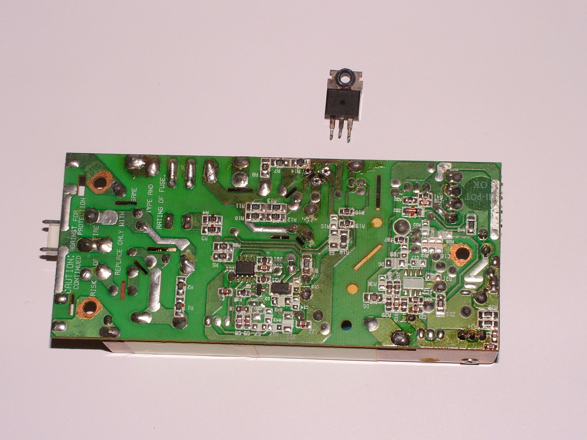

(#) janigel hozzászólása Okt 18, 2020 /
Egy lapmonitor tápban valószínű hogy elpukkant egy MOS-FET.
Ez van ráírva : 2761P (kép)
Amit találtam : (PDF)
Hol lehet ezt beszerezni, vagy milyennel lehet kiváltani ami kapható ?
(#) J Balazs válasza janigel hozzászólására (») Okt 18, 2020 / 1
Szia, legnagyobb valószínűséggel egy ilyen fet jó lehet helyette:
AOT10N60
https://www.hestore.hu/prod_10034603.html
650V helyett csak 600V-os, de nem valószínű hogy ez problémát okozna, a csatorna ellenállása lényegesen jobb, mint az eredetié, kevésbé fog fűteni, a lábkiosztása és a maximális folyamatos árama pedig megegyezik vele
(#) janigel válasza J Balazs hozzászólására (») Okt 18, 2020 /
Köszi szépen, meg fogom próbálni.
