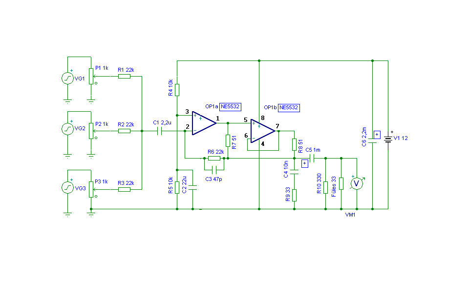

Itt egy rajz Proli007 jóvoltából, hogyan mehetne egyszeres tápról hozzávetőlegesen ez a kapcsolás. Újra átgondolva a +5V tápfeszültség adta lehetőségeket, úgy látom 700mV-nál nagyobb feszültséget nem lehet elérni a kimenetén, ami bizonyára kevesebb mint amit a hangkártya kimenet produkál.
(#) logray válasza reloop hozzászólására (») Okt 23, 2012 /
Köszi a segítséget de sajnos nem tudom mit kéne csinálnom... Nem nagyon értek hozzá, de akkor ezek szerint nem lenne értelme usbzni.
(#) reloop válasza logray hozzászólására (») Okt 23, 2012 /
Megfordult pár laptop a kezem alatt, még nem találkoztam olyannal, ha felvettem a szoftveresen vezérelhető hangerő-szabályzókat akkor ne vitte volna kellő hangerővel a fejhallgatót. Nem lehet ilyen beállítási gond nálad?
Sajnos nem. EQ-val tudok rajta tolni de az meg sajna torzít. (Villamosmérnöknek tanulok, de egyelőre sajnos csak a kocka részét tudom régebbről)
(#) reloop válasza logray hozzászólására (») Okt 24, 2012 /
Ha tanulsz az jó, akkor csak magyarázok kissé. A műveleti erősítő kimeneti feszültsége csak bizonyos mértékig tudja megközelíteni a a tápfeszültséget. Az NE5532 esetében ez olyan 2V körüli, ami elvész a pozitív és a negatív tápoldalon egyaránt, tehát mindössze 1V csúcstól-csúcsig az a feszültség ami az IC kimenetén megjelenhet ha 5V-ről táplálod. Tovább rontja a helyzetet az 51 ohm-on létrejövő esés, ami függ a fejhallgató impedanciájától.
Ez a kapcsolás egy +/- 6-10V-os tápról tudna becsületesen dolgozni.

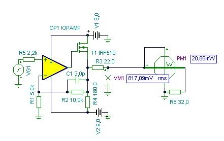

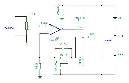

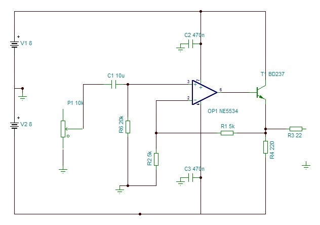

Most már fel merem tenni, kipróbálhatóak. Olcsók könnyen megépíthetők.
Most a fetes -t használom, a másik rajz az elődje volt.
A fetes stabil táppal üzemel. Alapzaja 70 % poti állásig nem hallható, felette termikus zaj. Ijesztő ha feltekerve hagyom a potit és a semmiből megszólal. Érdekes lenne végigmérni mert nagy hangerőn szó szerint ütnek a hangok.
Figyelem DC csatolt, de félősebbeknek működik a tranzisztoros kivitel elején látható csatolással is. !!!!!!!
A tranzisztoros sima pufferkondis de búgásmentes. A tápfeszültség annyiban kritikus hogy kb. 35 mA nyugalmi áramnál szól legjobban (BD237 -tel). R4 -el beállítható.
Számottevő melegedés az A osztály ellenére egyik kapcsolásban sincs.

(#) reloop válasza Epf hozzászólására (») Okt 25, 2012 /
Szia! Az R3-at megszokásból tetted bele, vagy valamilyen cél vezérelt? A füles membránjának rezonancia-frekvenciáján például egyenetlen lesz az átvitel.
(#) Epf válasza reloop hozzászólására (») Okt 25, 2012 /
Csak áramkorlátozó, mivel menetközben ki-be dugdostam a fejhallgatókat, füleseket.
Bepötyögtem a kapcsolást. 32 ohm-on szerényen teljesít. Milyen impedanciájú fülesed van?
A hozzászólás módosítva: Okt 25, 2012
32 ohm
Közben kivettem R3 -at. Nélküle nem tudom maximumra tekerni a hangerőt mert fáj.
Mondjuk kérdéses a bemenő jel nagysága. (Terratec Aureon Space hangkártya sztereo mód vonali kimenet, Foobar 2000 fél hangerőn, a fejhallgató Renkforce CD-340 moddolva, és így fájdalomhatár).
Persze növelhető a teljesítmény, nagyobb erősítéssel, és nagyobb árammal, de így nem melegszik.

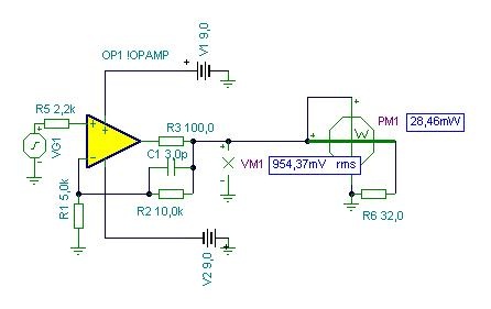

A bemenő jelet a szimulációban clip-ig növeltem. A 9V táp és R4 180 ohm jelenti a kivezérelhetőség korlátját. R3-at 0 ohm-ra változtatva clippelés határán 28mW-ot számol a program.
