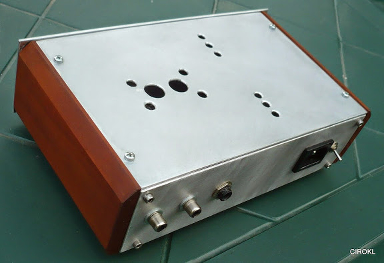

(#) CIROKL válasza CIROKL hozzászólására (») Okt 5, 2014 /

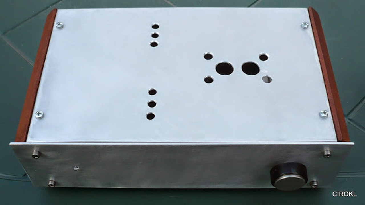

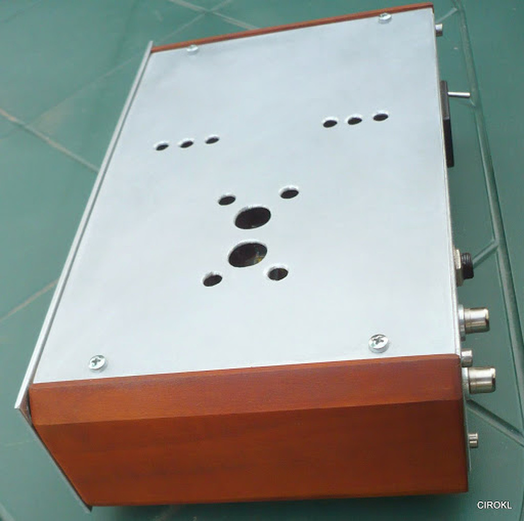

Lehet témaidegen : Folytatás ma faragtam két oldalt is na még a fedlap hiányzik .
(#) scooby_ válasza CIROKL hozzászólására (») Okt 5, 2014 /
Nagyon szép lesz!
A potméter gomb véletlenül nem egy AKAI magnónak a nyomógörgője? Nagyon hajaz rá.
(#) CIROKL válasza scooby_ hozzászólására (») Okt 5, 2014 /
Olyannak ismersz aki nem saját kútfőből csinál valamit ? Egyéb iránt meg ha lenne olyan görgőm akkor oda adnám olyannak aki tudja használni , na de visszatérve a potméter tekerőre , az most ezúttal egy gyári és nem saját , csak a kép kedvéért !

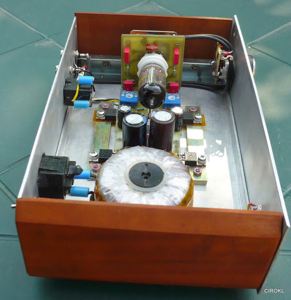

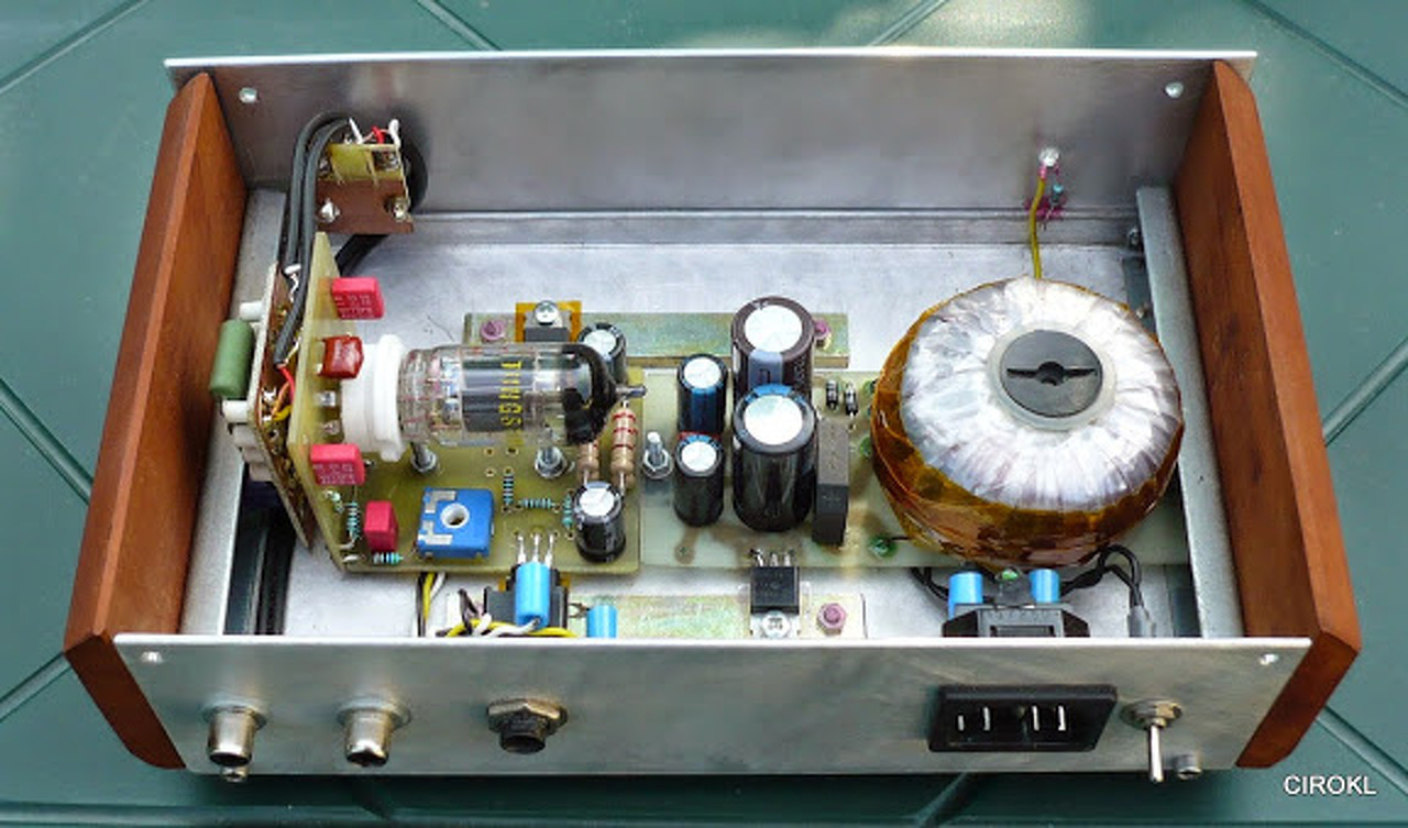

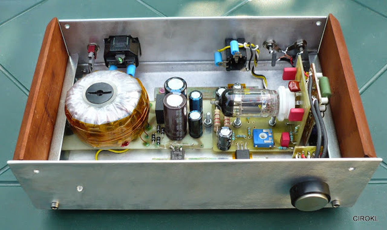

(#) CIROKL válasza CIROKL hozzászólására (») Okt 7, 2014 /
Nehezen de elkészült remélhetőleg jó szolgálatot tesz majd , szépen szól nagyon és megfelelő hangerőt is produkál igaz nekem csak 32 ohm -os fülesem van de ezzel is remekel .
A képek nem 100% os minőségüek ezért elnézést kell kérnem de a fényviszonyok nem mindig kielégítőek ...

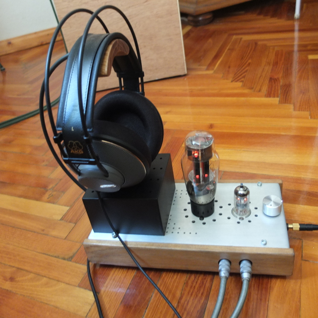

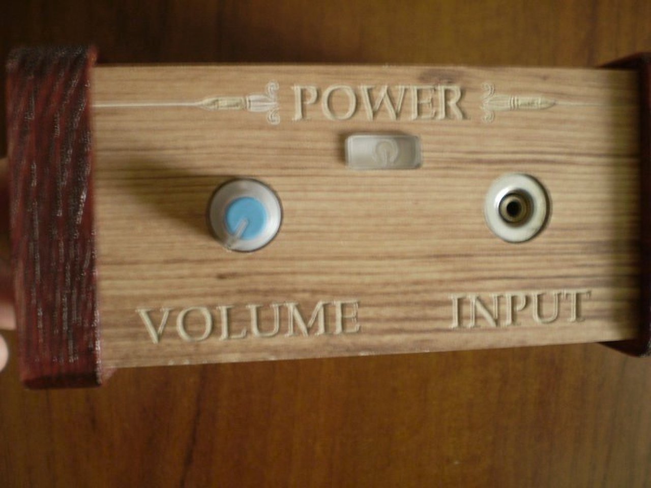

(#) kameleon2 válasza CIROKL hozzászólására (») Okt 8, 2014 /
Nagyon szépek a munkáid! . Egyetlen dolog zavar csak mindegyiknél folyamatosan - persze ez az én heppem - a kapcsoló. Arra gondoltam, Nem lenne jobb egy nyomógombot besimítanod az előlapba? Akkor két darab relével megoldható lenne a toggle funkciós bekapcsolás. Nem tudom milyen feszültségeid vannak dobozon belül de 12 vagy 24 V-os kétmorzés relével el lehet kapcsolni ami kellhet. Ezek max 3A-t tudnak. Igaz magasabb működtetőfeszültségről kell menjenek a kapcsolástechnika miatt, viszont kikapcsolt állapotban nem fogyasztanak áramot. Én biztosan egy szép, szögletes "BE" vagy "Power" , esetleg szimbólumos feliratú plexi, vagy fém gombot tennék bele, ami kicsit dereng a sötétben. Az én erősítőm messze nem ilyen szépen kidolgozott - csak egy délután dobtam össze hulladék-itthoni anyagokból - de talán látszik a képen miről beszélek. Ez is világít - zölden. Persze egy szép gyári szimbólumos acél gomb sem mutatna csúnyán rajta.

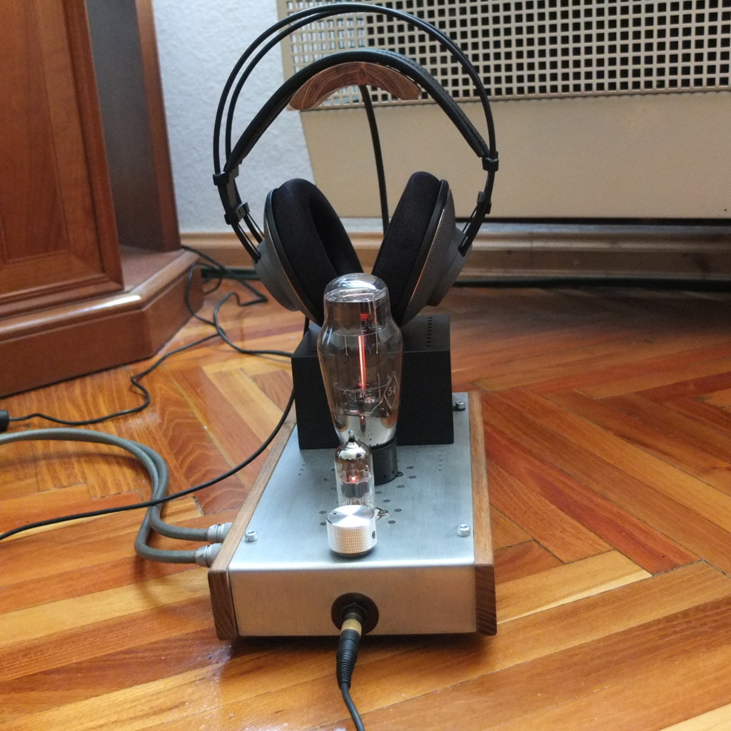

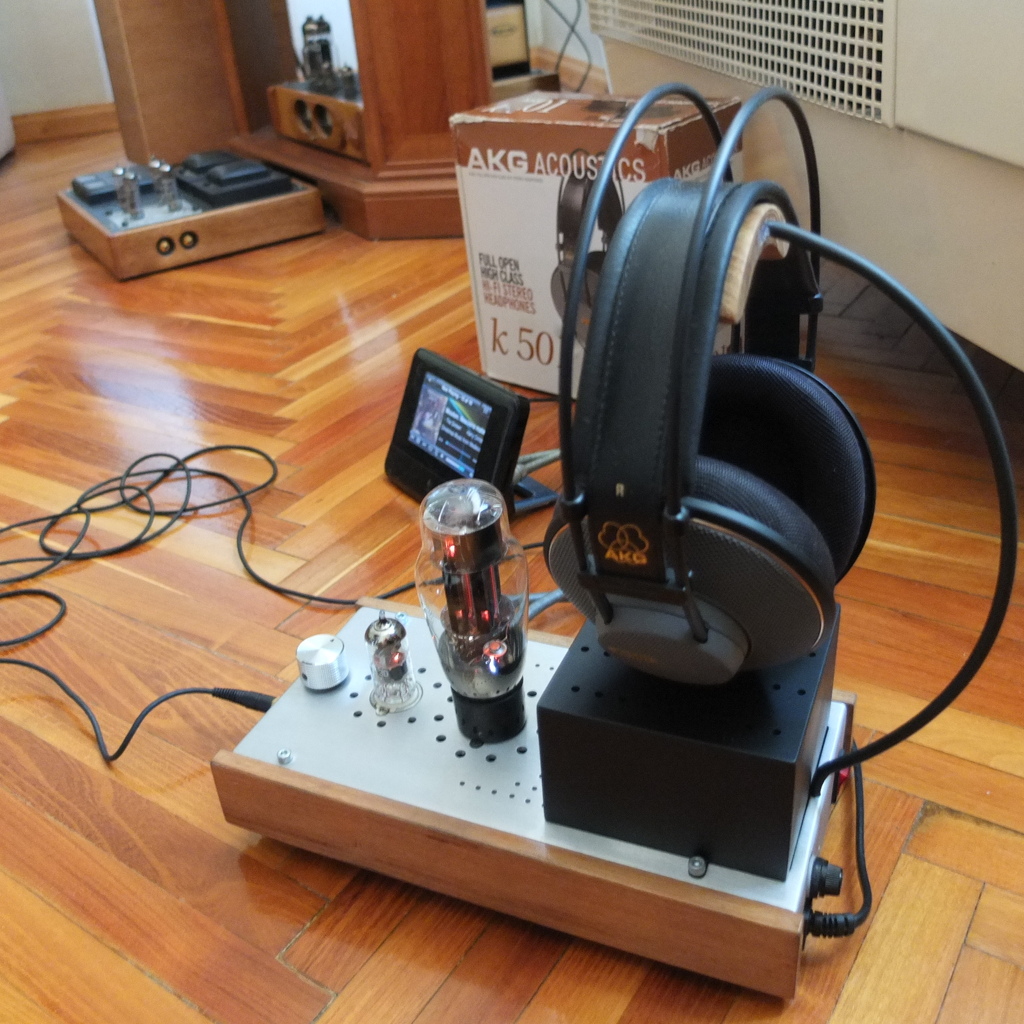

Elkészültem az OTL erősítővel.Megéri a fáradtságot,nehéz utána hangdobozt hallgatni.

(#) Bassmester válasza Robid hozzászólására (») Okt 19, 2014 /
Grat! Szép lett.
Milyen meghajtó cső van benne? Munkaellenállások, kicsatoló kondik milyenek?
Én is ilyenen hallgatózom
(#) Robid válasza Bassmester hozzászólására (») Okt 19, 2014 /
Köszi ! Egyenlőre még nincs kihegyezve,csak átlagos alkatrészekkel raktam össze, a meghajtó cső Tesla E88cc a kicsatoló Epcos.

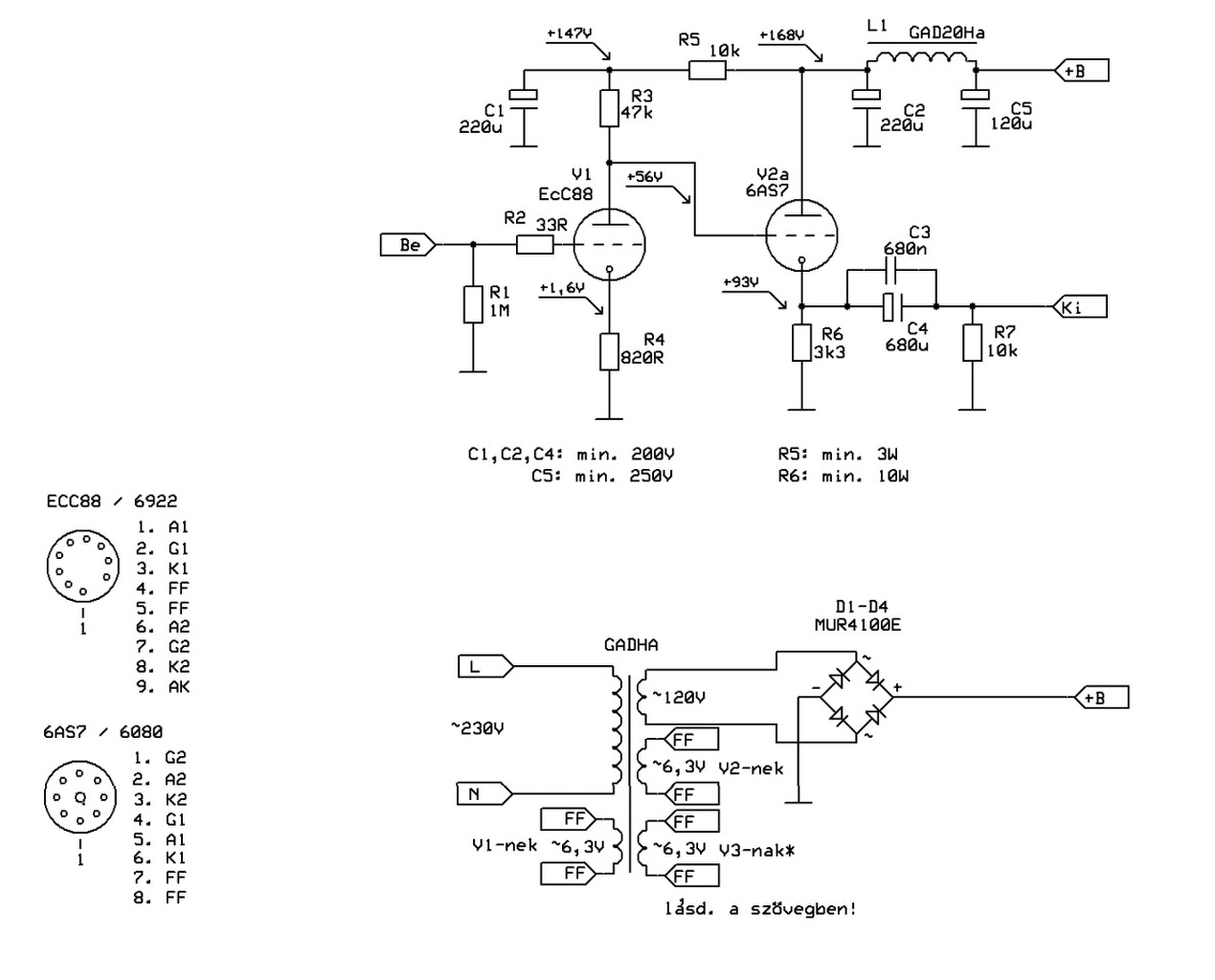

(#) crapgame hozzászólása Nov 15, 2014 /
Üdv Mindenkinek.

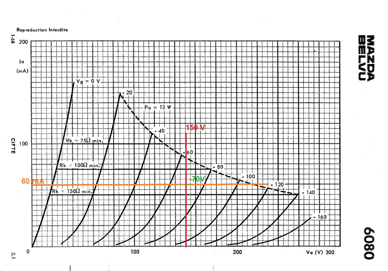

Gondoltam megépítem a klasszik 6AS7G - ECC88 füles erősítőt, de egy kis segítség kellene a kapcsolás testre szabásában.
Egy AKG K242HD-m van, ami 55 ohm-os, 200mW maximális teljesítményt tud feldolgozni. Így max teljesítményen 60mA kell neki. Gondolom a végcsőnek ennél többet kell tudnia, de ennyit biztos. A cső 150V anódfeszültség, -70V rácsfeszültségmellett rendelkezik 60mA nyugalmival. A katódellenállás pedig kb 1160 ohm-ra adódik, ami jelentősen eltér a rajzon szereplőtől. A kicsatoló kondi pedig 1/(2*pí*55ohm*20Hz): 144uF. Ez is eltér kissé.
Kérném, erősítsétek vagy cáfoljátok meg a gondolatmenetem.
(#) FordPrefect válasza crapgame hozzászólására (») Nov 15, 2014 /
Az, hogy 200mW-ot tud feldolgozni, az egy dolog. A másik, fontosabb, hogy mekkora az érzékenysége. 104 dB/V-ot adnak meg, az 104 dB/18 mW-nak felel meg. 200 mW-ra kb. 115 dB hangnyomás adódik, ami gyakorlatilag a fájdalomhatár. (100 dB: légkalapács, 110 dB: diszkó) Úgyhogy -szerintem- elég lesz a rajzon szereplő kb. 30 mA, azzal is 110 dB hangnyomást tud, ami több mint elég.
(#) crapgame válasza FordPrefect hozzászólására (») Nov 15, 2014 /
91dB/mW az érzékenység. Max 114dB jön ki belőle. Oké, nyilván nem akarom maxi hangerőn hallgatni, mert a szemem repül ki a fejemből, csak az eszmefuttatás helyességét akarom, hogy más is lássa és jelezze ha nem jó.
Ha 70V előfesz kell, akkor a katódellenálláson kb +126 V lesz. 60 mA-nél ez 2,1 K katódellenállást jelent. Gond lehet még, hogy ilyen beállításban már kevés fesz marad a végcsövön. A 91dB/mW gyakorlatilag azonos a 104dB/V-al.
Köszönöm a segítséget. Kicsit kiokosítanál, hogy ezt hogyan számoltad ki, mert teljesen beesteledett számomra.
Tiszta hülye vagyok, most látom csak, hogy direkt csatolt...
