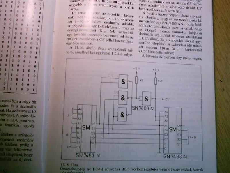

Különösebb kapcsrajzot nem tudok, mert ez az alapkapcsolása. Ezt az adatlapból vágtam ki.
Ha 74184-est (BCD -> bináris) tudsz szerezni, az is jó, csak akkor BCD számláló kell bináris helyett.
az az áramkörazt csinálja hogy a kapukkal figyeli mikor kell helyesbiteni. Vagyis amikor a kimeneten kilencnél nagyobb szám jelenik meg. Akkor azt csinálja hogy hozzáad 6-t igy már előáll az a szám ami kell.
Igaz kétszámot ad össze de az első 7483 bemenete a számláló a második meg simán testre kötve, mert ha nullát adunk hozzá akkor a számláló tartalmát kapjuk és azt helyesbíti a kapukból kialakitott áramkör is. Pfu remélem eltudtam mondani érthetően

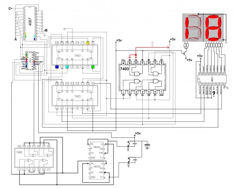

szerintem elkészült a kapolási rajz...
kicsit kusza de azért jó lesz remélem... a iros és fekete kérdőjelnél mi legyen? a pirosat így kössem be? és a fekete kérdőjelnél a 4511 nél ráhúzzam az 5 voltra? a rajzot mellékeltem.. köszönök mindent: lewi

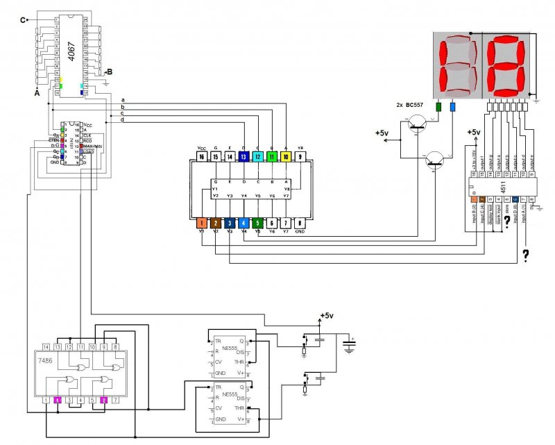

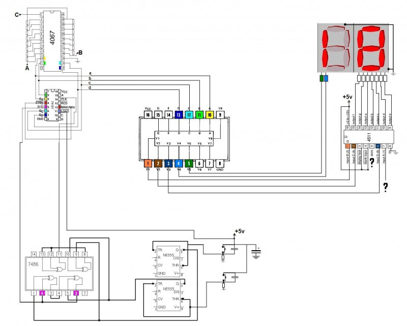

ígygondoltad? az A a 4511 nél hogy van?
köszi mindent: lewi szerk: bocsi, a képet painban csináltam, így nem igazán vehető így ki. sorry. majd még próbálok vele v mit csinálni..
Majdnem.

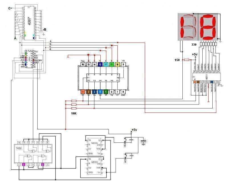

A 74191 QA kimenetét nem kell a 74185-re kötni, az mehet direktben a 4511-re (korábban feltöltöttem egy kis képet, azon sincs a legkisebb helyiérték bekötve az IC-be, hanem direktben megy tovább). A 74185 kimenete nyitott kollektoros, vagyis kell felhúzó ellenállás. UI: csak "az én részemet" néztem át, a többit nem

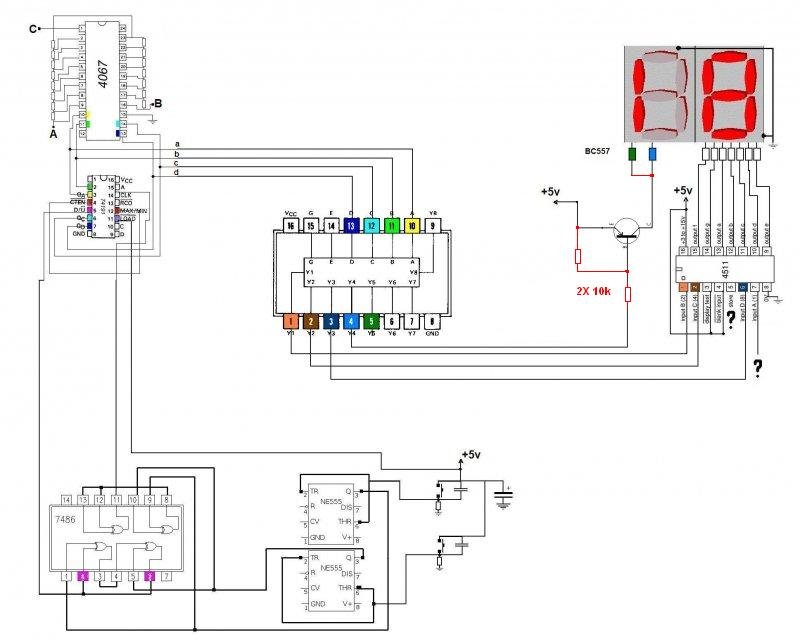

Eszembe jutott, hogy a 74185 4-es lábára kellene egy PNP tranzisztor, ami meghajtja a kijelzőt, és nem a 150 ohmos felhúzó ellenállással kellene csinálni.
Oka: a 74185 kimenő árama max. 12mA, így pedig kb. 33mA lenne, ha L szint van az IC kimenetén.
Inkább így.
Meg a többi, amit tegnap rajzoltam!
