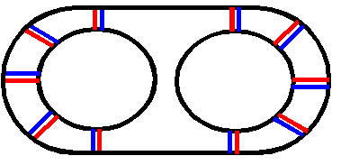

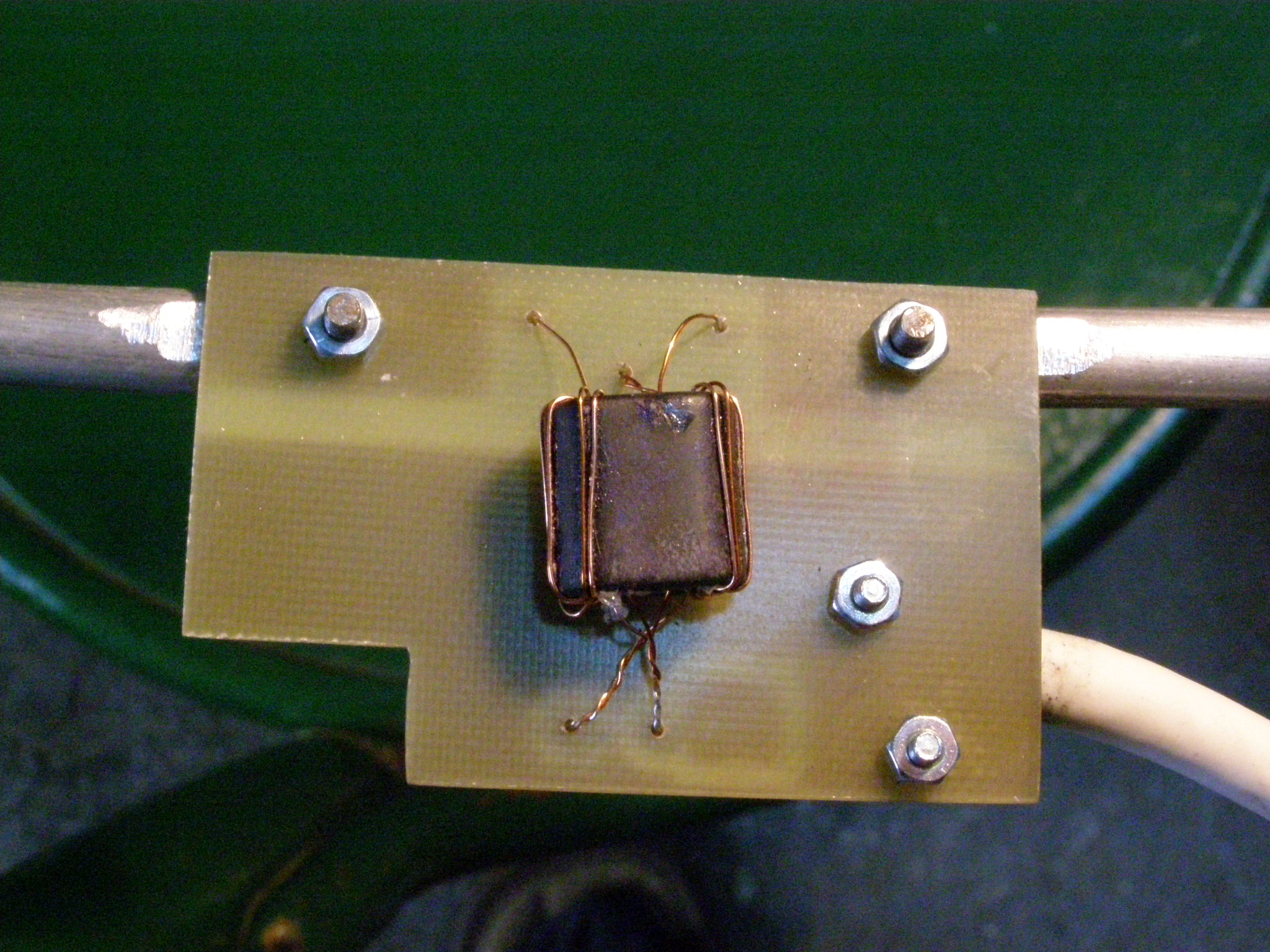

(#) Ferkógyerek hozzászólása Feb 3, 2008 /
ÜDV!
Azért ha már ennyi szó esett a balunokról lerajzoltam hogyan is lehet ezt kivitelezni egy kétlyukú balunmag segítségével, melyet akár régi TV-ből is ki lehet bányászni.
A rajzon egy szimmetrikus-asszimetrikus átalakító és egyben 4:1-es impedancia transzformáció megvalósítása látható.
A 2x2 tekercset bifilárisan tekerjük a magra ahogy a balun2 rajzon is szerepel (4-5 menet elég mindkét oldalra).
És végül raktam fel 2 képet egy régebben készült antennám illesztőjéről.
