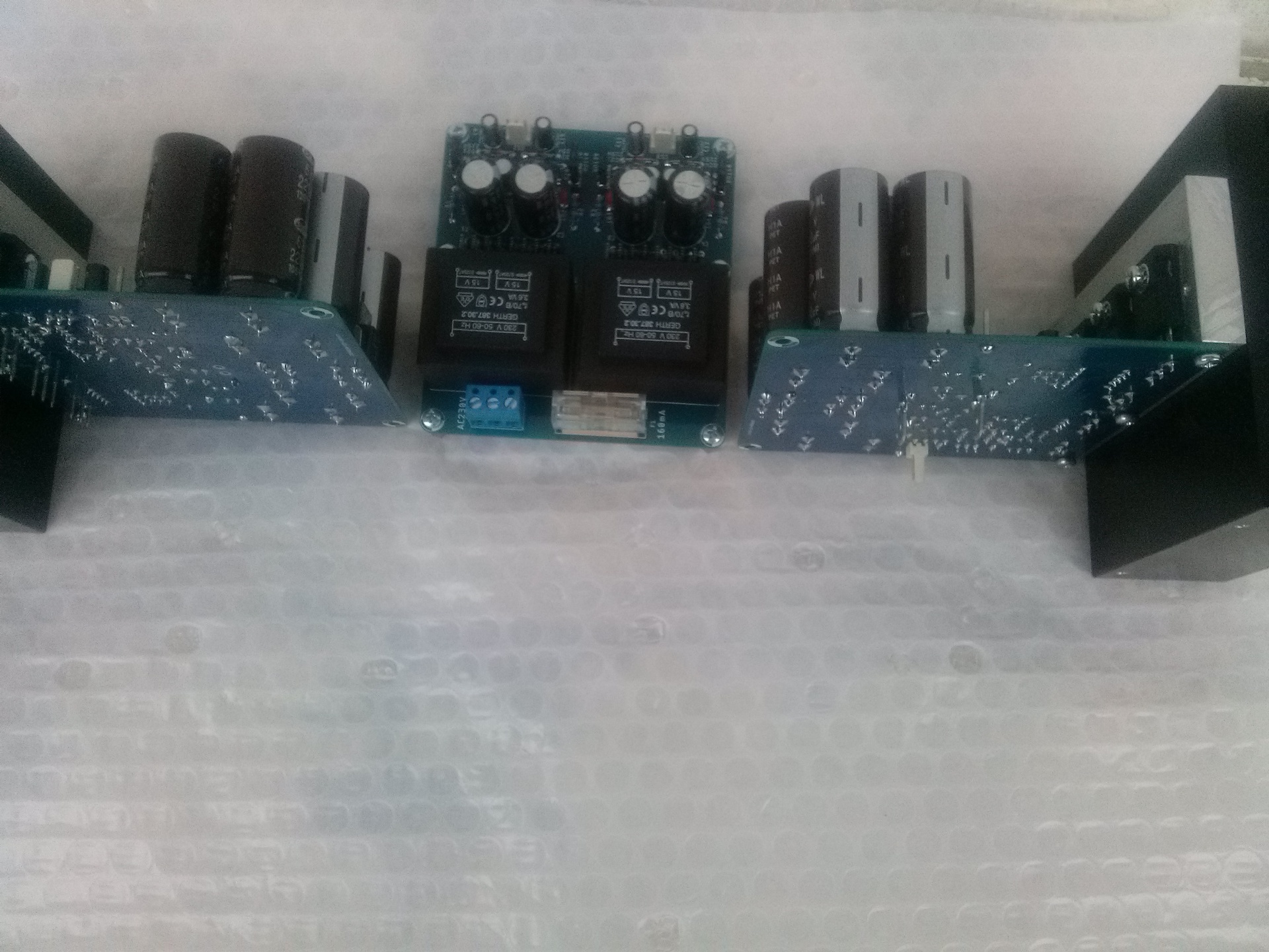

(#) Karesz 50 hozzászólása Dec 13, 2019 / 4
Tegnap előtt este megkaptam a nyákokat Alkotótól. A trafók a jövő hét elejére készülnek el, ha minden igaz. Addig még fúrok-faragok-reszelek kicsit...
(#) tothbela válasza Karesz 50 hozzászólására (») Dec 13, 2019 /
Úgy látom van egy kis árnyéka a vezető sávoknak, akkor 70um-es lehet. Egyértelműen gusztusosabb mint egy barkács nyák. Szépek.

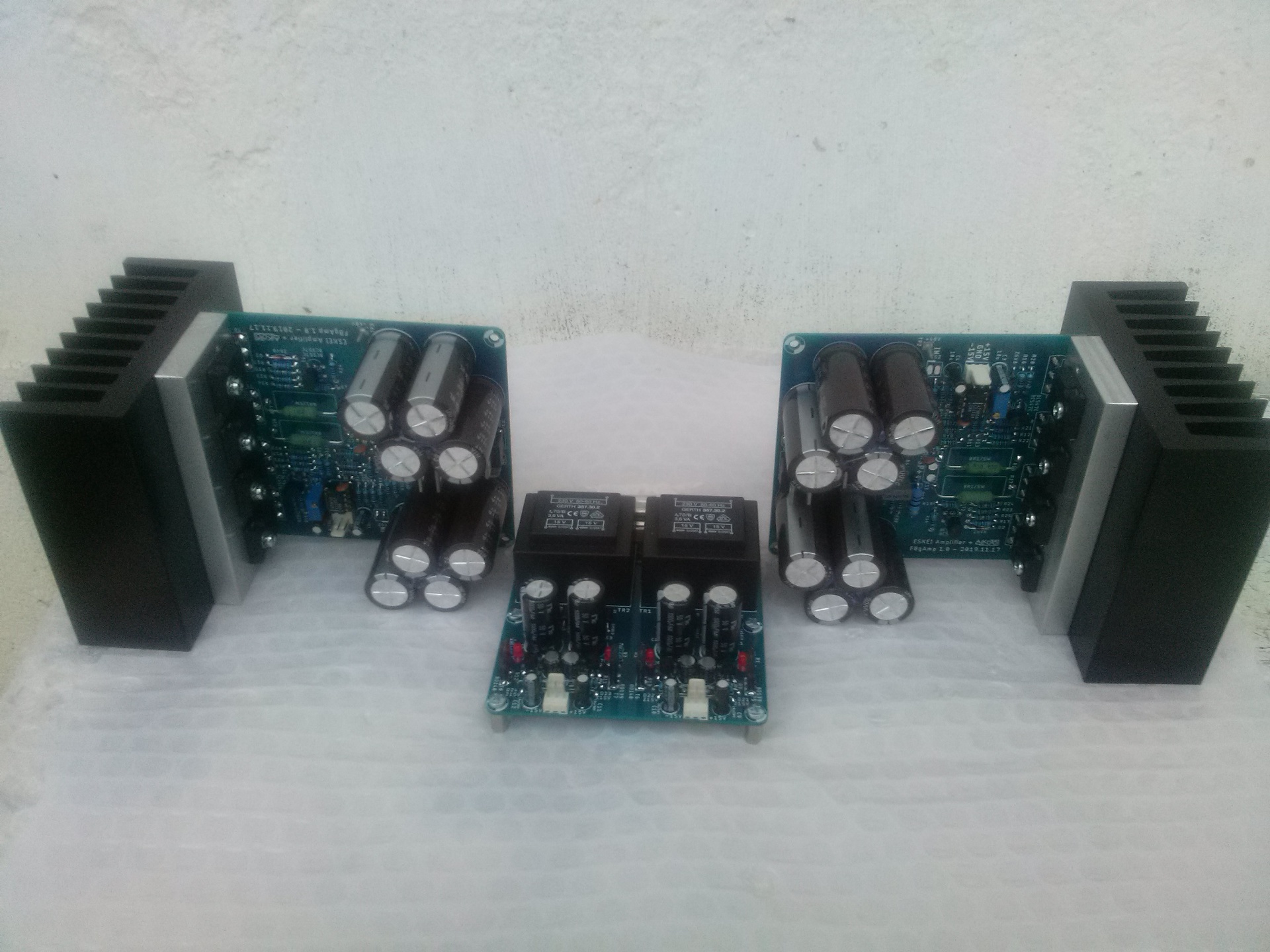

(#) Karesz 50 hozzászólása Dec 14, 2019 / 5
Már csak körbe rakni dobozzal az elektronikát és kész is van... de doboza egyelőre nem lesz. Kap valami aljlemezt és hátlapot, oszt kész. Ismét sikerült elég sok időt, pénzt, energiát beleölni ebbe a kísérletbe, de hát az a baj ezekkel a kísérleti izékkel, ha nem csinálja meg az ember normálisan akkor felesleges belekezdeni mert csak összehányt valamit ami valószínűleg úgy is fog szerepelni, mint ami össze van hányva. Így viszont le lehet vonni majd azt a következtetést, hogy ez a kapcsolás normálisan megépítve így-úgy-amúgy szól(-t) és ebből többet kihozni vagy érdemes, vagy nem. Még párat kell aludni és jöhet a "vallatás"...
(#) tothbela válasza Karesz 50 hozzászólására (») Dec 14, 2019 /

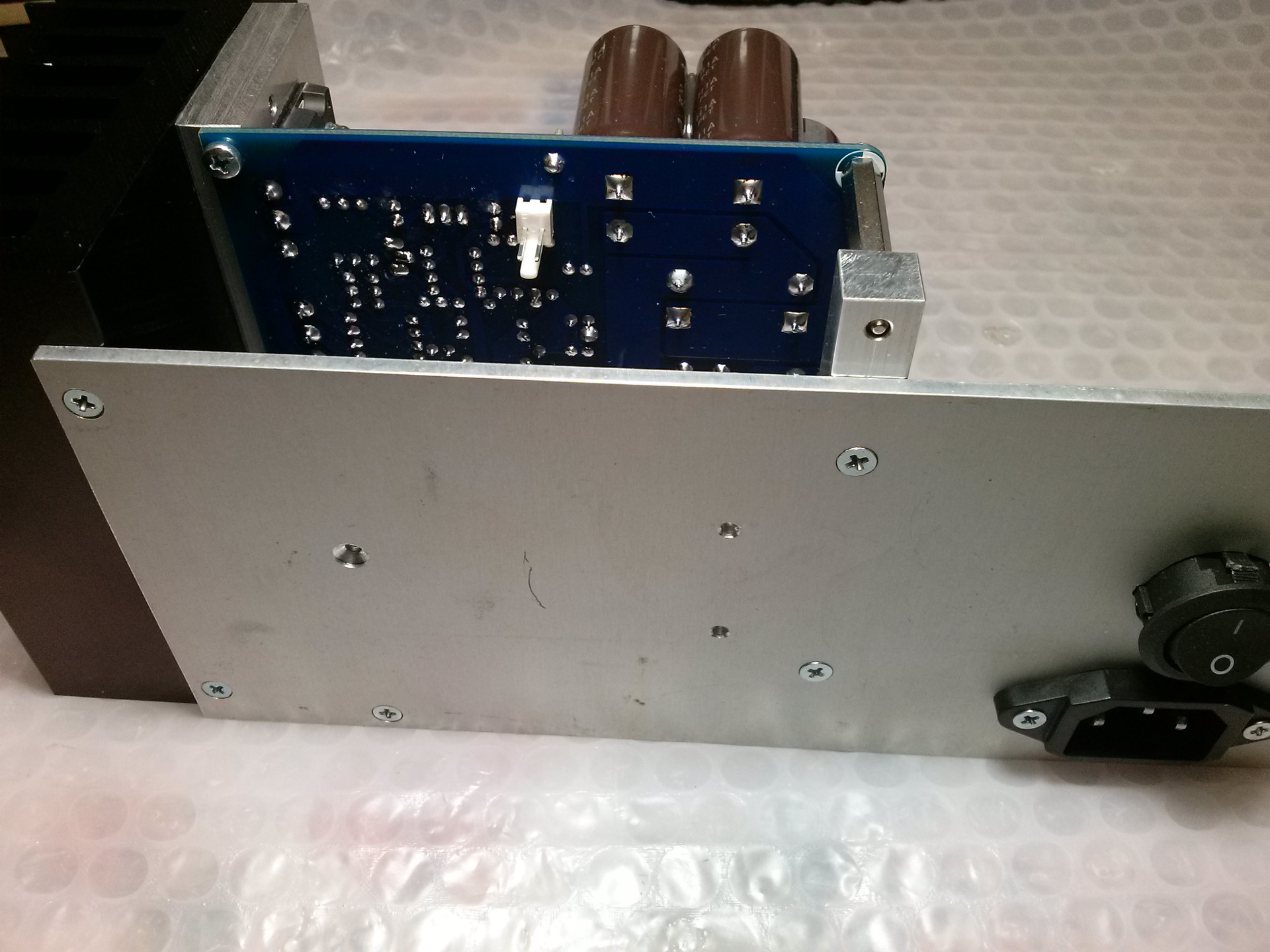

(#) Karesz 50 hozzászólása Dec 15, 2019 /
Kicsit kitoltam magammal, spórolni akartam munkát és anyagot. Találtam a lomok között 3U magas előlapmaradványt, ennek csak a hosszából kellett levágni, gondoltam mit számít, hogy kicsit alacsonyabb a bordák magasságánál. De elfelejtkeztem róla, hogy nem lesz mihez csavarozni a panelek felső részét. Így aztán még bele kellett barkácsolni egy merevítőizét is. El is ment a nap a sok összejelölgetéssel és a sok "mihollegyennel"...

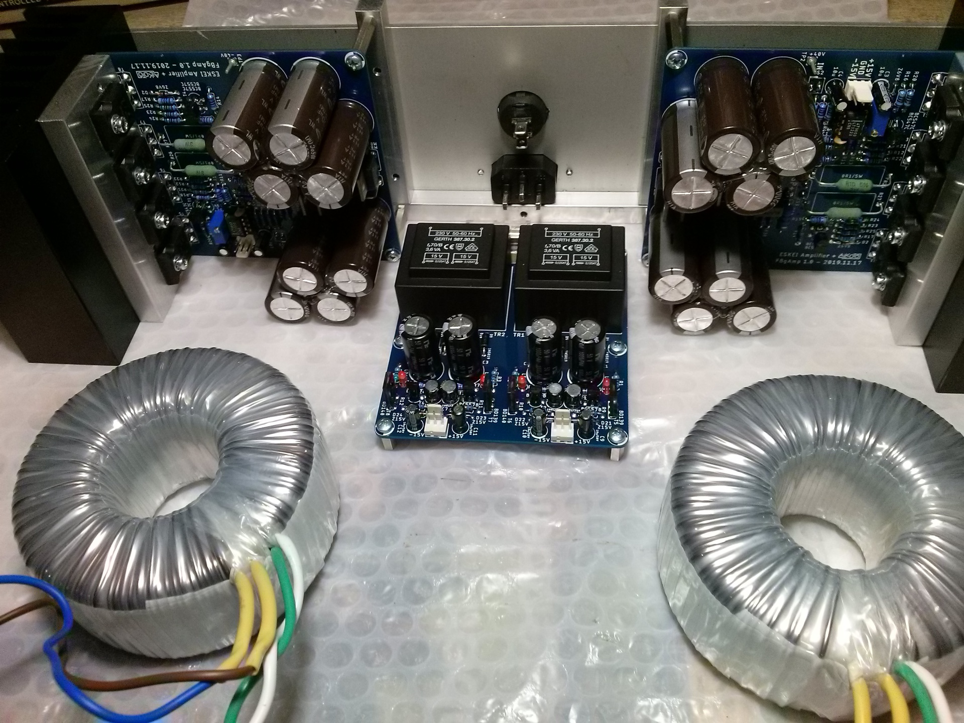

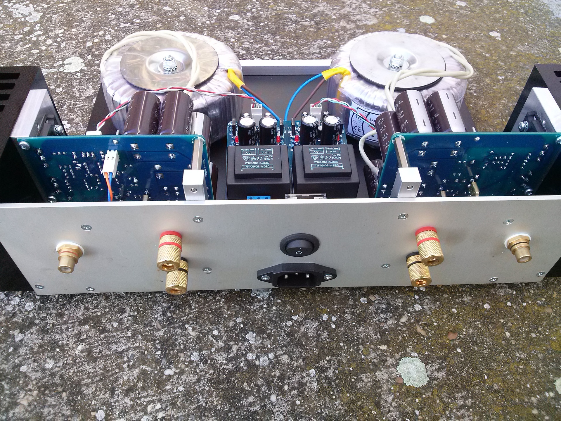

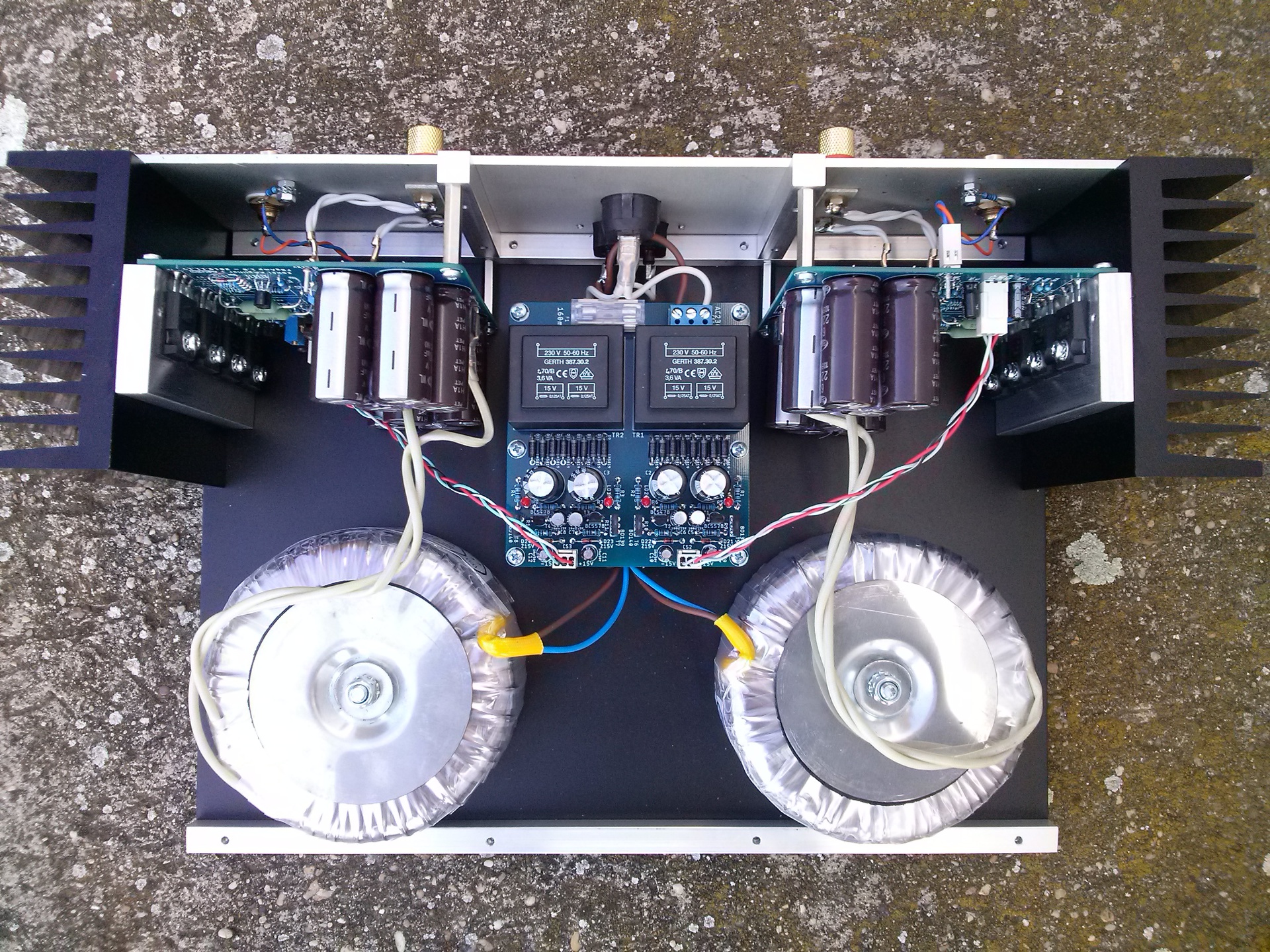

(#) Karesz 50 hozzászólása Dec 18, 2019 / 15
Tegnap délben megérkeztek a trafók. Beledobáltam őket, megmértem a két féltápfeszt, hogy szimmetrikusak-e és a nyugalmi áramokat. Járattam keveset a műhelydobozokkal, aztán jött a "hallgassuk meg gyorsan vajon hogy szól". Egy hete nem eszek, nem iszok, nem alszok, csak a percre várok, hogy végre megszólaljon ez az erősítő
Az utóbbi hét évben kb. kilenc kapcsolásom építettem meg (pluszban jónéhány felkerült a polcra, mert már a műhely teszteken elvérzett, vagy valami miatt nem tetszett) és mindig a legjobb hangút tartottam meg magamnak. Így jutottam el fokról-fokra a félhullámúig, aminek több mint két évig nem akadt méltó ellenfele. Hát, most behoztam ezt a földelt izét jéghidegen, bejáratás nélkül... összedugtam, bekapcsoltam, leültem elé és éjfélig hallgattam megállás nélkül. Ez lett az új etalon végfokom. Még nagyon friss az élmény, még járatni kell egy-két napig, még nagyon fel vagyok dobódva ahhoz, hogy objektív tudjak lenni vele szemben, még biztosan bele fogok majd kötni valamibe... Azért, hogy mondjak valami "kézzel foghatót" is a hangjáról, első benyomásaim szerint elhúztak egy függönyt a hangszórók elől...
(#) Alkotó válasza Karesz 50 hozzászólására (») Dec 18, 2019 /
Szépen megcsináltad. Semmi fölösleges sallang, csak a letisztult funkcionalitás. Abból viszont nulla kompromisszum. Példaértékű építés. Gratulálok.

(#) Karesz 50 hozzászólása Dec 22, 2019 / 2
A bejáratás 40. órája körül nem hallok semmi változást a hangjában. Úgy szól, mint az első nap (vagy a fülem rossz). Ha finomodott/lágyult a hangja az a magambabeszélés határait súrolja.
Időnként rámérek az egyetlen (TP1-es) mérőpontra, +/-1V-on belül van a féltápfesz. Itt fontos megjegyeznem, hogy a hangszórón mindig 0V van - nem tud egyenáram folyni a kimenetre - a féltápfeszültség félrebillenése mindössze a kivezérelhetőséget csökkenti ezzel az 1V-tal.
A nyugalmi áram a jobb csatornán 22mA, a bal csatornán 25mA. Ez bőven elég, szinte "B" osztályú beállításban érzi jól magát. 100W körül kell "döngetni", hogy langyos legyen a hűtőborda.
A kétkedők kedvéért jegyzem meg, hogy nem zavarja a 230V-os hálózatot. Minden háztartási gépünk zavarmentesen működik, a villanyóra sem énekel. Ez fordítva is igaz, a hálózat sem zavarja a végfokot.
Az utánépítőknek: a MOSFET-eket nem válogattam párba csak "bedobáltam", a differenciál erősítők tranzisztorait viszont igen (bétára, 5mA-en). Ezeket mindenképpen ragasszuk össze, én a Penny-ben vett olcsó pillanatragasztót használom, 2 mp alatt megköt és még sosem engedett el a ragasztás. A 6.8V-os Zener-eket is mindenképpen válogassuk be. 5mA-es árammal mérve a 6.85-6.9 V körüliekkel kapjuk a fenti nyugalmi áramot. 20 db-ból mindig akad 5-6 ilyen. Én a tápegységbe szánt 15V-os Zenerekből is kikerestem a legnagyobb nyitófeszültségű párokat, így 14.6V körüli lett a +/-15V-os tápfesz.
A "bemérést" rövidrezárt bemenetekkel végezzük, a kimenetekre kössünk 5-10 Ohm-os műterhelést. Ha rendben van a féltápfesz a TP1-es mérőponton és megfelelő a nyugalmi áram, készen vagyunk.
