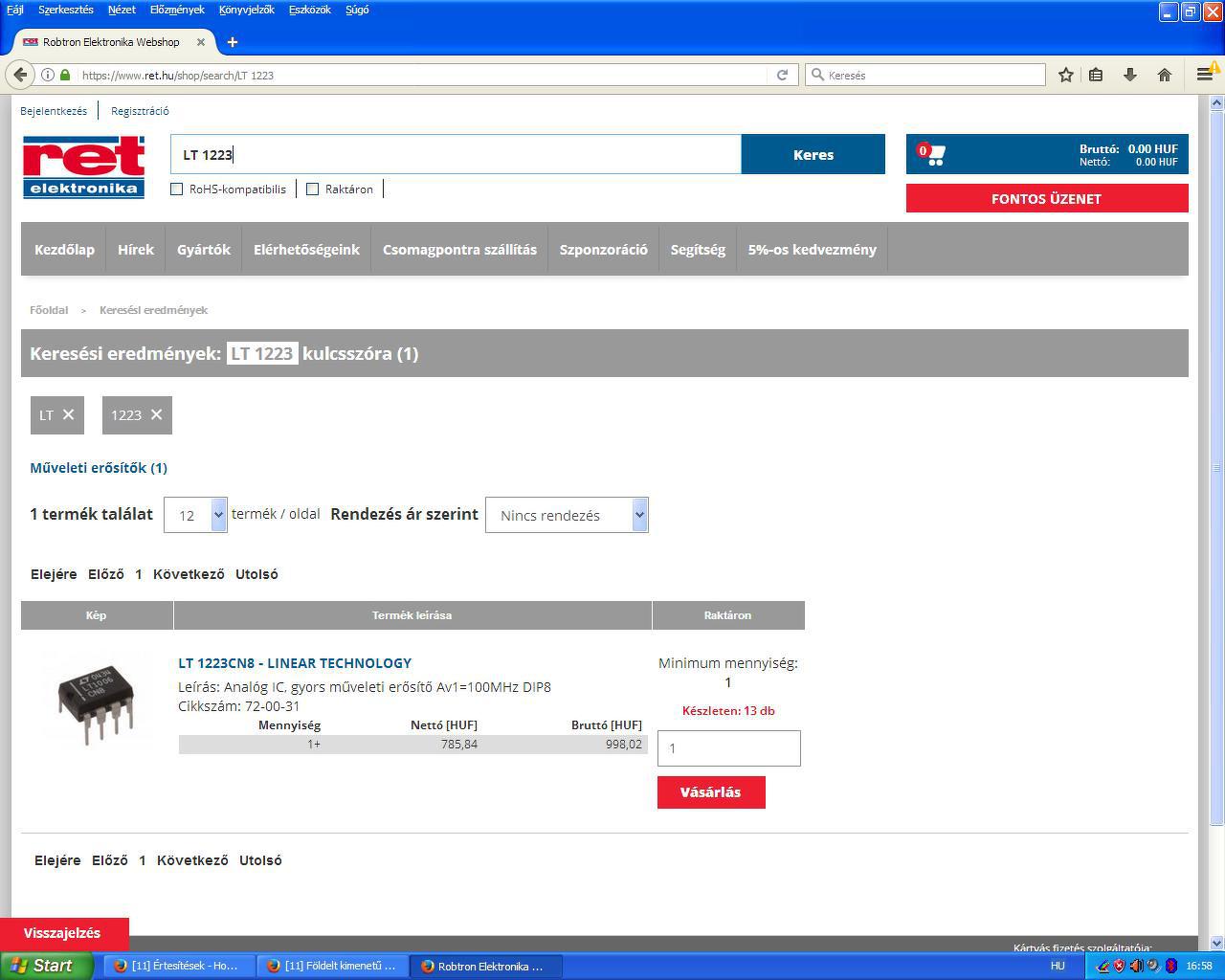

Szia Karesz.Az lt1223 helyett van e olyan ic amit be lehetne helyére rakni?Kérdem azért mert aljas indokból a nyákterved alapján megépitettem az erősítődet,és még nincs meg az ic,most rakodják konténerbe még soká míg ideér.Találtam itthon TLC271 csak a tápfeszében nem vagyok biztos hogy 18V vagy +-18V.Vagy tudnál helyette más tipust hogy ki tudjam próbálni.Ha más nem lesz zenerrel az icnek a tápját leveszem.Köszi.
Ezt mondtam a múltkor - úgy emlékszem éppen Alkotónak - valaminek a kapcsán. Az ember gyereke odaírja minden alkatrészhez a típusát, tűrését, szórását, gyártóját, de az Istennek sem akarják betartani. Mennyivel lesz olcsóbb a kínai IC, mint ez ami biztosan eredeti és egy nap alatt itt van. Nincs rá 2000 forintod?
Nem tudom működik-e mással. Keress hasonló 100 MHz-es opampot. (Elnézést, hogy kiakadtam...)
