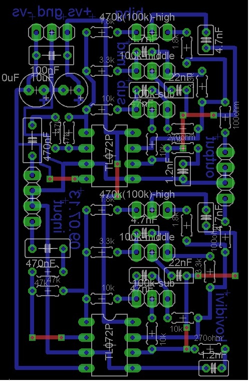

(#) kadarist válasza Directors hozzászólására (») Feb 13, 2014 /
A kulcsszó a csillagpontos test (GND). Mindenféle felfűzés, testleágazás hurkot képez, ami nem jó.
(#) Directors válasza kadarist hozzászólására (») Feb 14, 2014 /
De csak a kivezérlés jelző van felfűzve. Vagy tévedek?
Amúgy ennek a panelnak a GND kialakítás megfelelő?
(#) kadarist válasza Directors hozzászólására (») Feb 14, 2014 /
Nem, de ezt gondolom sejtetted. Itt láthatsz példát földhurkos és közös földeléses megoldásra. Jó és rossz elrendezés.
Hát az angolul sajna nem tudok. A képet látom de ennyi.
Akkor a hangszínszabályzó nyáktervét teljesen újra kell terveznem?
A képet nézzed, nem kell szöveg. Tervezd át az ajánlott elvek figyelembevételével. De az is fontos, hogy az egymással összekapcsolt egyedi áramkörök ne legyenek hurkosak és ott is az egy helyre tartó testelést kell alkalmazni.
Megpróbálom. Hátha. Köszi a segítséget.
(#) reloop válasza Directors hozzászólására (») Feb 14, 2014 /
A hangszínszabályzó zúg önmagában is, mikor sem a kivezérlésjelző, sem a szűrő nem kap áramot?
A potik fémházasak? Kapnak testet?
(#) Directors válasza reloop hozzászólására (») Feb 14, 2014 /
Így van. Zúg. A potik nem fémházasak.
A tápja milyen szűréssel rendelkezik?
(#) Directors válasza reloop hozzászólására (») Feb 15, 2014 /
Greetz híd majd 2×4700µF és 2×100nF.

(#) Gery78 válasza Directors hozzászólására (») Feb 15, 2014 /
Előerősítőnél nagyon oda kell figyelni, hogy milyen a táp minősége, mindenképpen stabilizált, és jól szűrt tápfesz kell neki. 7815, 7915, esetleg LM317-et nem használsz? A földelésed legyen csillagpontos, minden földet egy pontba köss be. A bemenet mellett közvetlenül legyen ott egy földvezeték, hogy ne kelljen hosszú árnyékolatlan vezetéket vinned.
(#) Directors válasza Gery78 hozzászólására (») Feb 15, 2014 /
Nincsen ennyire stabilizált tápom. Azt mondjátok hogy próbáljam meg ezzel?
Amit rajzoltál köbzoli nekem is így van a bekötésem.Amúgy azt nem tudom most hogy végül is újra kell terveznem a hangszínszabályzóm áramkörét vagy sem a GND miatt? kadarist azt mondta igen.
Igen az a gond a földeléssel, hogy a betáplálási pont GND-je és a bemeneti pont GND-je közel van egymáshoz, és nem alkalmazza a soros felfűzés elvét. Úgy kell megtervezned az áramkört, hogy a betáplálási pont ahol a tápfeszt megkapja, a kimenethez legyen közelebb, (mindíg a nagyobb jelszintek felé) menjen. Tehát itt is igaz amit Zoli írt, hogy a nagyáramú és a kisáramú földek össze vannak keverve, és a kisáramú részen folyik keresztül a nagyáramú földáram is. Kövesd végig a jelutakat, Zoli rajza szerint és akkor rájössz magad is, hogy hol hibás a tervezés. Tehát aszerint próbáld meg megtervezni a nyákot, ahogy Zoli rajzolta a soros felfűzés elvét alkalmazva. Ez a nyákon is igaz.
