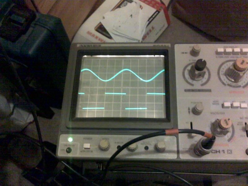

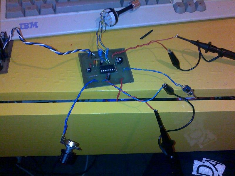

(#) Schnitt hozzászólása Nov 29, 2010 /
Keszulget a korabban belinkelt generator, mar asztalon osszekabelezve mukodik is . Nemi valtoztatast ezskozoltem, mivel 1Mohm helyett 10Kohmos helipoti volt itthon a freki finombeallitasahoz, igy 2-vel tobb fokozatot kellett beiktatni a teljes tartomany lefedesehez, mivel egy fokozatnak kisebb az atfogasa. A sinus es a haromszog jol nez ki, de az ic (2206) tudna negyszoget is, csak meg nem tudom hogyan.

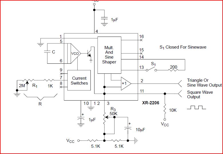

(#) p_istvan válasza Schnitt hozzászólására (») Nov 29, 2010 /
Az adatapját nézted már?
(#) Schnitt válasza p_istvan hozzászólására (») Nov 30, 2010 /
Tényleg ott van...
Amit én találtam róla, abban csak annyi szerepelt, hogy a 11 a sync láb, és kell hozzá felhúzó ellenállás vcc-re.
Ez a láb be sincs kötve az általam épített áramkörben.
De ahogy nézem, nem kell sokat gányolnom, hogy menjen ez is. Köszönöm az infót.

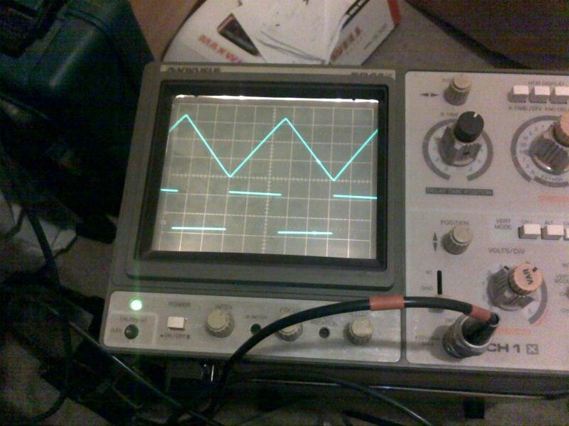

(#) Schnitt válasza Schnitt hozzászólására (») Dec 1, 2010 /
Meglett az a fránya négyszögjel
A fotókon látszik, hogy a kitöltése 50%, de a vonalak picit dőlnek.
Magasabb frekinél (500 kHz és afelett) jól szituált fűrészfogak alakulnak ki a négyszögből, de addig elég szép. Ez lehet attól, hogy a pozitív táp ágban túl nagy a szűrőkondi? (10uf) Ugyanekkora a negatív ágban is, de a lefutó él gyönyörű egyenes.
Nem igazán értem, miért van ez csak az egyik irányban.
Amplitudót nem tudok állítani, az fixen +-5V.
Esetleg egy sztereo potméter beépítésével megoldható lenne, de még nincs rá igény.
(#) dinokal válasza Schnitt hozzászólására (») Dec 1, 2010 /
Szia! Ez a dőlés lehet akkor is ha a mérőfej nincs a szkóphoz megfelelően kalibrálva. A szkób bemenetét állítsd át DC-re, és nézd meg úgy is a jelet.
(#) Schnitt válasza dinokal hozzászólására (») Dec 1, 2010 /
A mérőfej jól kalibrált, a szkóp saját teszt jelén gyönyörű vízszintesen állnak a négyszögek. A a sarkokat sem kerekíti, túllövés sincs.
Itt a generátornál lehet valami, talán az árnyékolatlan kimenet szed össze valamit, bár az nem ilyen szépen egyenletesen látszana, hanem felharmonikusként.
Zavarjel nem lehet, az másként néz ki. Nem tudom milyen kimenetet alkalmazol, lehet hogy nincs illesztve, és az látszik. Az enyémnek nem tudom milyen az alap jele, én ezt építettem meg, a kimenet egy tranzisztorral le van választva, és tökéletes a jel.
Én ezt építettem meg:
A négyszög alapból nem volt kivezetve ebben az összeállításban, a 11-es lábat az IC adatlapon található alapkapcsolás szerint felhúzóellenállással láttam el, és kivezettem, ennek a jele látszik a szkópon.
(#) dinokal válasza Schnitt hozzászólására (») Dec 2, 2010 /
Próbáld az előbbi pdf alapján megcsinálni. Öt alkatrész fillérekből, és tehermentesíti a kimenetet. Nekem tökéletes jelet ad, akkor kezd torzulni, ha a kelleténél jobban leterhelem.

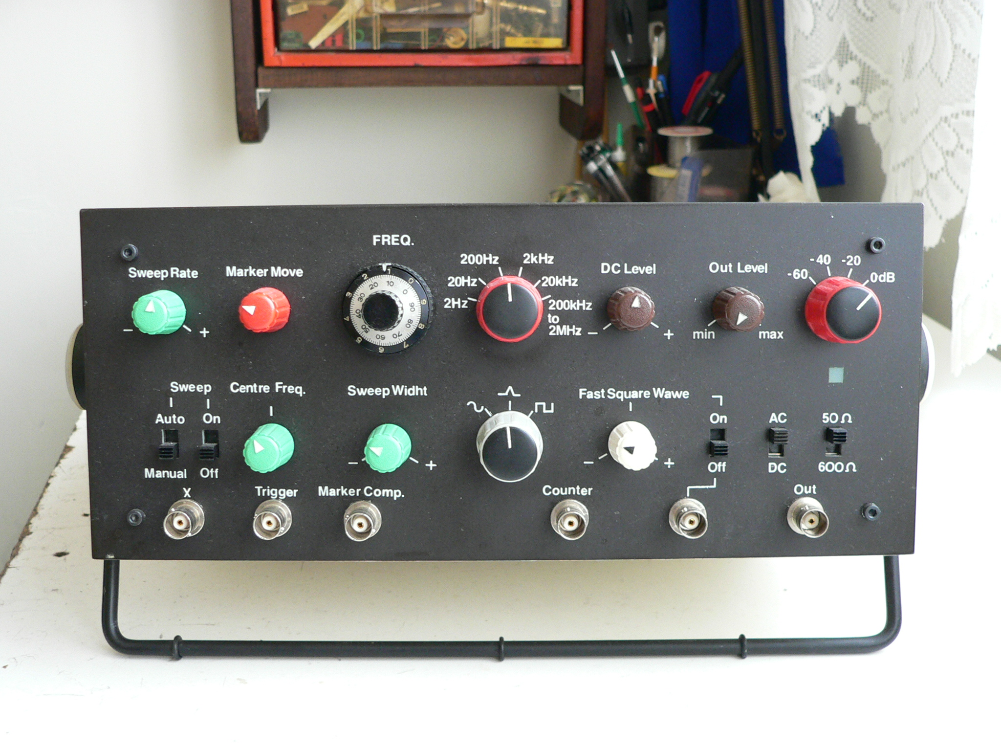

Nyugodtan építsd meg. Nekem is ilyen van, egy múlt századbeli RT-s kapcsolás alapján. ~500kHz-ig jól használható, afölött már nagy a szintesés. Ezzel együtt 1.7MHz ameddig üzembiztosan működik. Ha nem állítasz be nagy sweep átfogást, akkor még használható is marad a legmagasabb frekin is. Egyébként is a sweep-et csak nagyon durva becslésre használom, az igazi a kézi hangolás egy megadott frekitartományban (amit a sweep alapján állítok be). Az egész úgy hangzik, mintha napi feladatom lenne a sávszűrőhangolás, de egy kezemen megtudom számolni, hányszor is volt valóban szükségem rá a mai napig. Inkább csak építhetnékem volt....Egyébként erről van szó:
