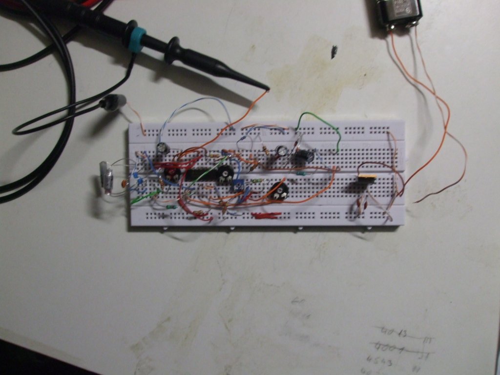

Erre számítottam. Közben egy rossz multiméterből mentettem pár pikós kondit. Így a 390-et kiraktam több kondiból igaz így is csak 320 pF -lett. 33 nF helyett viszont csak 47 nF van. A legnagyobb gond az a 2,7 és 4,7 pF. De mindezt figyelembe véve és azt is, hogy próba panelen dugdostam össze a cuccot nem a legesztétikusabban, egész jó. Igaz kb. 10 kHz után már irtózatosan torzak a jelalakok. Nem az alkatrészek árával van gond hanem a beszerezhetőségével. Úgy is készülőben van egy újabb rendelésem a hestore.hu-n majd beleteszem ezeket is. Az én kisvárosomban kb. 1 µF alatt már nem tartanak készleten kondit. Főleg nem ilyen aprókat. Amúgy nem lehet ezt a kapcsolást 200-300 kHz-ig velvinni? Persze kis átalakításokkal. [OFF] DT-516A képek megfelelnek?
Olvass vissza! Leírtam a tapasztalataimat! 100Khz fellett csökken az ampitudó és torzul a jél, de 400kHz-ig elmegy simán! A próba panel nem igazán nyerő, mint írtam a különböző jelalakok vezetékeit árnyékolni kell, csak így lehet szép jelalakokat létrehozni! jelalakok Leiszt Jani

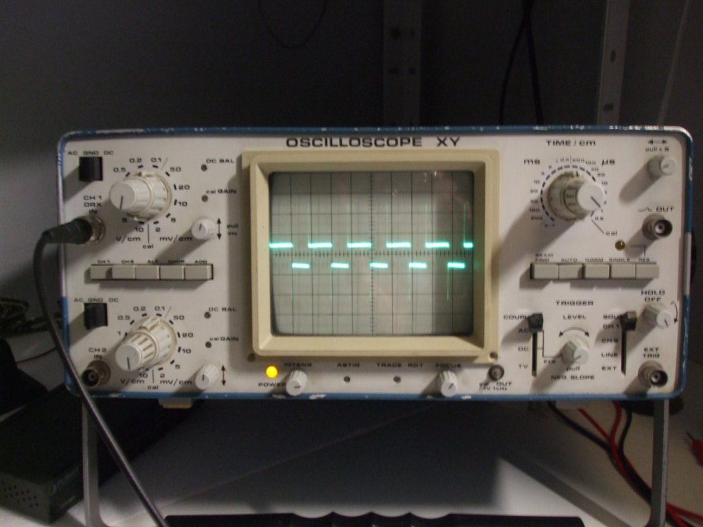

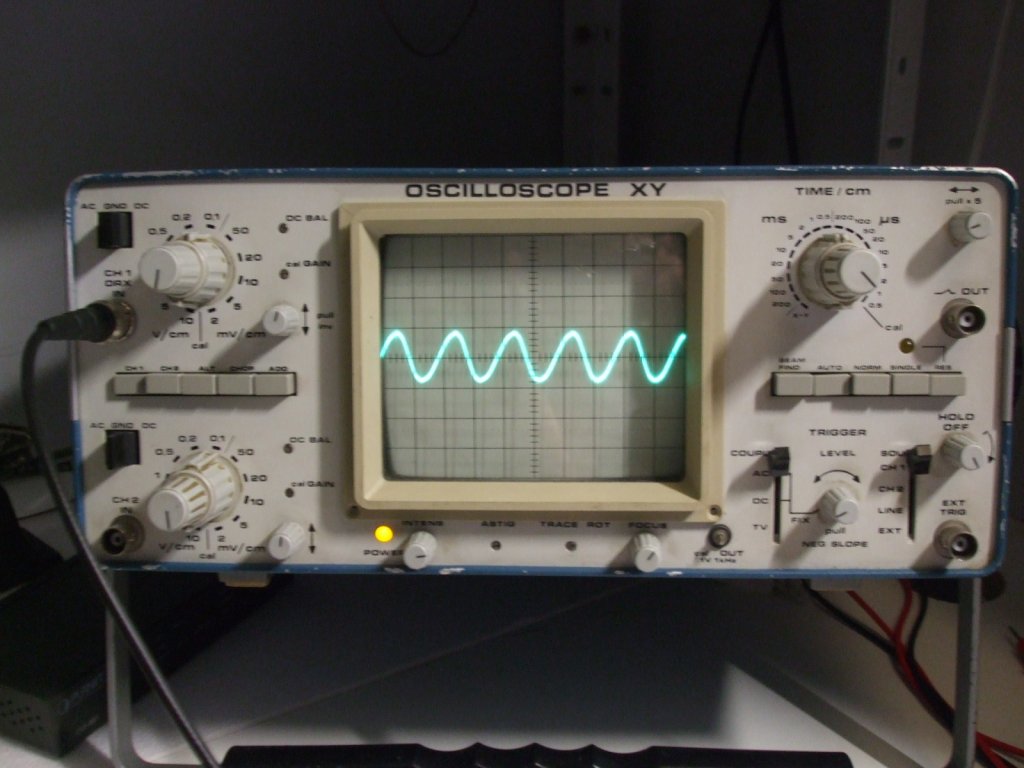

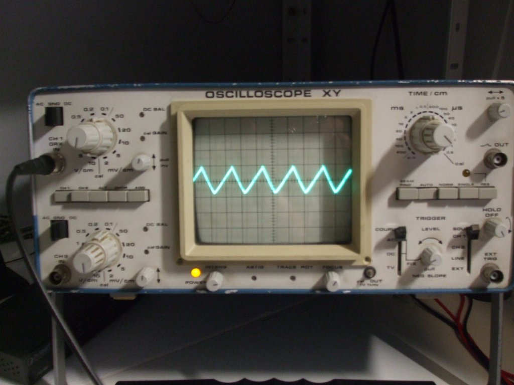

Képeken láthatod, hogy milyen az összelapátol panel színusz, négyszög, háromszög jel 1kHz -hez. A négyszög szerintem azért ilyen rossz mert oda még keresnem kell egy kondit.

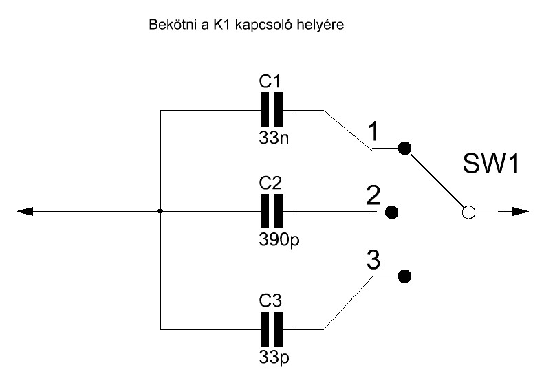

Max kell még egy kapcsoló ami pl: 100-400 kHz -ig van meg talán újra kell gondolni a potikat. Vagy ez nagy hülyeség?
Nem egészen kell egy jaxley (tárcsás fokozatkapcsoló) három vagy négy állású, és arra jön egy 33pf-os kondi! Ha nem megy szólj és lerajzolom!
Jaxley tárcsám van vagy 8db. Mivel csak elméletben játszom vele nagyon hálás volnék, ha lerajzolnád. :yes:
Itt a rajz Lehet négyet is tenni pl. egy 100p-st, akkor kisebb az ugrás!
