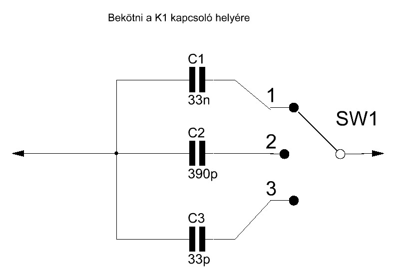

De ezek szerint átalakítható 400 kHz -ig.
Max kell még egy kapcsoló ami pl: 100-400 kHz -ig van meg talán újra kell gondolni a potikat.
Vagy ez nagy hülyeség?
(#) (Felhasználó 5823) válasza blackdog hozzászólására (») Okt 31, 2010 /
Nem egészen kell egy jaxley (tárcsás fokozatkapcsoló) három vagy négy állású, és arra jön egy 33pf-os kondi!
Ha nem megy szólj és lerajzolom!
(#) blackdog válasza (Felhasználó 5823) hozzászólására (») Okt 31, 2010 /
Jaxley tárcsám van vagy 8db. Mivel csak elméletben játszom vele nagyon hálás volnék, ha lerajzolnád. :yes:
Itt a rajz
Lehet négyet is tenni pl. egy 100p-st, akkor kisebb az ugrás!
