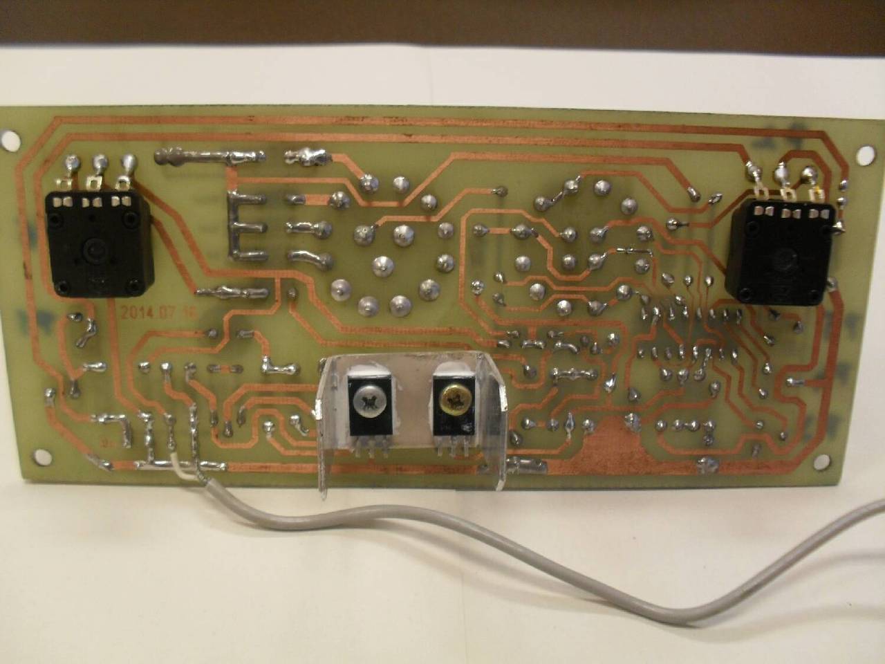

(#) kocsgab002 válasza metabo123 hozzászólására (») Aug 18, 2014 /
A panelról mutatsz egy képet? Kíváncsi vagyok melyik panelt épitetted meg.
(#) metabo123 válasza kocsgab002 hozzászólására (») Aug 19, 2014 /
Persze. Az Elektorost készítettem el egy kicsit optimalizálva az alkatrészeimre.
(#) Pali79 válasza metabo123 hozzászólására (») Aug 19, 2014 /
Két észrevétel:
1. remélem a hűtőbordát jól elszigetelted mindentől
2. a cikkben is írják, hogy egyforma, jó minőségű kondikat kell használni, de ahogy a tiedét elnézem két egyforma se nagyon van. Ezek szórása is okozhat pontatlanságot.

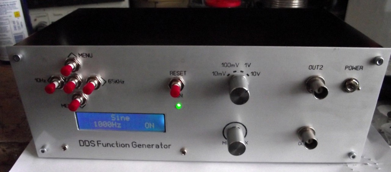

Ez: DDS egyszerű, kis módosítással jól használható. Sok szolgáltatással, analóg generátor mellet ezt is használom.
(#) szili83 válasza CHZ hozzászólására (») Aug 23, 2014 /
Köszi, itt is sok funkció generátor van: Bővebben: Link
Ez talán olyan mint amit belinkeltél?
(#) CHZ válasza szili83 hozzászólására (») Aug 23, 2014 /
Szerintem is az, de javítani kell rajta. Kimeneti fokozata nagyobb frekiken használhatatlan.

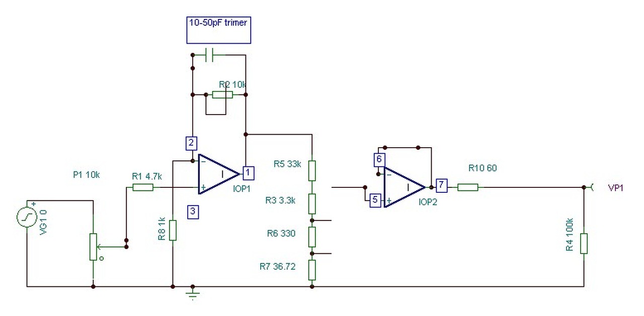

A kapcsolásban felhasznált OPA alkalmatlan jó négyszög átvitelre, magasabb frekiken, jobb, gyorsabb típusra kell cserélni, ez a minimum.

Még tovább javítható, eredetileg kb 7-8V sin. eff vehető ki, így nehézkes lesz a használata.
A potival nem lesz egyszerű kisebb szintek beállítása, ezért érdemes egy kimeneti osztót is készíteni hozzá, 10mV, 100mV, 1V, 10V, meg kell emelni a kimeneti buffer feszültségét is +/-15V-ra, így meglesz a 10V eff kivehető jelszint is.
Csatolásban lévő rajz amit érdemes hozzá megépíteni, magasabb frekiken a kompenzálás is jól beállítható, nem lesz túllövés a négyszögön. Így kisebb jelszintekhez az osztó használatával könnyebben hozzáférhetsz.

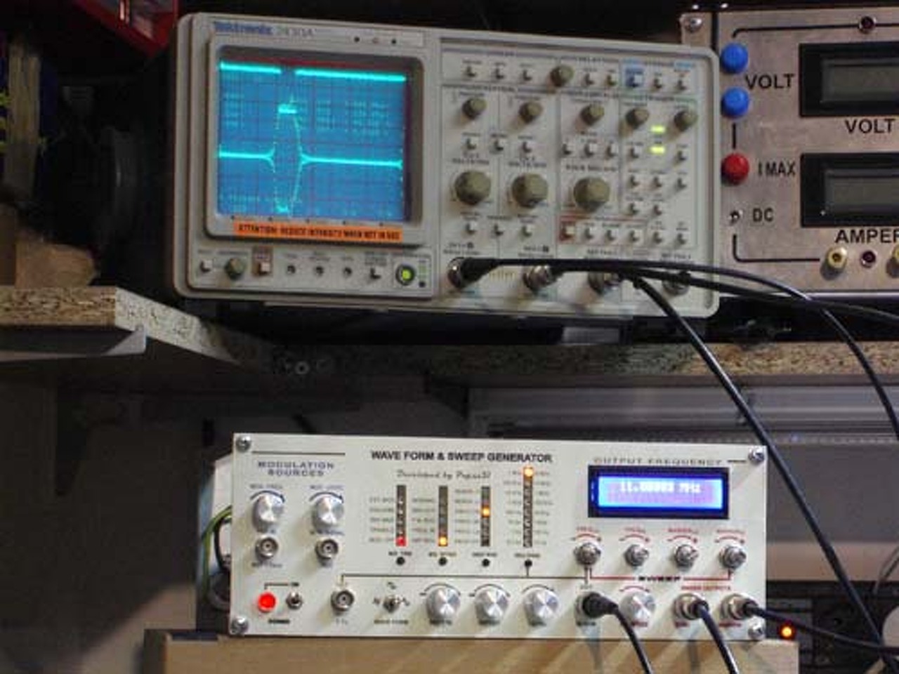

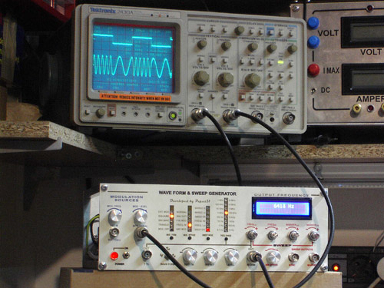

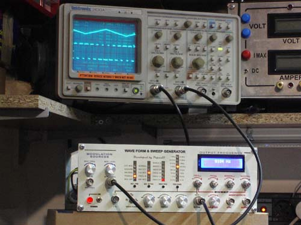

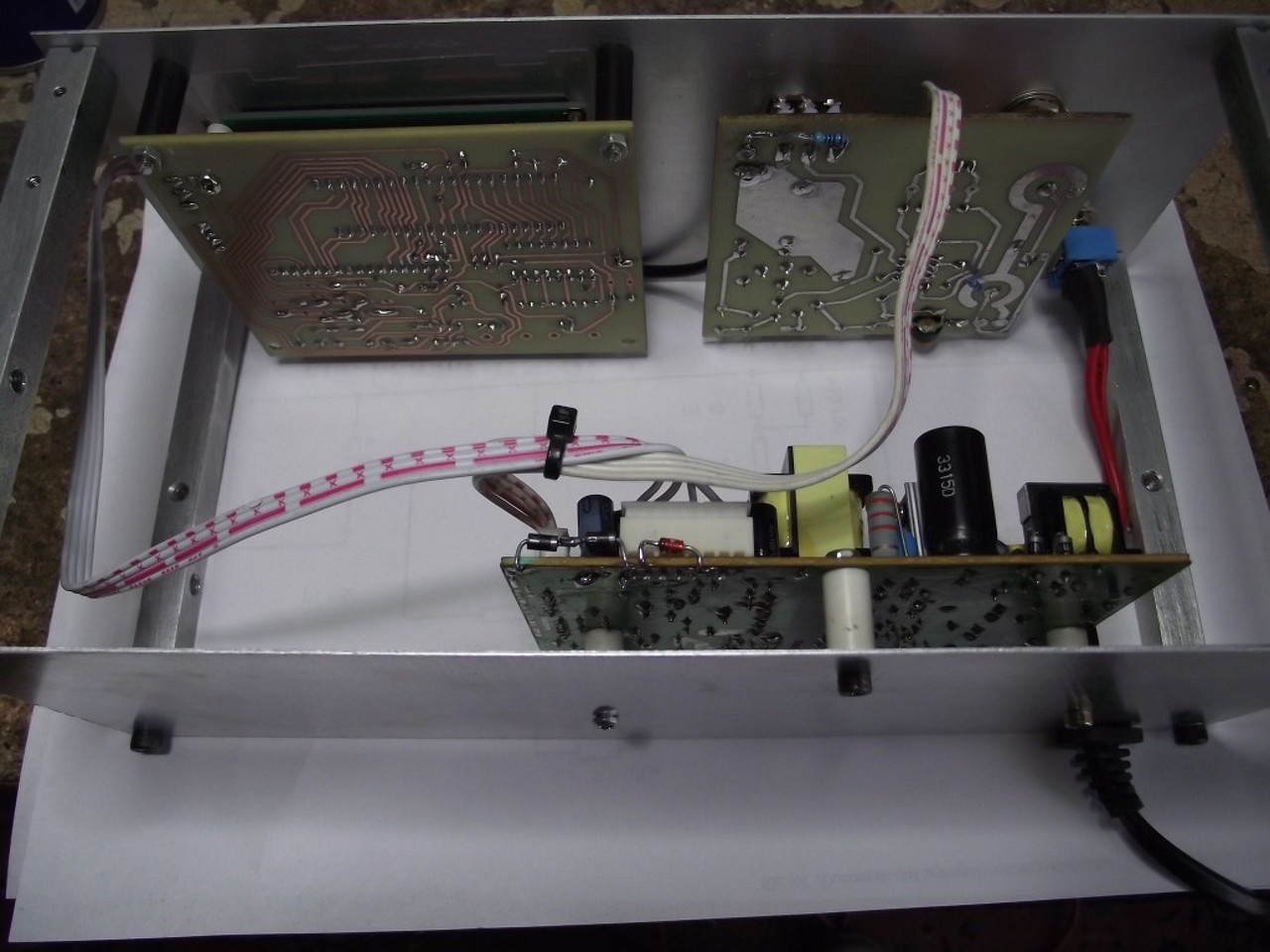

(#) papus51 hozzászólása Aug 28, 2014 / 1
Nos, összeállt a komplett anyag a MAX038-as függvénygenerátorról. Részletes leírás, kapcsolási rajzok,
NYÁK rajzok, beültetési rajzok. Az egész anyag feltöltésre került cikk formájában a HE-re, most már csak a T. Moderátorok bólintására vár.
Addig is egy kis kedvcsináló:
(#) ptesza válasza papus51 hozzászólására (») Aug 28, 2014 /
Nagyon prima munka!
Valaki nem gyártana hozzá nyákot? Nekem ez már túl nagy falat.
(#) Pali79 válasza ptesza hozzászólására (») Aug 29, 2014 /
Az apróban többen is szoktak hirdetni, bár furatgalvánt még senki.
(#) zsenipocok válasza papus51 hozzászólására (») Aug 29, 2014 /
Már félórája nézegetem a tápegység rajzát és a hozzátartozó pár mondatot, de nekem a Greatz híd nem világos. Persze, informatikus kérdez, profi szakembertől.
Ez a tápegység így működik?
(#) Hp41C válasza zsenipocok hozzászólására (») Aug 29, 2014 / 1
Ne a közölt panelterv alapján készítsd el a tápegységet. Nincs meg az előírt életvédelmi szigetelés a 230V -os hálózat és a leválasztott részek között. Nyomtatott lapon a minimális életvédelmi szigetelésnél a legrövidebb kúszóút 7.5 mm kell legyen.
(#) papus51 válasza Hp41C hozzászólására (») Aug 29, 2014 /
Köszi az észrevételt. A saját gépemen máris távolabb húztam a teleföldet azokon a pontokon, ahol 7,5mm alá sikerült a távolság. Hamarosan felülírom a HE szerverén is.
Mégegyszer kösz.
