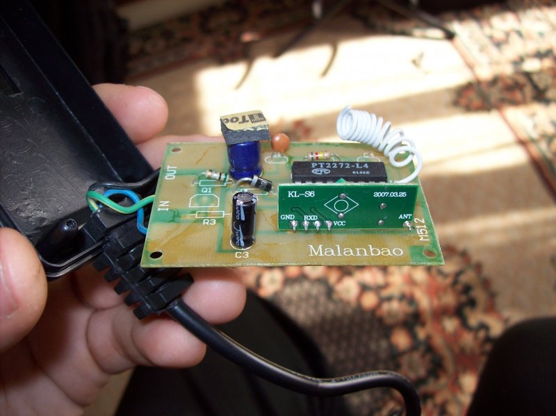

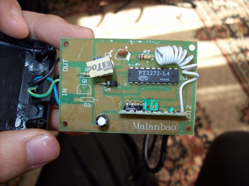

Na készítettem pár képet a rádiós érzékelőről. 3 kábel megy a füstgéphez egy tuhel csatira. A képen található leírás jelöli, hogy melyik kábel a tuhel dugó melyik lábán van. Gondolom valamelyiket rövidre kéne zárni, akkor kapna jelet a gép, de nemtudom hogy melyiket
