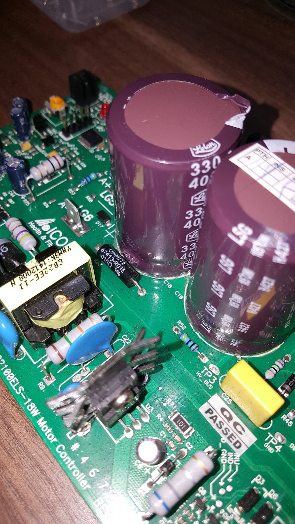

Sziasztok! Örülök, hogy megtaláltam ezt fórumot, mert nekem is pont ugyanez a problémám ugyanezzel a panellel (MC2100ELS-18W). Bekapcsoláskor leveri a 16C-s megszakítót. A hiba kialakulása előtt simán csak leállt a szalag, hibajelzés nem volt. RESET után nyögve, de tovább ment. Később bekapcsolás után búgott egyet és leállt az egész panel. Újabb RESET után a motorból hallottam egy durranást és leverte a megszakítót. (A motort szétszedtem, forgórész tesztelővel is megnéztük,összerakva 60Voltig nyomtuk -> a motor OK). A fentiek szerint kiforrasztottam mindkét 330 mikrós kondit, "sajnos" azok is jók (342 mikró kapacitást mértem).
Merre érdemes tovább keresni a hiba okát? Köszönöm!!
Szia! Megmondom őszintén, cobi2-ve hosszas PM -et folytattunk az ügyben, de nem tudtam kitalálni az okát. Elméletileg ez egy ami gép teljesen más logikával. Relé helyett tirisztor kapcsolja rá a nyagyfeszt egy 0 zéró átmenetű opto kapun keresztül. A tirisztort és optot kellene kimérni, illetve cserélni első körben szerintem.
Nagyon köszönöm, hogy foglalkozol velünk! Valóban az van, hogy több száz voltos impulzust ad ki a motorra időnként. 500W-os halogénlámpa úgy kivillan, mint a nap Ránézésre a tirisztor lábainál mintha hiányozna a forraszanyag. Nem lehet, hogy a melegedés (túlterhelés) miatt megolvadt és lefolyt? A kondin a műanyag fólia is megolvadt a cucc mellett, de a mások ildalán a 10 ohmos ellenállás is forró lehetett. A tirisztort és az optot is ki kell forrasztani a méréshez?
Az ne jó, ha felvillan a halogen műterhelés! Ott más baj is van. Leget az IGBT ment ki, s a 320 V -o direktben megy ki a kimenetre, mikor a tirisztor bekapcsol. Ha a kondin megolvadt a műanyag akkor azokat is ki kell mérni, mert lehet az egyenirányító is kiment, s maga a kondi melegszik. 0,1 Ohm ban benne, ha jól emlékszem, azon a motor áramár méri. A tirisztor 2 lábát, amelyikre nem az opto megy dióda állásban ki lehet sípoltatni, zárlatos-e? Van egy ilyen panelom, egy leselejtezett gépből, valószínű, típushiba, mert nekem motor volt feldugva rá az asztalom, mikor ugrott egyet, s mindent lerántva a földre, szikrázás, villámlás, bevágtam a sarokba.
Ki kell venni a panelt az alubordából, s végigmérni a nagy félvezetőket.
ROHS, úgyhogy elképzelhető, hogy a forrasztás megrepedt a láb körül, majd a nagy áram, miatt valóban kiforrasztotta magát.

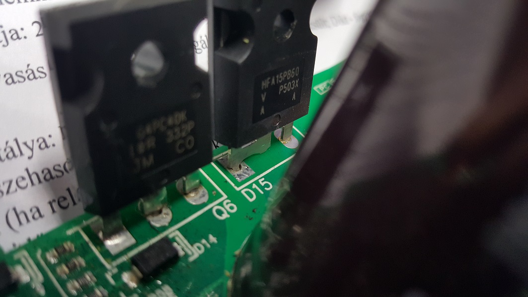

Az elöl lévő G4PC40k IGBT mindhárom lába között sípol a műszerem, kb 1,3ohm az ellenállás. Dióda módban vizsgálva mindkét irányban is. Ez gondolom nem túl jó jel. A mellette lévő VS-HFA15PB60 dióda mindkét irányban először sípol, majd végtelen ellenállást mutat. A kondikat kiforrasztottam, jók. Az oldalán az olvadást az IGBT melegedése okozta, a másik oldalon a 10ohmos ellenállás.

Az IGBT biztosan cserés, meg lehet a D14 zener is. Nem vitatkozni akarok, de az az ellenállás, 0,01 Ohm,a nagyfejű dióda jobb lábáról megy az A- ra. Ezt eldönteni, ha ezt javítja, vagy újat/felhajítottat vesz, nem az én hatásköröm, pénztárcám... .
Tényleg .010 ohm, 10 ohmon elég nagy teljesítmény esne rajta ilyen nagy áram mellett A javítással az a gond, hogy ESETLEG a fenti 2 alkatrész cseréjével OK lesz, de lehet, hogy nem, és akkor ki tudja hányadik alkatrész cseréje után javul meg, ÉS még a motort is tönkreteheti. Akkor viszont egy 250eFt-os futópad GTK-s lesz Visszaolvasva mintha nem lenne nagy sikerélménye senkinek, vagy nem írta meg itt... 3hét múlva beírom, hogy melyik lett a megoldás
Azért párat megjavítottam már, de ez a panel egy külön kategória. Talán valami USA eredetű más logikai elrendezésű, mint az EU kivitelek. A különbség, hogy a PWM jelet a fenti panel állítja elő, az alsó, ami képen van csak a sebesség korrigálást végzi. Ami 2 ilyen paddal találkoztam, mindben a felső panel lett hibás, és azért nem ment a motor, mert nem kapott jelet, fentről. 2 ből 2, már elég nagy valószínőség, hogy ebben is hibás lehet, /persze nem biztos/ csak éppen a teljes vezérlést kiadja /teljesen kinyitja az IGBT-t, s a 320V rákerülhet a motorra. Amennyiben a szervizes megoldást választja, állapítsák meg ők a hiba okát, s cseréljék, ami szükséges, s adjanak legalább 3 hó garanciát. Ja a " cobi2 " hosszas Pm után jó lett, nem akartam itt vele a helyet foglalni a részletekkel.
