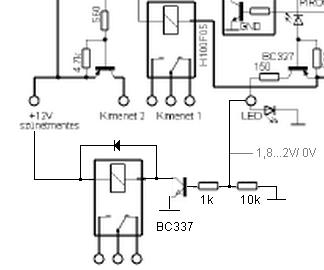

A történetem a következő. Egyik nap a garázsban ténferegtem és egyszer csak az ajtót emelő motor elindult. Szerencsére a “rigli” zár be volt tolva így nem tudta az ajtót felemelni, de a motor továbbra is erőlködött. Ezek szerint a léptető kódos rádiós kapcsoló szerkezet nem biztonságos mert valószínű a környéken egy másik kapunyitó vagy a csuda tudja mi működésbe hozta. Hogy a jövőben ez ne történjen meg, ugyanis ha elhagyom a házat az ajtózár nem lesz betolva és az ajtó bármikor kinyílhat, arra gondoltam, hogy egy relével a tápfeszültséget leválasztanám a GSM lakásriasztóm segítségével.
Ha a riasztó élesítve van a relé behúz és a tápot megszakítja, ha kikapcsolom az ajtó működne.
A kérésem az lenne, hogyan lehetne a mellékelt riasztó kapcsolási rajzán a második (piros nyíllal megjelölt) LED helyére csatlakozva egy kis egyszerű áramkört építeni 12VDC táppal és relével. A két LED élesítés esetén világít. Segítségeteknek nagyon örülnék, különösen ha kapcsolási rajzal lenne alátámasztva.
Köszönettel: István
(#) ferci válasza delidaz hozzászólására (») Ápr 2, 2008 / 4
Egyszerűen "rátelepíted"... ha a led világít, nyitófeszt ad a BC337-nek, meghúz a +relé.
A belső 327-nek nem jelent plusz terhelést...

(#) delidaz válasza ferci hozzászólására (») Ápr 2, 2008 /
Köszi az ötletet ki fogom próbálni, miután beszereztem az alkatrészeket.

Köszi, de most nincs időm mert építkezek. (egyébként ott történt az eset) A kapu és az emelő elektronika zsír új.
Én valahogy nem bízok meg a léptető kódokban így aztán a 205051 ferci kapcsolási rajzát fogom kipróbálni.
Már megvettem az alkatrészeket hozzá.

(#) delidaz válasza ferci hozzászólására (») Ápr 8, 2008 /
A rajz alapján megépítettem, kitűnően működik.
Köszönet neked.
