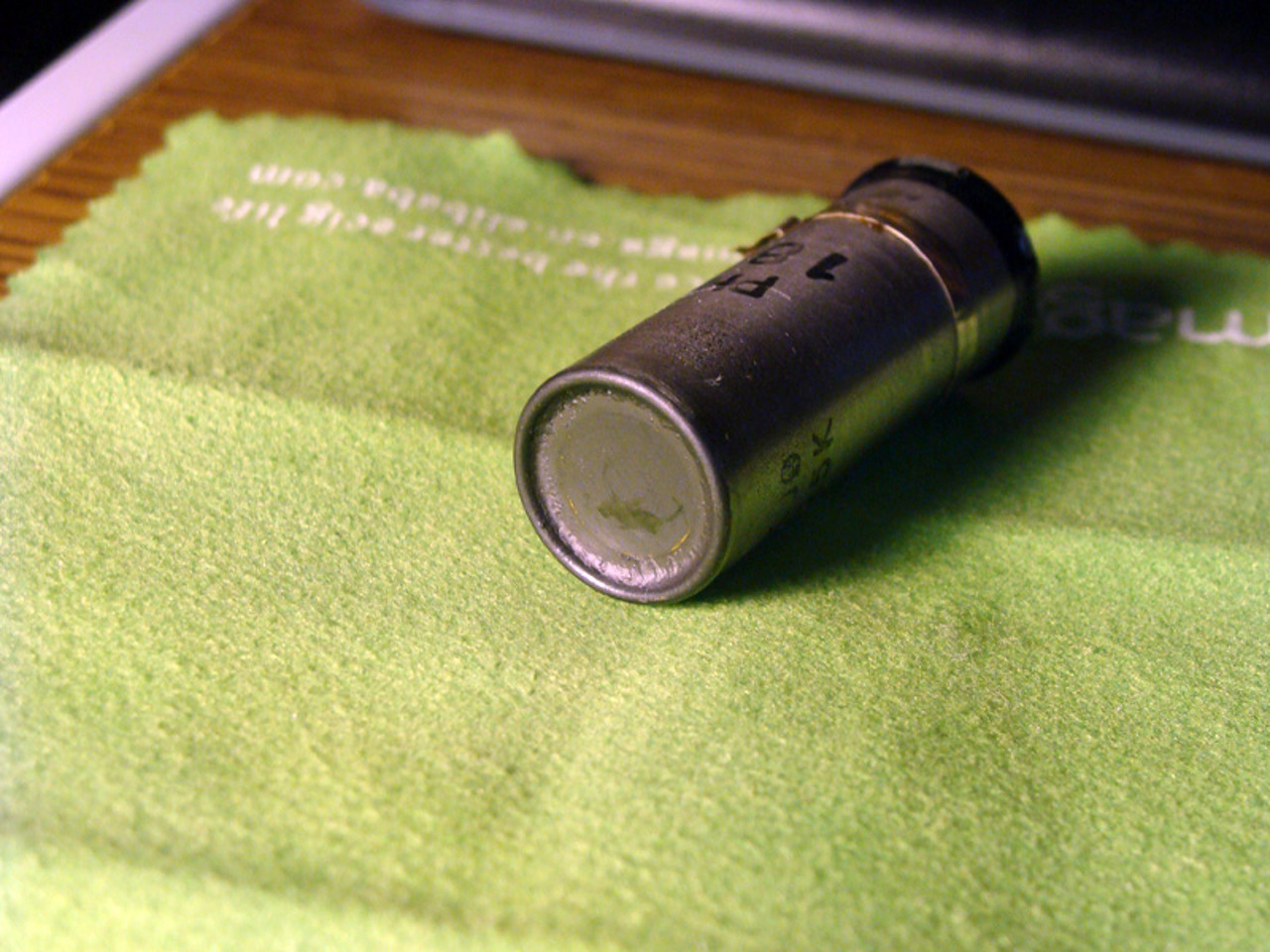

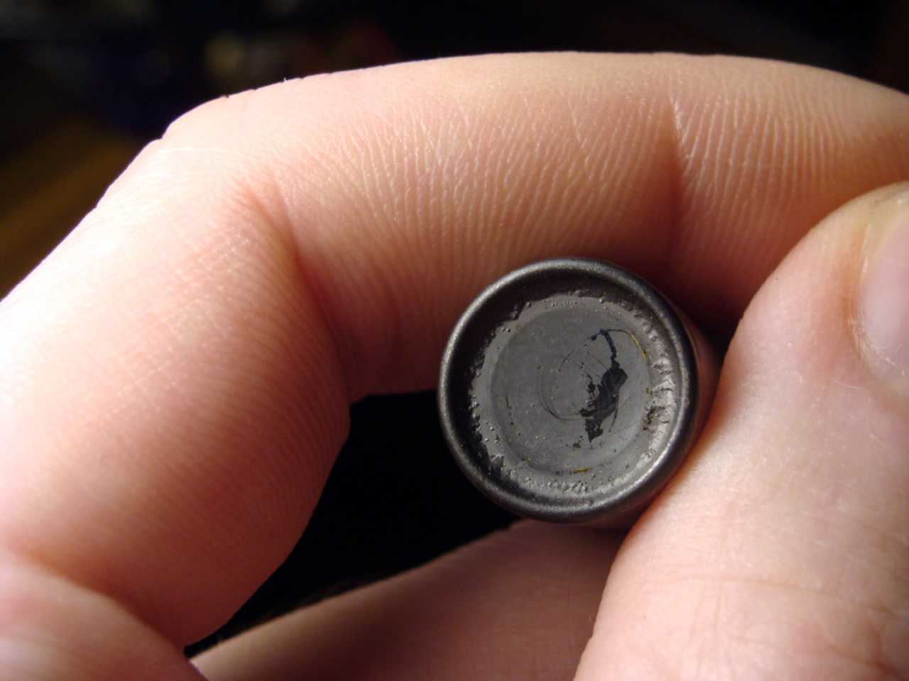

Vásároltam egy Philips 18504-es csövet eBay-en, és a képeken látható rettenetes állapotban jött meg. A fekete festék a végéről már nálam pergett le. Szinte hozzá se kellet érnem magától esett le, de a csillámablakhoz nem értem hozzá, az ilyen volt. Szerintetek ez így működőképes lehet, vagy tegyem szóvá az eladónak?

Ha a csillám nem sérült akkor befújod grafitsprével és mintha új volna. Azért használnak grafitot mert az nem nyeli el az alacsony energiájú sugárzást sem annyira. Ha nincs rajta akkor is működik, csak fényérzékeny és ha nem takarja más csalni fog mert a fényre is mérni fog.

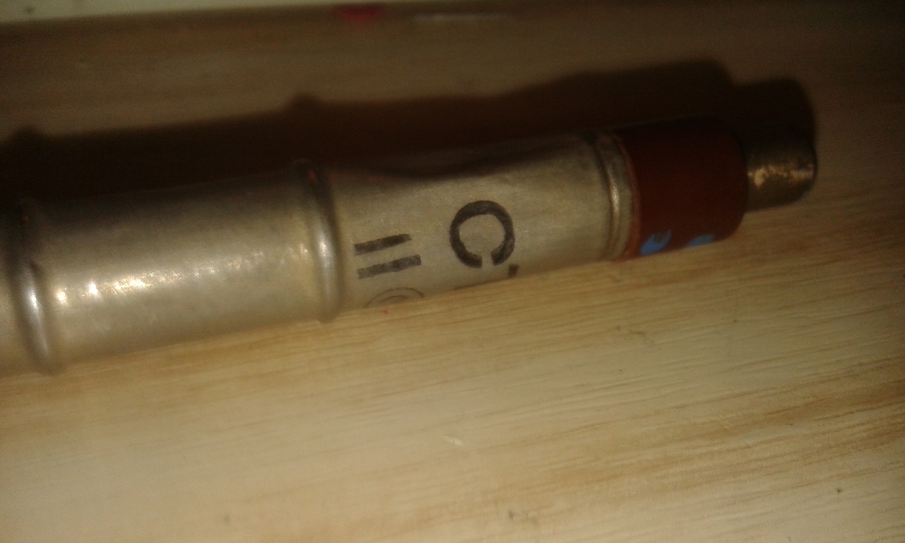

Sziasztok. Vettem egy CTC-5 típusú csövet ,aminek picit horpadt az egyik része. Ez befolyásolja a cső működését? Válaszokat előre is köszönöm.

Dobsz róla egy képet? Így látatlanban elég nehéz megtippelni.
(#) Laslie74 válasza szikorapéter hozzászólására (») Feb 1, 2017 /
A gáznyomást befolyásolja és a kisülést is oda koncentrálja, így ha még működik lesz eltérés egy jó állapotúhoz képest.

Szerintem ezt nekem szántad. Köszi, most már legalább tudom mi van rajta. A cső nem működik, írtam az eladónak, vissza is utalta az árát, úgyhogy megoldódott.
