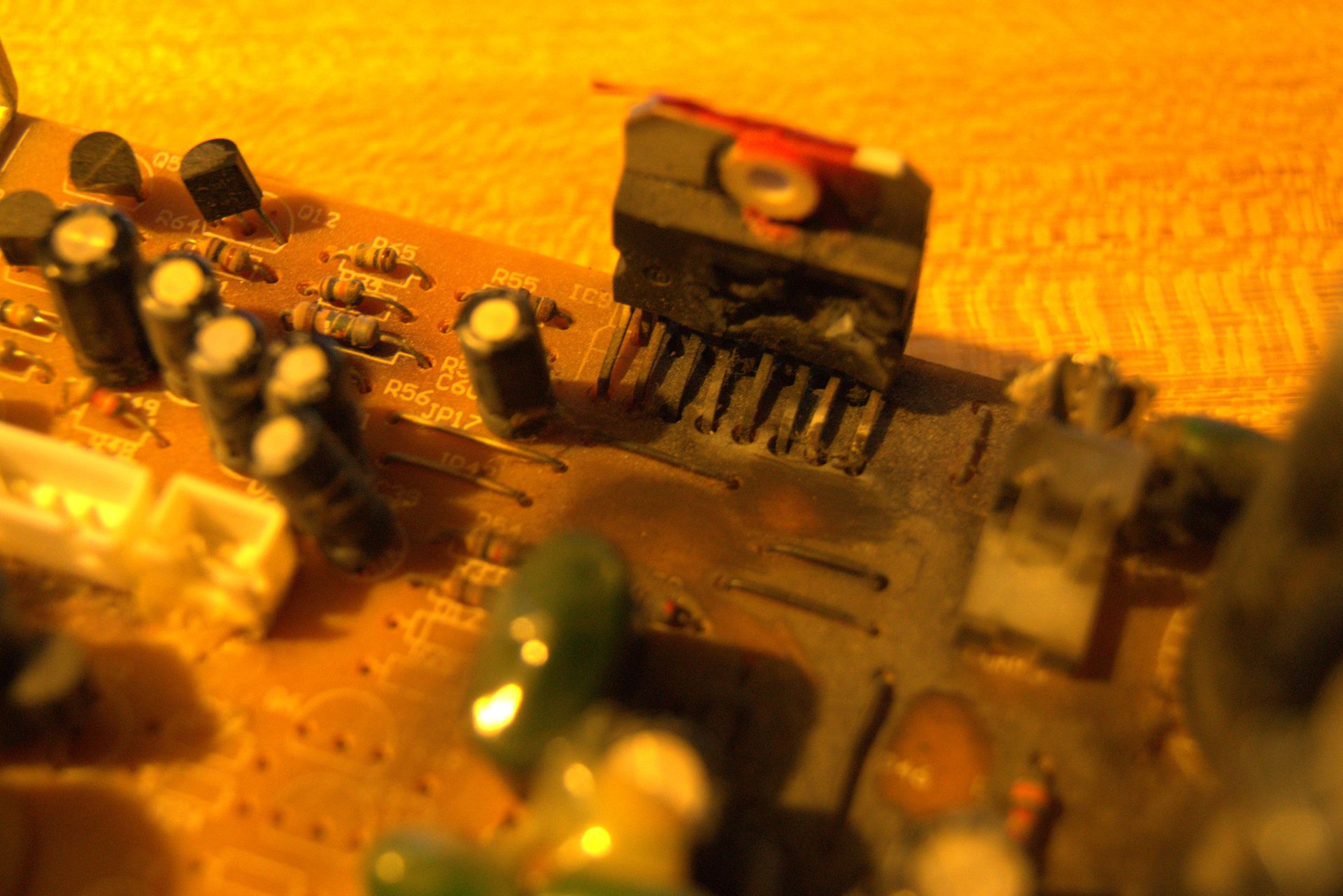

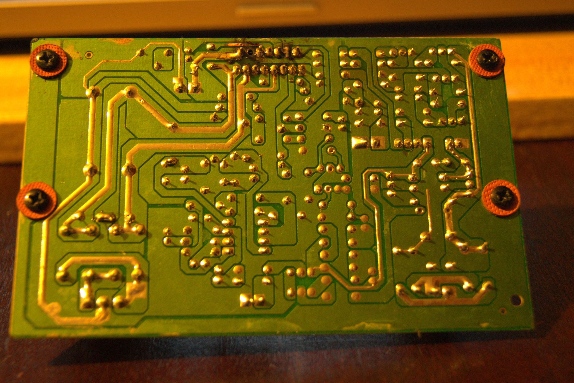

(#) johndoe83 hozzászólása Ápr 15, 2019 /
Van nekem egy ezer éves SW-HF 5.1-em. De az ezer évből csak pár hónapot ment, mert a vétel után nem sokkal meghalt a végfok. Ez már legalább 10 éve történt.. Most gondoltam meg kellene csinálni.Én nem értek az elektronikához, de azt látom hogy a végfok IC-je szétdurrant. Plusz mé mellette egy kondi legalább. Én úgy tudom, hogy más baja nincs. Bár ezt nehéz is lenne megállapítani.. :/
Honnan tudnék én szerezni egy ilyen panelt? Gondoltam a javításra, de lehet hogy már ilyenkor a nyomtatott áramkrnek is reszeltek.. Nehéz megmondani, mi jó és mi nem.
Tudnátok ötleteket adni?
Tomi
(#) reloop válasza johndoe83 hozzászólására (») Ápr 15, 2019 /
Nem vészes a panel, az IC 8-as lábra kell egy huzalátkötés a negatív tápról.
Az IC TDA7294-es, a kondi 22 µF 50 V.

(#) reloop válasza johndoe83 hozzászólására (») Ápr 24, 2019 /
Mindkettő jó bele, nem kritikus alkatrész.
A kormos panelt nitro-hígítóval tisztítom. A panel kímélése érdekében érdemes a TDA7294 lábait elcsipkedni és egyenként kiforrasztani őket.
Beültetés előtt a puffer kondikat ki kell sütni! Az IC nem szereti, ha nem egyszerre kapja meg a pozitív és a negatív tápot.
Nézd meg a mélysugárzót, lehet hogy le van égve!
