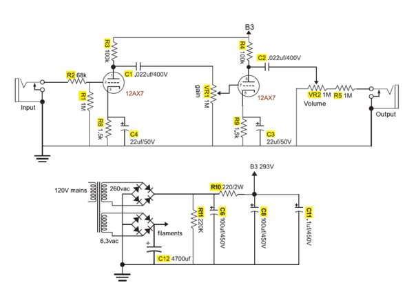

Ha már csövesen gondolkozol, akkor csinálj egy rendeset, ami 300V-ról megy
Ez nem "rendes" ?
Hááát ... nekem nagyon nem tetszik. 9V DC-ről megy a fűtés, a gain poti a katódot húzza le testre, primitív a hangszínszabályzója és a második fokozat fűtése be sincs rajzolva... gondolom ugyan olyan mint az elsőé. Ha gondolod, próbáld ki ECC 82-vel.
Az enyémben amit a Soldano GTO alpjaiból építettem, egy kis egyszerű kapcsolótáp csinálja a 300V-ot az anódoknak. Az egész cucc egy 12V AC adapterről megy és kb max. 700 mA-t fogyaszt. Ha komoly cuccot akarsz csinálni, akkor kezdd a táppal
Szerintem első megépítésre ennek nem rossz a hangja egyszerű és kísérletezgetni is jó.

Működni működhet, de én is Bassmesterrel értek egyet, inkább egy jó ECC83/12AX7 "rendes" nagy feszültségről. 2-300V már bőven elég, igazából sokat nem nagyon fog torzítani 2 trióda még ECC-vel sem. Az a baj, hogy ha torzítani akarsz ,akkor a mélyből el kell venni, mert jön a blokkolási torzítás, 2 trióda meg nem ad annyi gaint, hogy mélyben is kemény legyen a torzítás, inkább amolyan kása/magas torzítást lehet kihozni, vagy az elmaradhatatlan blocking, zizegés stb..Esetleg félvezetővel előlökni, jFet, IC, de akkor már jFet. Nem is rossz ötlet így hirtelen, 1 max 2 fokozat már elég jól túl tudna vezérelni egy 2 gain fokozatból álló áramkört. Egy IRF mosfet source követőnek a végére, jó tone stack, osztás+ jFet buffer - ha félvezetős cuccokra szeretnéd kötni - és szerintem über állesz cucc lenne. Lehet összedobok egy ilyet, ha végre valahára elkészül a csöves/félvezetős próba sasszim Addig is ötlet indítónak nem rossz. Zsolti

Konkrétan a kérdésem a következő, a mellékelt ábra papírforma szerint működne e avagy sem ?
2 jfet fokozat után 2 triódás fokozat. Egyelőre használt sovtek van benne, majd holnap lepróbálom Tung-sollal meg JJ vel is. Gain fél álláson(1Mlog+680pF bright kondi), gitár hangerő lent, fent, meg kipróbáltam egy mod kapcsolást, ami a következő fejemben kap majd helyet Lehet hallani, ahogy bekapcsolom, megnő a gain és a zejszint is nő. Egyelőre 2 külön próbapanelen van 2 külön tápról, azért ilyen zajos. Nincs kimeneti buffer, ezért a kimeneti ellenállás nagy, a line in bemenet beterhel neki, a tone stack is az anódból van kicsatolva, ezt most csak így összecsaptam, holnap finomítok rajta Line in-> guitar rig 3 -> highwhite ládaszim (hogy ne csak zizit halljunk ), mp3 konverzió. (játékért elnézést!) Bővebben: Link A kapcsolásod működőképes, de lehetőleg a 12au7 -et használd, ecc83 ra nem garantálom, hogy ilyen kis tápfesz mellett menni fog. Zsolti
Összevágom jövőhéten Kellemesen szól az, kiváncsi leszek mit csinál magában, elvileg Vox Big Ben Overdrive -ban is 12AU7 van. Krdés milyen csövet vásároljak, tipp ?
JJ az egy olcsó és jó kompromisszum. 12au7 vagy ecc82 simán jó.

Hanganyag : Valvecaster soundclip ( a legvége nagyon tetszős ) Idézet: „recorded with a Gibson SG and a Fender Champ (5F1)” Pontosan erről beszéltem. Itt egy meglevő csöves erősítőt hajtanak túl vele. Az elején is hallani a kapcsoló csettenését, tehát valószínűleg először az erősítő saját szandja jön elő, majd ezt lövi túl a pedál. Gondold el, a kis 5f1 érzékenysége is relatíve nagy, pártíz mV-okban mérhető, ezt egy relatíve nagy kimeneti jelszintű pedállal már eleve túl lehet hajtani. Szerintem ehhez a hangzáshoz kell egy csöves erősítő, meg egy booster és nagyon hasonlót ki lehet hozni. +/-15V os IC-s vagy 24-30Vos 1 vagy 2 fokozatnyi j201el simán. Ilyen "kis" tápfeszültségről -mármint9-12Vról elektroncsővel-úgyis zizis, fuzzos torzítás lesz -szerintem, biztos rácáfol valaki- szóval szerintem túlzás erre a cső. Az enyémet, ha meghallgatod, akkor az 2db j201 12V ról, 8,5V biassal, ezután 300Vról sovtek ecc83. Minden attól függ, mire szeretnéd rákötni. Ha a kis CR10-re, akkor szerintem istenkáromlás a cső, ki lehet próbálni, de az összköltséghez mérten nem lesz az a 10.000$-os szand. Veszek fel neked mikivel, gyakorló kombóval -egy atom steril valami, a tied ennél azért többet színez- meg ezzel a tegnapi cumóval...pár pillanat...

Úgyhogy azt mondanám kolléga, ha érzel elszántságot a megépítéséhez, meg nem nagy érvágás anyagilag számodra egy ecc82 (jó az még nagyon sok mindenre ám!!), akkor építsd meg és döntsd el magad. Lehet épp nagyon megtetszik, lehet nem, de közben is tanulsz! És szerintem ez a lényeg!
