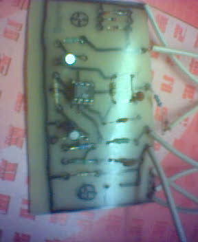

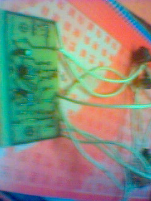

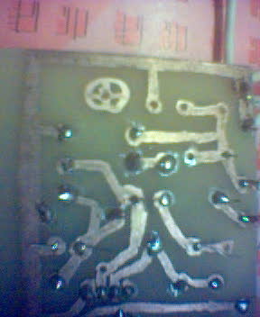

(#) demonskater hozzászólása Ápr 10, 2008 /
jaja nem szól nem ad ki semmi hangot. képet nem biztos hogy tudok küldeni mert nincs mivel lefényképezze. az lehet a baja hogy a 25pF helyett 22pF ot raktam bele mert nem volt 25-ös, de an még 27pF-osom. ja és csak kettő stereo jack volt azokat meg nem nagyon tudtam hogy kössem be de meg próbáltam . ja és melyik a kisebb kondenzátor: amin azt írja hogy 103 és alá van húzva vagy amelyiken az hogy 102 és ezis alávan húzva mondta még régebben a tanárom de már elfelejtettem.

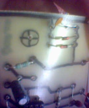

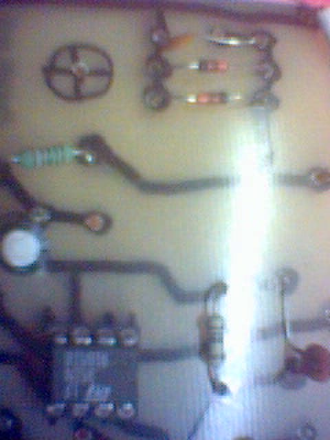

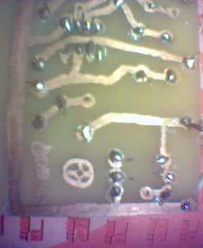

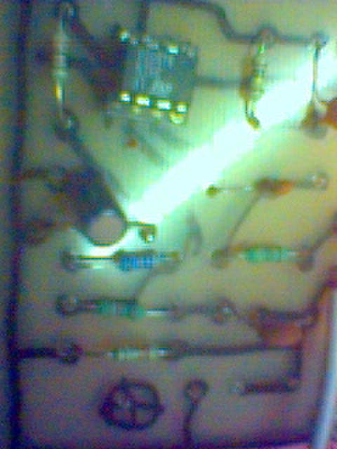

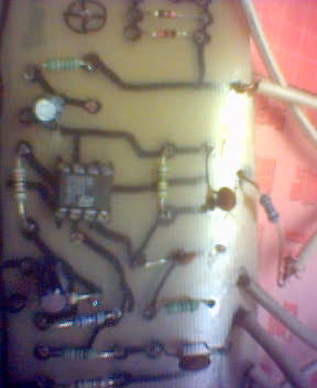

itt a képek nem valami jó miőségű.
és még itt
na meg itt. majd megnézitek hogy hol rondhattam el. de nem tudom.

(#) witti válasza demonskater hozzászólására (») Ápr 10, 2008 /
Hello! Juj juj, tényleg nagyon rosszak a képek! Egy alapvető bibi az, hogy a Nyáknak a tükörképét rajzoltad meg. /Így gondolom nehezebb is volt összerakni/. De ennek ellenére, ha jó helyre kerültek a cuccok működnie kellene...
Nincs lehetőséged jó minőségű fotót készíteni? (És látni kellene azt is, hogy minden vezeték jó helyre megy-e... )
Hát elvileg az alaktrészek jól vannak berakva.
Kicsit képszerkesztőztem, tükröztem stb... És 1-2 hibaszerűséget véltem felfedezni, de lehet a kép csal!
