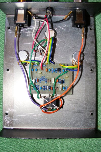

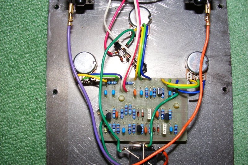

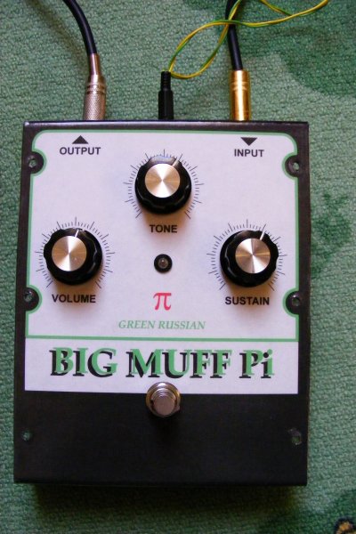

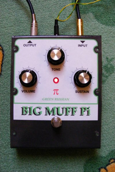

Köszönöm! Na, ma délelőtt összeraktam. Kifejezetten jó cucc! A kapcsolás tone szabályzója szerintem messze az egyik legjobb. Nem egy Digitech Death Metal torzító, de aki megépíti nem fog csalódni benne. Mindent összevetve szerintem nagyon jól szól. (Meghallgatom majd egy nagyobb erősítőn, hogy milyen a hangja, és ennek függvényében lehet az erősítésén egy kicsit majd feljebb állítok....). De mindenkinek csak ajánlani tudom!!!
A led egy Millenium Bypass 1-re van kötve. Az egy kicsit "gány", hogy így a levegőben lóg, de majd azt is lecserélem nyákra.

Hangmintat ha tudsz dobj fel!!

Szép munka, látszik, hogy van benne munkaóra! Ha annyi kritikai észrevételt elfogadsz tőlem, én mondjuk nem tűző saruztam volna. Bár ez az én fóbiám, de azt vallom, hogy a lehető legkevesebb ilyen csatlakozás legyen a jelútban, pláne, ha kisjelű a dolog. Meg a kerámia kondikat is hanyagolnám a jelútból(kompenzálásból is), bár tudom annak idején csak ilyesmi volt, meg lehet az origi gyáriban is ilyen van...ez is csak az én fóbiám Meg árnyékolt vezeték legalább a bemeneten...áh én nem is fóbiás, üldözési mániás vagyok

Köszönöm! A sarukat azért raktam oda, mert azt a nyavalyás jack csatlakozót nem fogja az ón. Nem tudom milyen ötvözet, de nem volt már lelkierőm lecsiszolni... Az árnyékoláson gondolkodtam, de mivel - ahogy te is mondtad - a gyáriban is így csinálták inkább követtem őket. A kerámiakondik azért kerültek bele, mert csak ez volt itthon. Nézegettem alacsonyabb zajúakat, de azok szinte "arany" árban vannak. A Sovtek Big Muff (kekizöld) belsejéből indultam ki. Láttam ott olyat is, hogy a kerámiakondiból le volt törve egy kisebb darab - szándékosan -, hogy kisebb kapacitású legyen. (Jó kis orosz módszer.) Apropó! Nem tudsz véletlenül olyan boltot, ahol elfogadható áron árulnak kis zajú kondikat?

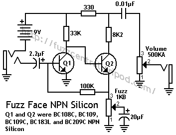

(#) Hx-2 válasza fecska hozzászólására (») Dec 30, 2010 /
en a helyedben ezz Fuzz-zal kezdenem +9V teleppel meghajtva

(#) Hx-2 válasza Hx-2 hozzászólására (») Dec 30, 2010 /
pl. ezzel!!
