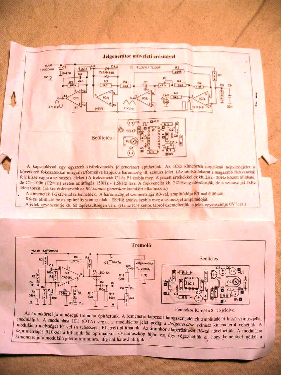

Mivel elég buta vagyok a dolgokhoz, itt a kit leírás és a kapcsi rajz. Szal optós.

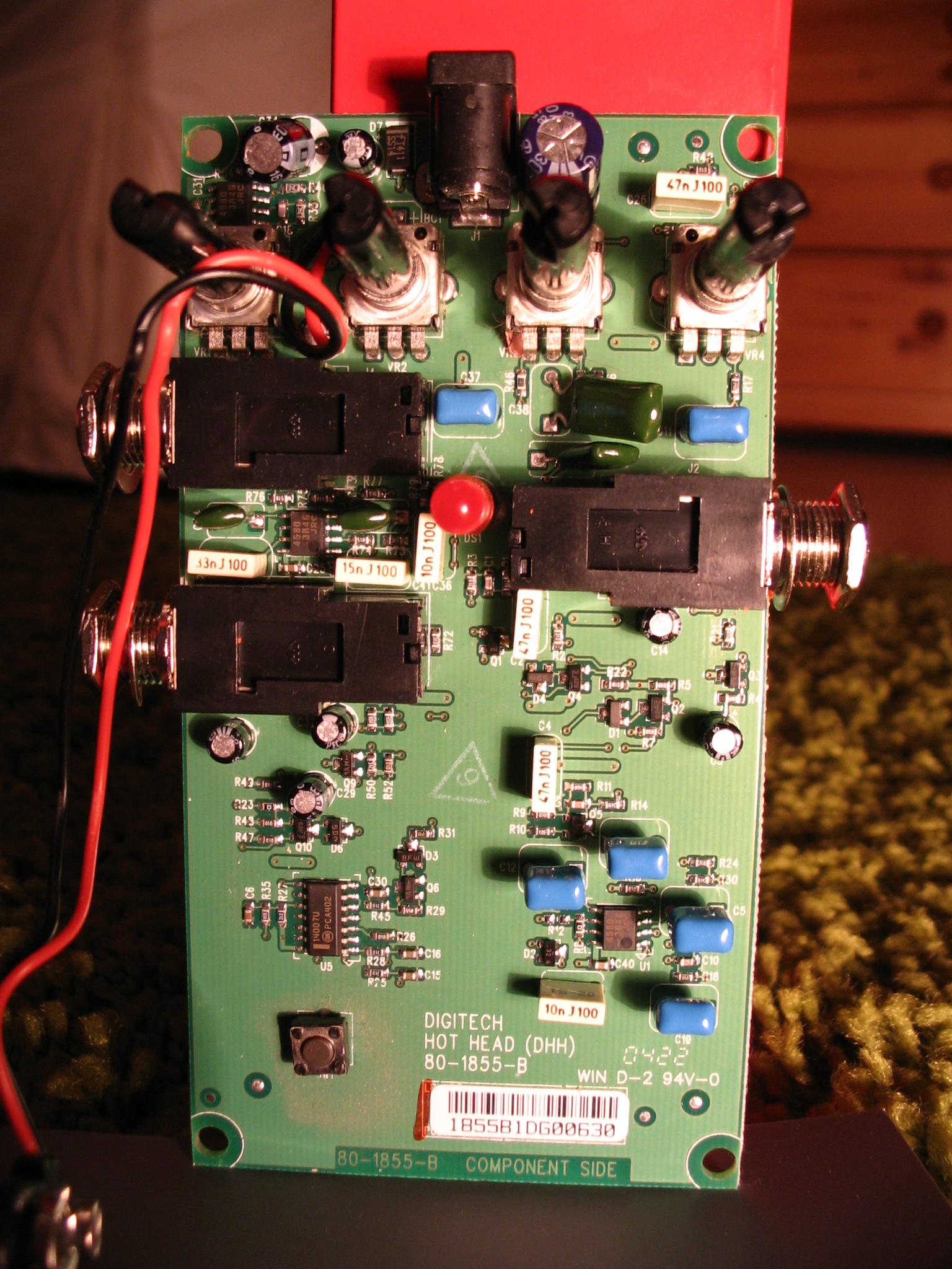

Na, eszembe sem jutott az OTA Mindenesetre jól szólhat A digi beléről nincs kedved valamikor majd egy képet csinálni? Kíváncsi lennék kb hogy oldották meg a kérdést
(#) kefe13 válasza ZSozsóó hozzászólására (») Márc 6, 2010 /
Dede, jrc4558 van mindkettőben, ugyebár használtan vettem mindkettől nagyon olcsón, szal belenéztem, ha nem felejtem holnap csonalok fotót a belekről . (lehet hogy tanulgatnom kéne ? , de minek ha működik minden )
(#) karpi válasza kefe13 hozzászólására (») Márc 6, 2010 /
Evvel a kapcsolassal ,marmint az OTA-s reszt
vezerelve lehet , Ring Modulatort,kompreszort,expandort is epiteni.Csak a vezerlo oszcilatort kell szelesebb hatarok kozott mukodtetni a ringmdulatorhoz.A kompreszor/expandorhoz meg egy burkologorbe generator kell .Ezt le lehet masolni egy kompreszor kapcs-rajzrol a netrol.
Epietetem egyet egy analog gitarprocesszorba es jol mukodott.

(#) ZSozsóó válasza kefe13 hozzászólására (») Márc 7, 2010 /
Engem igazából az érdekel, hogy egyes marketing szövegekhez milyen fizikai tartalom párosul. Érdekelne a kapcsolási rajz is, ha tudsz olyat, hogy először előről, aztán nyákról egy képet, kb egy szögből mindkettőt, onnan már csak egy kis fotoshop, tükrözés, átlátszóvá tevés és vissza lehet követni a rajzot..Csak érdeklődés szinten érdekel, hogy mi lehet benne, de akár vissza is rajzolhatjuk Hátha van benne valami eget rengető technikai megoldás.

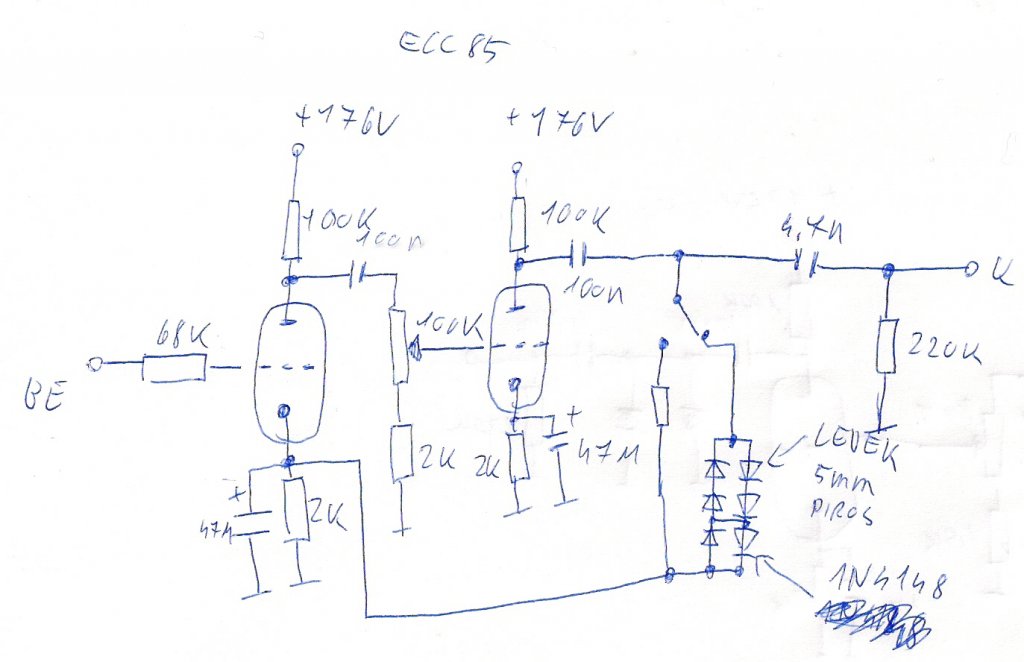

Azért írok, mert egy tavaj épített erősítőm előfokja elég egyengécske, teljes húrkipengetésnél mintha "lefulladna" elmegy a hangja. Ezt azóta csinálja, amióta nem strat gitárral tolom rajta. Amúgy is újra akartam építeni az előfokozatot valami keményebb torzítású efektel fűszerezve. Elkezdtem kísérletezni újfajta torzítókkal, de még nem sikerült elég METÁLT gyártani. :vigyor1: Tudnátok-e segíteni abban, hogy 2db ECC83 vagy ECC85 felhasználásával (inkább ECC85 mert abból van egy zsáknyi) hogy lehetne valami HEAVY METAL cuccost építeni? A tápfesz az adott +212V Mellékeltem képet az erősítőről, és a torzító bétájáról is. Tettem fel hangmintát is a torzítóról. Eddig ez volt a legütősebb amit csővel megtudtam valósítani. Csak nekem olyan kéne amivel lehet "visíttatni" a gitárt. Ennek eddig csak annyi baja volt hogy kicsit magas volt az alapzaja, de feltételezem azért is lehet ez mert térben szereltem a cuccost, de ha diodák nincsenek a kimeneten akkor nincs zaja.
Az alap elvárás az lenne a torzítótól, hogy lehessen Overdrive/Distortion üzemmódban működtetni, és lehessen szabályozni a torzítást.
Az erősítőnek 2 csatornája van A és B az A lenne a torzított OD/DIST. csatorna és a B lenne a tiszta vagy Overdrive.

Igen, ezt néztem mert többféle dupla triodára építkeztem már:
-ECC82 17u
-ECC83 100u
-ECC85 55u
-PCC189 31u
Az ECC83-ra még nem akarok nagyon alapozni, mert sok pénzbe fáj és ECC85 ből meg van itthon jópár darab.
Előbb vagy utóbb úgy is át kell térjek másik csövekre tehát ECC85 helyett 83 és PL504 helyett EL34 a kimenőt is direkt így készítettem el. Amíg nincs pénz, meg van még csövem, minek alakítgassam át másik csövekre?

(#) ZSozsóó válasza 187BodyGuard hozzászólására (») Márc 7, 2010 /
2db Ecc83 vagy 85, simán a recto eleje, ott van 4 aktív erősítő trióda, a tone stack után vagy mosfetet teszel source követőnek, pl irf830 vagy társai, vagy kicsatolsz az anódból. Szerintem a recto elég metál A 212V feszültség is elég kicsi, szóval hamar torzulni fog. Diódára 4 erősítő fokozat esetén neked nem lesz szükséged, az biztos, akkor azért nagy a zaj, mert a jeled, ami limitálódik a diódán, összemérhető a zajjal. ha meg cső torzít, ott tocsogós 10V ok vannak, ott egy pártíz- pár mV os zajjel nem hallatszik.

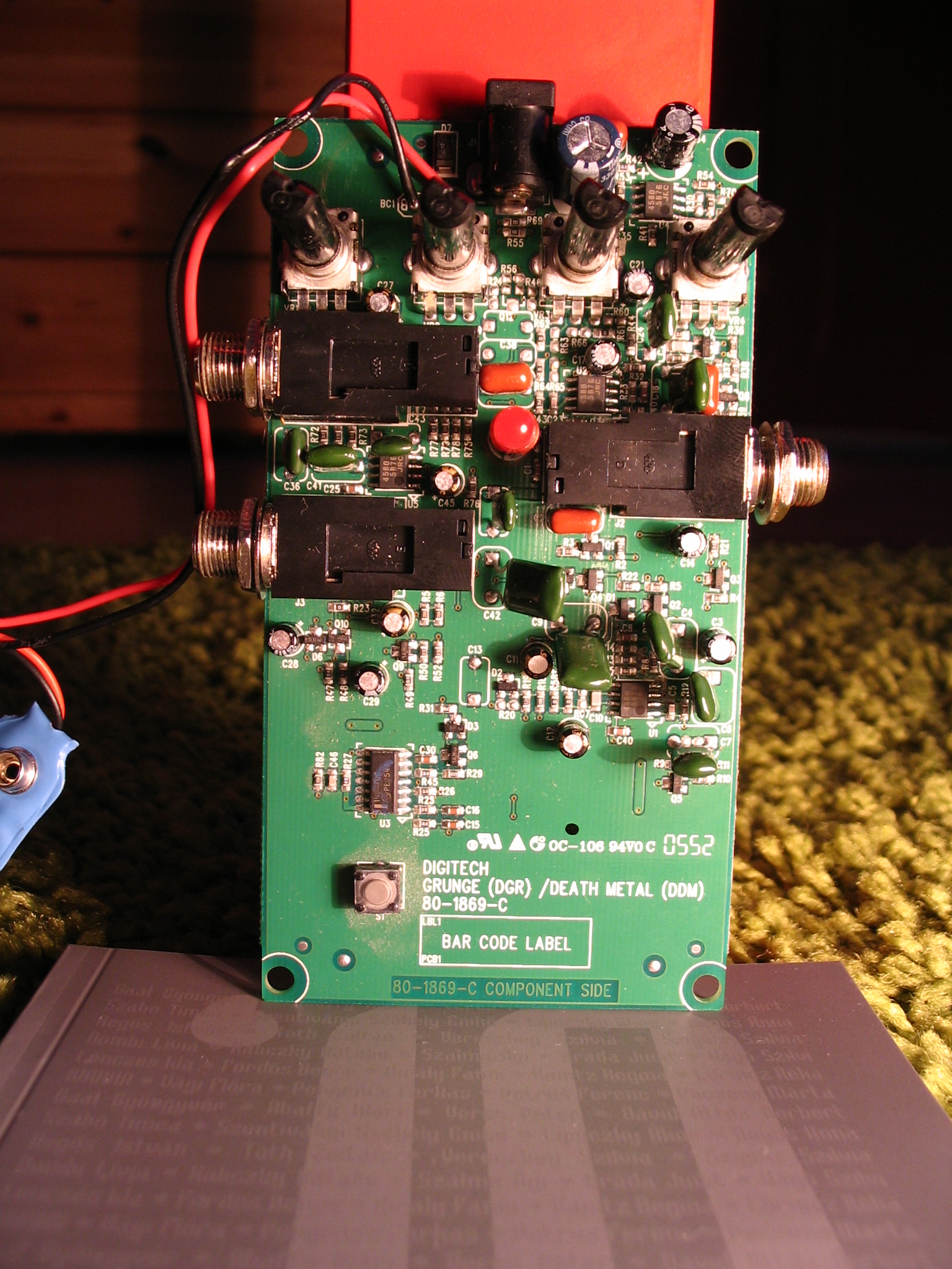

(#) kefe13 válasza ZSozsóó hozzászólására (») Márc 7, 2010 /
Csao.
Lefotóztam a grunge ot, nem tudom eléggé látható e.

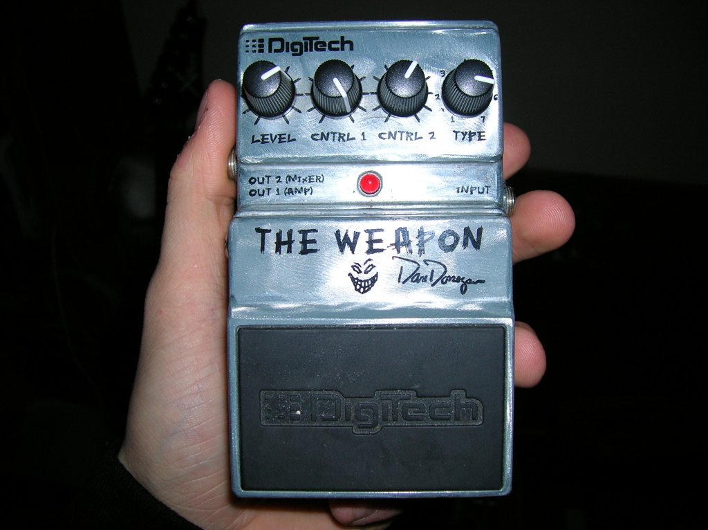

(#) 187BodyGuard válasza kefe13 hozzászólására (») Márc 7, 2010 /
Nekem DigiTech The Weapon van és az teljesen PIC-ezett. Nem szedtem szét a garancia miatt, de a lábkapcsolónál belátni, és ott figyelnek a különböző mikrokontrollerek meg digitális IC-k meg PIC-ek. Hasznos kis pedál, sokféle effektel. (Disturbed Signature pedal)
Az első rajz kell neked, kapcsolót vagy teszel bele vagy nem, ki kell sakkozni melyik hangzás tetszik, szerintem úgysem nagyon kapcsolgat az ember. ha meg igen, akkor ldr vagy relé. V3b helyére meg beteszel egy IRF830 at, úgy, hogy Anód = Drain , Rács = Gate , Katód = source. Menni fog, persze a mosfet lapkáját aztán nem fogdosni, mert az már tápon van. A 220k-s anódellenállásokkal lehet érdemesebb lejjebb menni olyan kis tápfesznél, én 100k-t tennék be. Ha meg teljesen csövest akarsz, akkor kell még egy ecc, aminek csak az egyik felét használod source követőnek, ahogy a rajzon van.

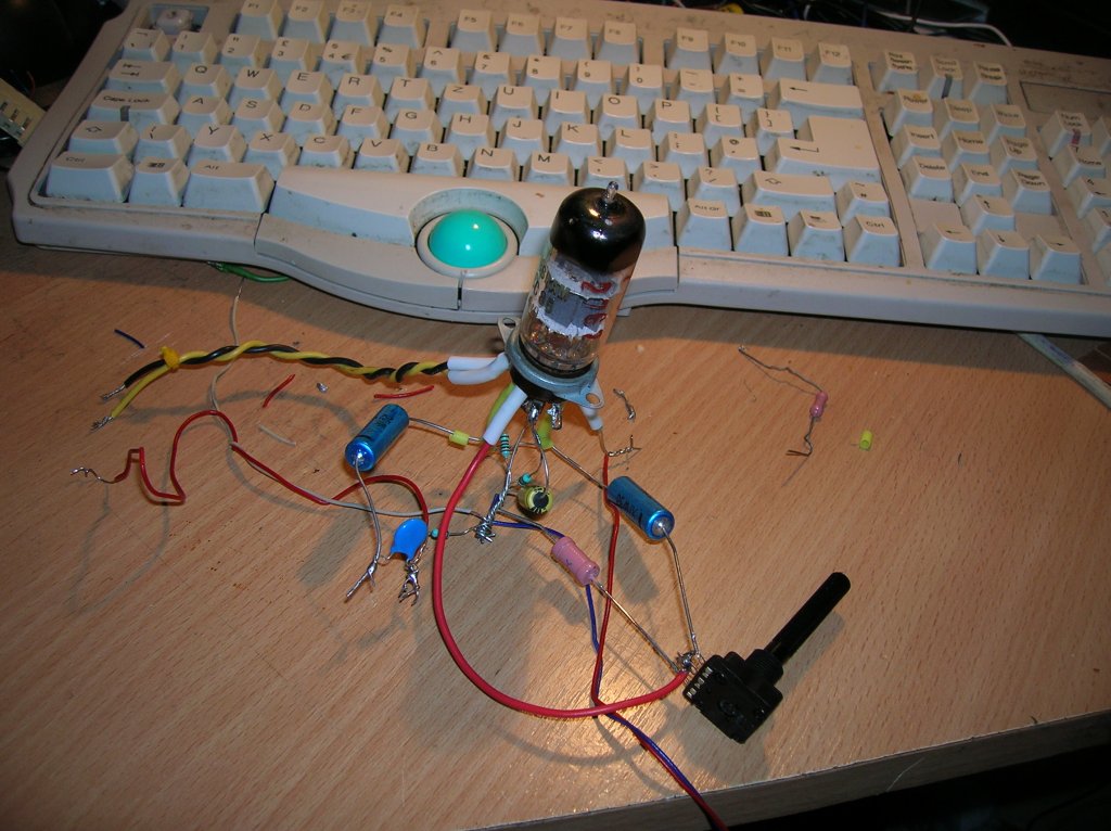

Zsolti
(#) 187BodyGuard válasza ZSozsóó hozzászólására (») Márc 7, 2010 /
Köszi válaszod, most délután kisakkoztam egy jó hangzást, csak az a baj hogy 12AX7-el jobban szólna mert így kicsi a GAIN
Lehet mégis csak ECC83-ra kell alapozni, mert szerintem ezzel a megoldással simán lehetne Heavy Metal hangzása nagyobb GAIN-nál. Mellékeltem a rajzot, ami most ezt a hangzást csinálja.
Fain, köszi, de én igazából a hot head-ra gondoltam A grunge rajza az többé kevésbé elérhető. A hh ról is találtam ,de kíváncsi lennék, tényleg az van e benne.
Miért nem teszel bele ecc83-at? A 85 nem igazán jó ilyen célra. Szerintem a 83akkal nagyon nagy hangzást lehet csinálni, 2db-al már a pokolok torzítása is előhozható. Mindenféle diódás nyavalya nélkül.
Hát, azért ECC85-öt használok, mert sajnos nincs pénzem ECC83-ra. Piszok drágán adják. Ahogy néztem az árakat a hajam égnek állt! Egy ismerősömtől kaptam egy kapcsolást, amit ő tervezett 2db ECC83-al megy és elég metál hangzása van. csak egy a baj vele hogy az 240V táppal működik. nekem meg 200-212V áll rendelkezésemre. De erősen gondolkozom rajta, hogy lehet hogy azt fogom beleépíteni, legfeljebb nem lesz akkora a GAIN. Cornford Copy
Hát igen, egy jó 12ax7 ért 6k-t is elkérnek. De aki majmot vesz ,az adjon neki banánt, mert különben nem táncol Érdemes áldozni rá, az tuti. 240 helyett a 210bőven jó de pl a recto- ban 400V ok vannak, ahelyett a 210 már kicsit gáz. De attól függetlenül megy. Ha kevés a gain, akkor csökkenteni kell a 3ik fokozat katód ellenállását, 3,3k körüli érték a tipikus az engl fejekben,de ott 330k az anód ellenállás is emellett.
Át is blokkolható 1µF körüli kapaccal a csökkentés után, itt már sok varia nem lehet, esetleg csökkenteni 820R-1.1k ig a többi fokozat katód ellenálásait, de az már tényleg az őrület gain kategória, főleg a mélyeknél.
Csao.
Lefotóztam a hot hedet is.
Köszi, megegyezik azzal a rajzzal, amit találtam. Tulajdonképpen egy DS-1, az eredeti tone áramkört kb meghagyták magas potinak, a mély meg kapott egy girátort a végén, tulajdonképpen ennyi.
