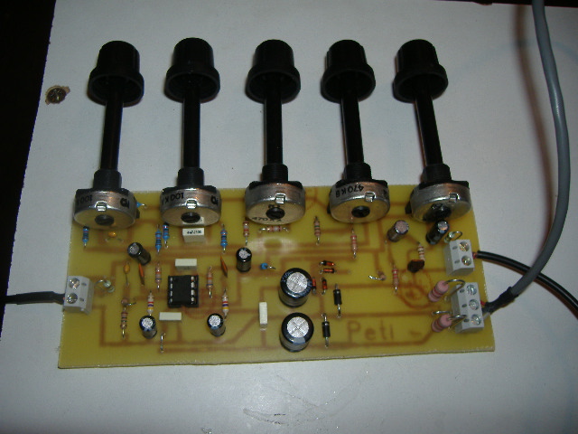

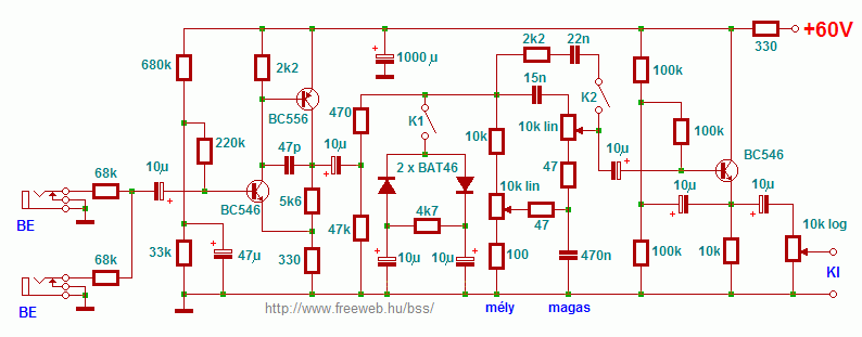

(#) Peti_85 válasza cooler15 hozzászólására (») Okt 4, 2007 /
Na Szia!
Nekem ez az előfokom van, és egy ST151-et használok végfoknak, most egy 25 cm-es Sal hangszóróval küldöm, de venni akarok hozzá egy 30 de inkább 40 cm SPA gitárhangszórót. Azzal lesz majd az igazi.
Neked amúgy milyen végfokod lesz, ahhoz a 8"-os hangszóróhoz?
A képet kettőbe fényképeztem, hogy lehessen látni az írásokat is! Még régen rajzoltam, sajna csak így van meg a kapcsi rajz.
És még egy kép, hogy hogyan is néz ki.

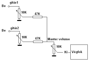

(#) punkkazy hozzászólása Dec 29, 2007 /
Hála a magasságosnak minden rendben, be is van dobozolva.
Itt van az előerősítője. Mág nincs meg, de szeretnék 2 gitárt egy végfokra kötni. Ez ennél is lehetsége, csakhogy a két gitárt mindenképpen külön hangszínszabályzóval kéne ellátni. Ha két ilyen előfokot építek, és a kimenetüket összekötöm, az nem lenne jó??
(#) punkkazy válasza punkkazy hozzászólására (») Dec 29, 2007 /
senki?
(#) szamóca válasza punkkazy hozzászólására (») Dec 29, 2007 /
Így lehetne, /az első két 10K poti az előfokod kimeneti potija!/.
