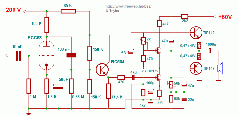

(#) punkkazy hozzászólása Jún 27, 2008 /
Meg akarom építeni a 60W-osomhoz a csöves elfokot. Ehhez lenne két kérdés. A BC554-es tranyót mivel lehet helyettesíteni, még adatlapot sem találok hozzá. A másik: hogy lehetne 200VDC-t előállítani külön trafó nélkül, mert nem tudok beszerezni 140VAC-os trafót.

(#) EcoPityu válasza punkkazy hozzászólására (») Júl 15, 2008 /
Én egy másik kis trafót kötnék, a jelen táptrafód szekunderére szekunderrel, és akkor a plusz trafó eredeti primerjén már könnyű 140v~-t előállítani.
Kérdés, hogy most hány voltos kivezetései vannak a trafódnak, mert a csőnek fűtés is kell ám!
Tehát, ha teszemazt 12v-os fűtésű a cső, vagy ECC83 esetén 2x6,3v-os, akkor a 12v-os kivezetésére rákötöd egy kis 240/20v-os trafó 20v-os szekunderét, akkor a gyári 240v-os primeren 144v váltó jelentkezik.
Nem is kell egy előerősítőnek nagy teljesítmény, ezért akár egy kis kiöntött paneltrafó is megteszi.

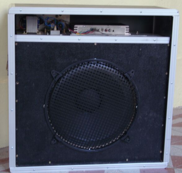

Az erosito XM3020 Sony 2x 70W Mosfetes vegerosito , hidbakotheto a ket kimenet .Le volt egve a 12V -> 2 x 30V convertor.Lekapcsoltam a konvertort es egy traforol egyeniranyitott es meg plusz ket 4700Uf-os kondival rakapcsolodtam a ket az erosito dobozan belul levo szurokondira . Lb 60W -ot szedek ki belolle 2 x 17V-os tapfeszultsegnel 8 Ohm-os hangszoron hidbakapcsolva .
Eloerosito es hangszin ugyancsak ilyen auto buffer 2 x 5W valami TDA-val es van benne ket 5 savos EQ , ehez tettem hozza egy TL72-es eloerositot "gain" potmeter kivezetve .Ez az erosito is is olcso volt , talaltam egy hangszoros uzletben kb 10 Euro -volt .
Egyenore meg nincs befejezve de mar voltam vele probakon, nem szerelltem mmeg be az EQ es eloerosito reszt nem volt idom .A processor-al hasznaltam eleg erzekeny le kelett alitsam a proceszor "volume"-jet , jol mukodik egy 15"-os "aa" nemet hangszoroval.
Apropos SAL , ebbol is vettem 4 hangszorot , jol szolnak ,kiprobaltam mas hangszorok melett es nagyon jo "vintage " hangjuk van egy 100W-os csoves erositovel.
(#) karpi válasza karpi hozzászólására (») Aug 25, 2008 /
a Combo azert kell hogy ne cipeljem a 200W-os Acoustic erositot vagy ami meg behezebb egy 100W-os csoves Allsound erositot ( ami szepen szol de....)
Igy a combo befer akarmilyen autoba es eleg klubokba.
Tervezem a trafot kicserelni nagyobra hogy kb 100W-ot tudjak kiszedni 8 ohmon hogy legeyn kihasznalva a hangszoro.
A 15"-os hangszoro kb olyan 250VA -es es az Acoustic also ladajaba valo lett volna nemet "AA" hangszoro,de en kozbe gyartottam 4 x12"-os ladat SAL gitarhangszorokkal , szerintem jok .
A tul nagy hatasfoku eros magnesu hangszorok nem adjak ki az a szep nyuzott hangot ami a gitarnak kell.
A combo kitunoen megy basszusgitarral , szep tisztan es kereken szol.
Itt lathato a SAL hangfal alatta a 4 x 10"-os "AA" lada.
Basszushoz kell a 15"-os hangszoro .
