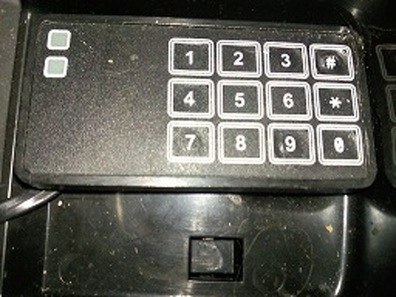

Sziasztok! A napokban vásároltunk egy VW GOLF IV 1.4 Trendline 75 autót. Van benne egy kódzáras rablásgátló,fogalmam sincs a tipusáról.annak idején a Vw-ket ezzel adták(?!)..többen látunk ilyen..fogalmam sincs,hogy lehet szervíz állasba rakni,hogy ne kelljen álkandöan kinlódni veke..illetve a jezelési útmutatót keresem..valakinek mind ez valamit?
