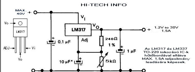

Szeretnék egy erősítőhöz egy tápot készíteni es a moriczka rajz alapján azt gondolom, hogy jó helyen járok. van egy toroid trafom, es ki kellene belole csalnom két erősítőhöz 35,35V-ot, valamint 12V-ot az előerősítőhöz. Emellett jo lenne, ha egy 12V-os kimenetet is tudnék belőle kiszedni, későbbi felhasznalasra.
Ezt meg lehet oldani egyetlen trafóval? mennyire bonyolult ez? Moricka rajz előnyben
Köszönöm a segítségetek!
(#) kistotti01 válasza sportsboypaper hozzászólására (») Jún 8, 2011 /
Ha jól sejtem TDA 2030-ról van szó.
A TDA 2030-nak sok a 35,35V. Nagyon a határon lenne, lehet, hogy tönkre is menne kapásból. ami tökéletes neki az a 30V...32V. Ami ugyebár 24V váltakozó feszültséget jelent. Tehát neked a trafóról 24V-nak kell lejönni. Megoldható egyetlen trafóval. A táprész a mellékelt rajz szerint elékészítheted. A stabilizálást megteheted 7812-vel. Mivel 30V eléggé a határa és nagy lesz a be-elletve kimeneti feszültség között a különbség feltétlenűl hűttened kell. A stabilizátor rajzát is mellékelem. Remélem minden érthető.

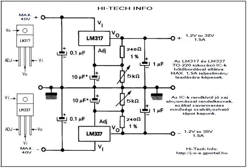

(#) J-O-E válasza sportsboypaper hozzászólására (») Jún 8, 2011 /
Esetleg ha kicsit jobbat akarsz használj LM317 mellékelek egy kapcsolásit neked értelem szerűen csak a egyik fele kell. Ez lehet fix stab is a trimer poti helyére egy ellenállást raksz, vagy akár szabályozható és 1,5A bír hűtéssel és 38-40V is lehet a greatz után a bemenő táp.

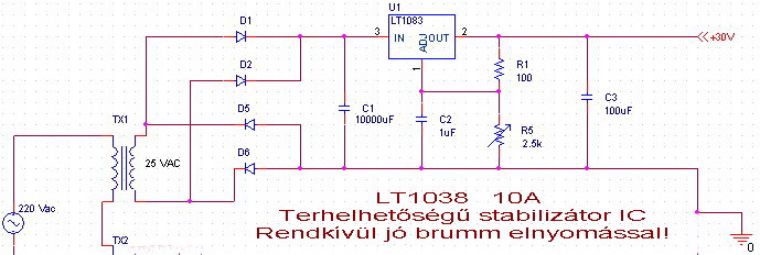

A végfok táp stabilizálására 30V-ra van drága minőségi megoldás LT1038-al, de ne keseredj el ha szükséged van rá van olcsóbb megoldás is.
(#) zsel55 válasza J-O-E hozzászólására (») Jún 8, 2011 /
Szia J-O-E. Szerintem a vég fokoknak egyáltalán nem kel stabilizált tápegység .Az elöerösitönek lehet sttabilizált tápja a már emlitet 7812 es.
(#) J-O-E válasza zsel55 hozzászólására (») Jún 8, 2011 /
Persze hogy nem csak ha 35V-ot kapna a TDA 2030 erre az esetre írtam egy megoldást hogy legyen 30V.
De ez túlzás is lenne, elég komoly végekhez szokták csak alkalmazni.
