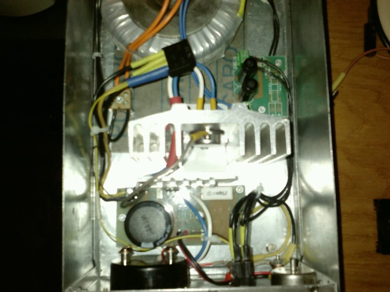

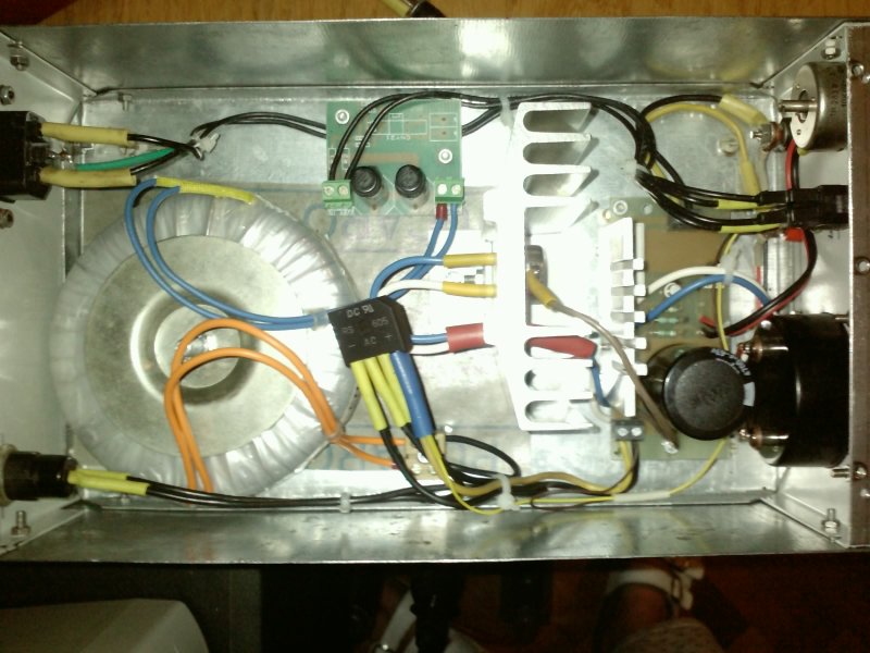

(#) Kicsa válasza DFerus hozzászólására (») Jan 30, 2010 /
Ez,ahogy a neve is mutatja,négy darab diódából áll. A felépítését itt láthatod : Wikipedia
A kimérése 4 db dióda mérés,multiméterrel. Egyik irányban 600-800 körüli értéket kell mutatnia,másik irányban pedig végtelen nagy ellenállást.Ezt megismételed mind a 4 db diódánál és így el tudod dönteni hogy jó vagy sem.
Üdv Kicsa
(#) DFerus válasza Kicsa hozzászólására (») Jan 30, 2010 /
Köszönöm, megnézem. A hűtésével kapcsolatban mi a véleményed? Mekkora áramnál van jelentősége?
Ha jól látom,8 A a megengedett átfolyó áram,szerintem olyan 3-4 A folyamatos terhelésnél már szükséges hozzá hűtés. Ha jól logikázom,egyszerre 2 diódán esik feszültség,ez összesen 2*0.4 V...0.8*3=2.4 W disszipáció,szerintem ezt még gond nélkül elvilseli. De ez csak gondolatmenet,sajnos gyakorlatban nem tudom igazolni,még nem próbáltam ki,nincs is ilyen terhelhetőségű híd itthon.
Üdv Kicsa
Értem, még egyetlen utolsó kérdéssel zavarnálak. A leírt módon kimértem a hidat, ami alapján jó. Viszont akkor nem értem miért ment ki a biztosíték. Piszkálva nem volt semmije, minden forrasztás és kábel kötés szigeteléssel van ellátva. A tápban egy 2N3055 üzemel nagy hűtőbordán. A tranzisztor a bordára szigeteletlenül van feltéve. Erre a bordára volt hűtés céljából szerelve a graetz híd is, aminek a tokja természetesen szigetelő. Ez okozhat valami működési zavart? (a fesz alatt lévő borda) Köszönöm a válaszaidat.
A híd tokja valóban szigetelő,nem hinném hogy az zavart okozott volna. Esetleg ha a lábai hozzáérnek a bordához,akkor talán. A tranzisztor túlélte a dolgot?
Most hogy van,kicserélted a hidat és egy másikkal azóta is működik?
Üdv Kicsa
A lábakra szigetelő cső van húzva. A híd cseréje utána úja működik a táp. Az lepett meg hogy spontán terhelés nélkül bekapcsoláskor kialudt a biztosítékért felelős led. Tehát azonnal kiment.
Hát nem tudom,akkor rejtélyes probléma állt fent. Elvileg a híd akkor jó!
Üdv Kicsa
Köszönöm a válaszokat. Egy tippem van még. A biztosíték foglalat egyik pofája eléggé oxidáltnak tűnik, s lehet amikor múltkor kisebb értékűre cseréltem nem lett tökéletese az érintkezés. Tettem fel 2 képet a masináról. A nyáron építettem hobbiból. Ebben nincsenek gondatlan megoldások, ezért is tartom furának a rövidzárlatot.
(#) Kicsa válasza DFerus hozzászólására (») Jan 31, 2010 /
Hát én sem értem,elég szép munka,jól átlátható. Lehetséges hogy az érintkezés volt a gond,az a lényeg hogy ha megy rendesen,használd egészséggel!
Üdv Kicsa
