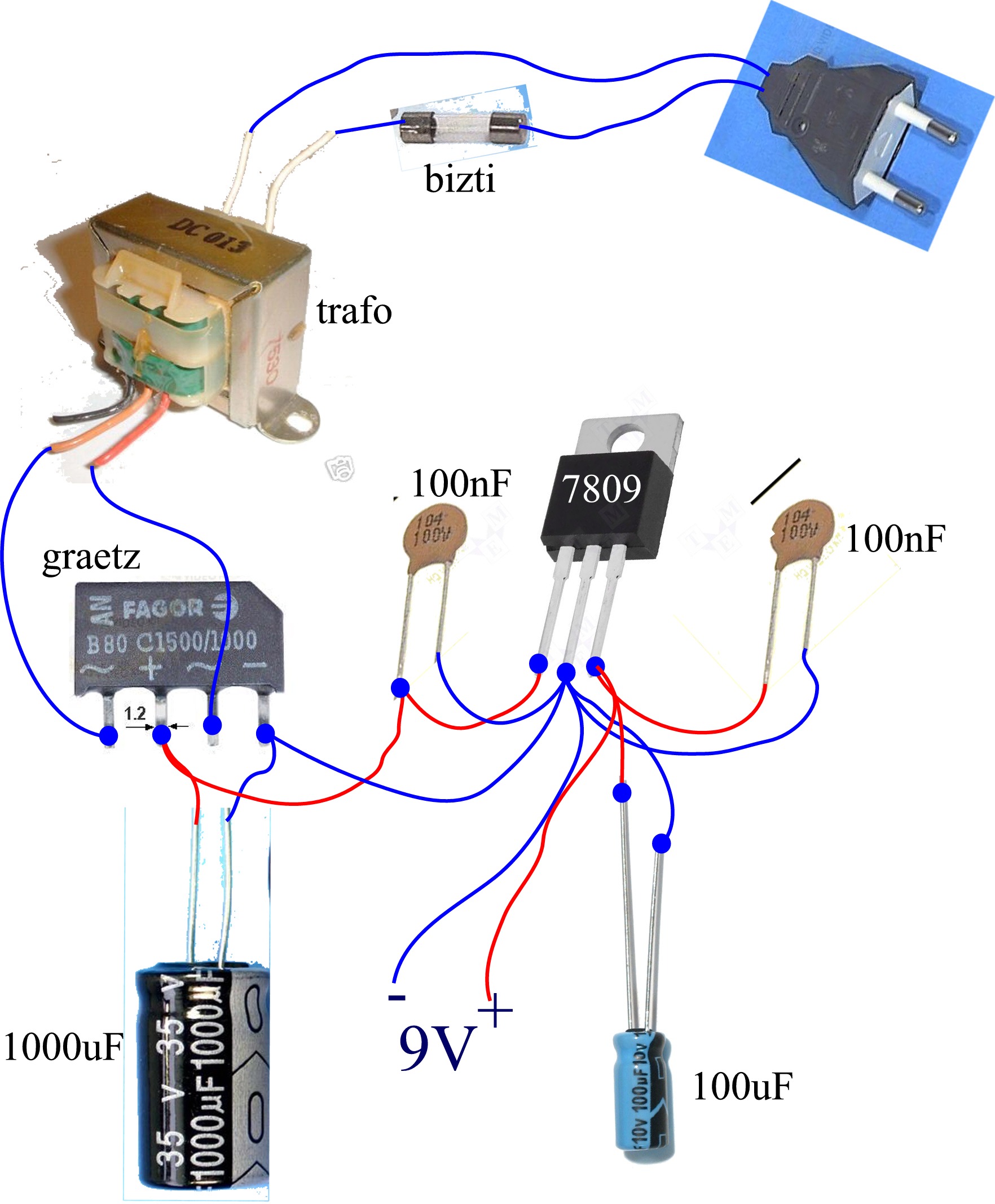

(#) vicsys válasza aakyboy hozzászólására (») Dec 17, 2008 / 1
Móricka rajz csatolva.
(#) lapose válasza vicsys hozzászólására (») Dec 17, 2008 /
Ez a rajz!! Be kell vezetni szabványként!
(#) lidi válasza vicsys hozzászólására (») Dec 17, 2008 /
Aztaaa, na ez a nemsemmi! Hát van türelmed ilyet rajzolni ? Képet vagdosni, fotózni, forgatni. Ezt a rajzot talán meg fogja érteni egy kezdő is. Mivel rajzoltad amúgy ezeket a szép íves spline szerű vonalakat ?
(#) pbalazs válasza vicsys hozzászólására (») Dec 17, 2008 /
(#) aakyboy válasza vicsys hozzászólására (») Dec 17, 2008 /

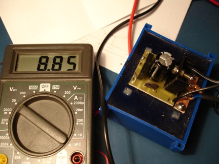

Nagyon köszönöm a segítséget, azt hiszem ezt rajzot kinyomtatom, elviszem a microvillbe, és azt mondom, hogy ezeket kérem. A rajz csodás, rajta az alkatrészek neve, kapcsolási rajz. Le vagyok nyűgözve.
Ugye ez a rajz akkor is működik, ha éppen 10 Volt váltó jön le a trafóról. Most lepődtem meg, amikor műszerrel megmértem, kerekem 10 V-ot mutat, annak ellenére, hogy 9 V van ráírva.
Ugye ez a rajz a stabilizálást is megoldja. Biztos hülye a kérdés, de sajna tényleg abszolút kezdő vagyok, amit lelkeseéssel kompenzálok.
(#) Krisz03 válasza aakyboy hozzászólására (») Dec 17, 2008 /
Igen, a 7809-es jelzésű alkatrész stabilizálja 9V-ra a feszültséget.
A trafó terheletlen feszültsége mindig nagyobb, mint a névleges értéke, de terhelés hatására le fog csökkenni.
(#) aakyboy válasza Krisz03 hozzászólására (») Dec 17, 2008 /
Köszi a választ, azt hiszem holnap meg is építem.

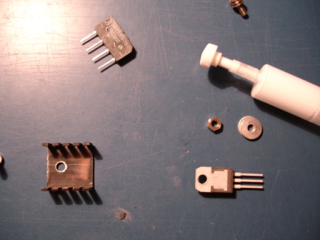

Amire nagyon figyelj, hogy az elkóknak van +és - oldala! Igyekeztem pirossal a + ágat, kékkel a - ágat vezetni.
(#) mex válasza vicsys hozzászólására (») Dec 17, 2008 /
vicsys! Le a kalappal. De azért,ha bedugod és nagyon melegszik rajzolsz neki hűtőbordát? :kalap:
(#) vicsys válasza mex hozzászólására (») Dec 17, 2008 /
Igen, igazad van!
Aakyboy!
Egy ilyen kis bordát is vegyél még:
Oksa, veszek ilyen kis hűtőbordát is, meg lehet, hogy egy csepp hővezető zsírt is teszek rá, az mér maradt a LEGO hőérzékelő készítése után

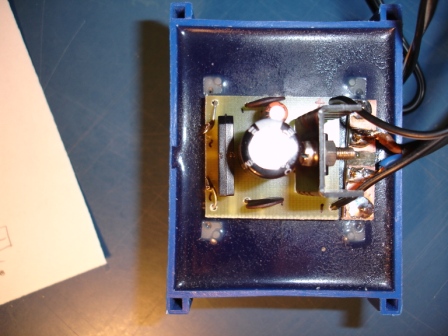

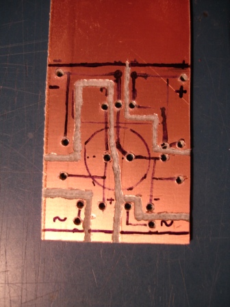

(#) aakyboy válasza aakyboy hozzászólására (») Dec 18, 2008 /
Nos elkészült a kis mű.
Köszönöm mindenkinek a segítséget.

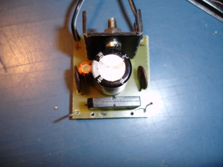

további képek

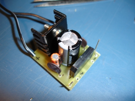

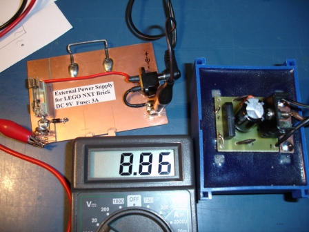

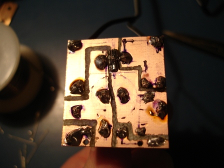

És végül, itt már a panelhoz kapcsolva.
Sajnos maratni nem tudtam, ezért egy gravírozóval oldottam meg a "maratást", nem túl esztétikus, de mivel lefelé van a panel, így nem látszik.
Ez az amit meg kell "hajtania"

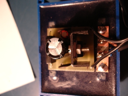

(#) J-O-E válasza aakyboy hozzászólására (») Júl 19, 2009 /
A Móricka rajz nagyon jó!
Ilyet még sosem láttam kinyomtatom, és ezúton
kérem a szerzői jogok engedélyezését vicsys-től
És egy jó tanács a következő ilyen stabtáphoz, mindig
hagyj elég távolságot a hűtőbordának.
A csavar ami hozzáér a kondihoz okozhat zárlatot
mechanikus kopás vagy egyszerűen a meleg miatt
és ha akondi műanyag alatti alu burkolatához ér kész a zárlat.
De egyébként jó lett, igen kompakt kialakítás.
