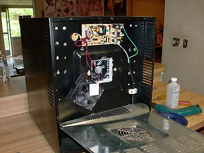

Van egy Hair thermoelectric F-48a tipusu hűtő van benne egy panel ami valamiért nem az igazi.
Amit lehetett megmértem rajta.
Olyan gond van vele ha lekötök rolla mindent akkor megvan a 12V de ha rádugom pl.: a ventillátort akkor leesik a feszültség 4V-ra. mit nézzek meg a panelon?

magáról a panelről tehettél volna nagyobb fotót is... Nincsen valamelyik elkó felpúposodva? Ha nem vagy járatos az elektrónikában, első lépésként kicserélmém az összes elkót új,megfellő tipusra...

Szia. Nincsennek felpuposodva de ki lettek cserélgetve.
Megpróbálok feltenni nagyobb képet .

Szia pokerfiu! Valamiféle zárlatra kell gyanakodnod! Üdv.: Yoe

Nézd meg a táp kimenö oldalán nincs e biztositék (akár ellenállásra hasonlitó) vagy ellenállás aminek a belseje kontakthibás . Én már kétszer futottam bele olyan biztositékba amin a feszültség átment de teheléskor áram nem és abból tünt fel hogy a két oldalán nem egyforma a feszültség.
