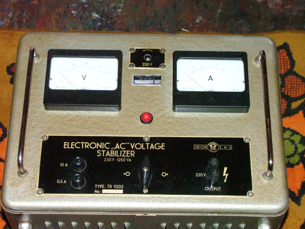

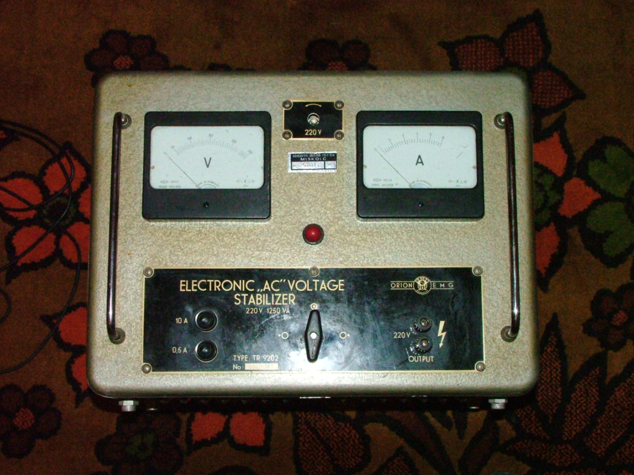

(#) spytechq hozzászólása Szept 18, 2009 /
üdv
Olyan kérdésem lenne hogy egy ORION EMG TR 9202 hálózati fesz stabilizátort hogyan tudok szétszedni, mivel csavar nincsa rajta, vagy is csak az alján de azok a lábai is, és amikor kicsvartam akkor nem akart megmozdulni se az eleje se a hátulja, de inkább képekkel próbálom illusztrálni , estleg ha van valakinek valami doksija(kapcsolási rajz, használati útmutató, egyéb) azt szivesen foganám
És még az érdeklene hogy azon kívül hogy galvanikusan leválasztja nekem a hálózati feszültséget, ezen kívül milyen szerepe van még egy ilyen készüléknek???
Bocsi a hülye kérdésekért, csak kaptam a készüléket és nincs szivem "kidobni", eladni, így szeretném szépen kipofozni
A segítséget előre is köszönöm

szóval azt mondod hogy csavarjam ki alul a 4 lábát (6-os csavar) és húzzam szét? Az ac-stabilizer4.jpg-n alul látni egy kicsit a talpakat!
A másik még ami zavar az az hogy elég nehéz kb 20-30kg, és nem szeretném ha a trafó szétzúzná a belsejét!
De majd jobban körbe fotózom, mert így nem látni az alját meg a hátulját, ahol megint nincs semmi csavar (mármint a hátulján)!

(#) oldman válasza spytechq hozzászólására (») Szept 19, 2009 / 4
Szétszedés:
Boritsd az elejére,( műszerek alul, a két krómozott foganyún megáll, azt azért ellenőrizd hogy stabil -e) csavard ki a talpakat, a palást ekkor felfelé lehúzhatő anélkül, hogy bármi szétesne benne. Kicsit szorulós szokott lenni a dolog az évek múltán, ekkor csavarhúzóval meg lehet segiteni a palást és az előlap csatlakozásánál körkörösen.
Felhasználhatóság: 220v AC stabilizálására. Jól jöhet olyan helyeken ahol erősen ingadozik a hálózati feszültség, vagy feszültség ingadozásra érzékeny fogyasztók táplálására.
(Ma már egyik sem túl gyakori a szokásos hálózatok és fogyasztók körében de úgy 35-40 éve bizony még a TV-k elé is ajánlott volt vidéken. Sok helyen a feszültség alig érte el a 180 V-ot csúcsterheléskor.)

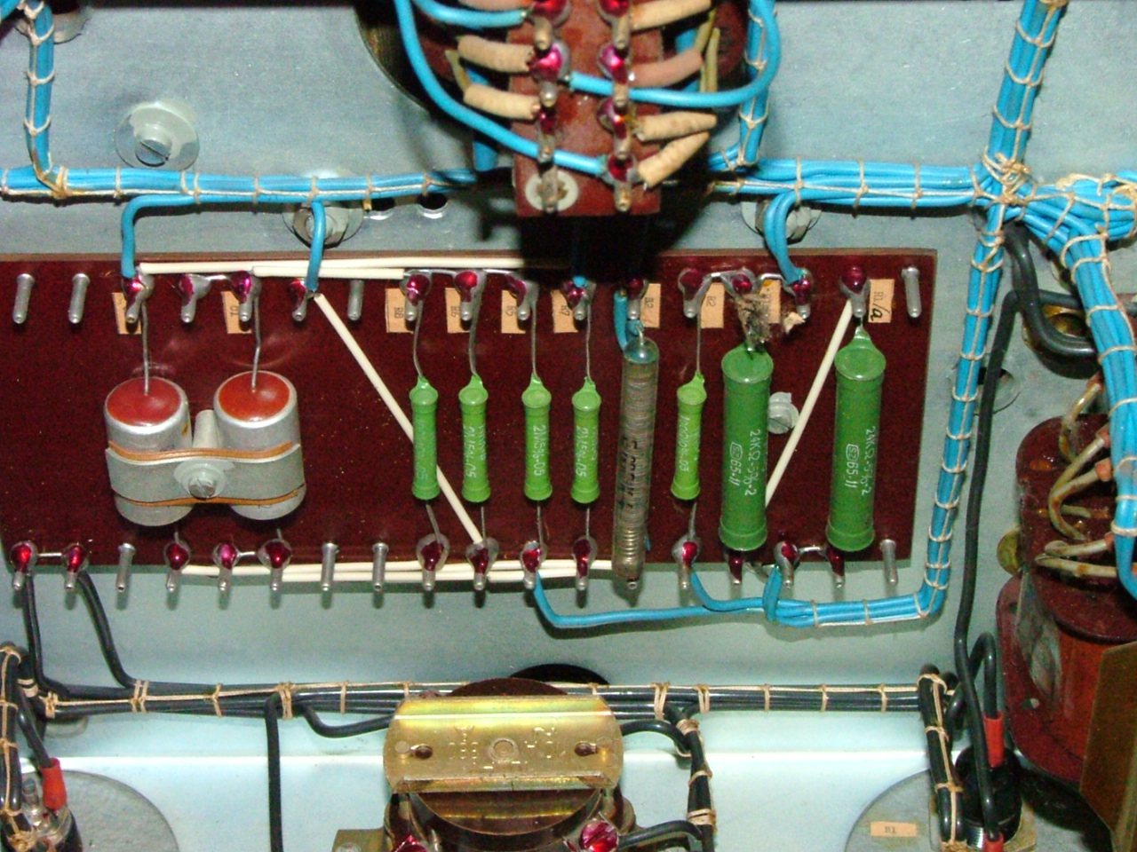

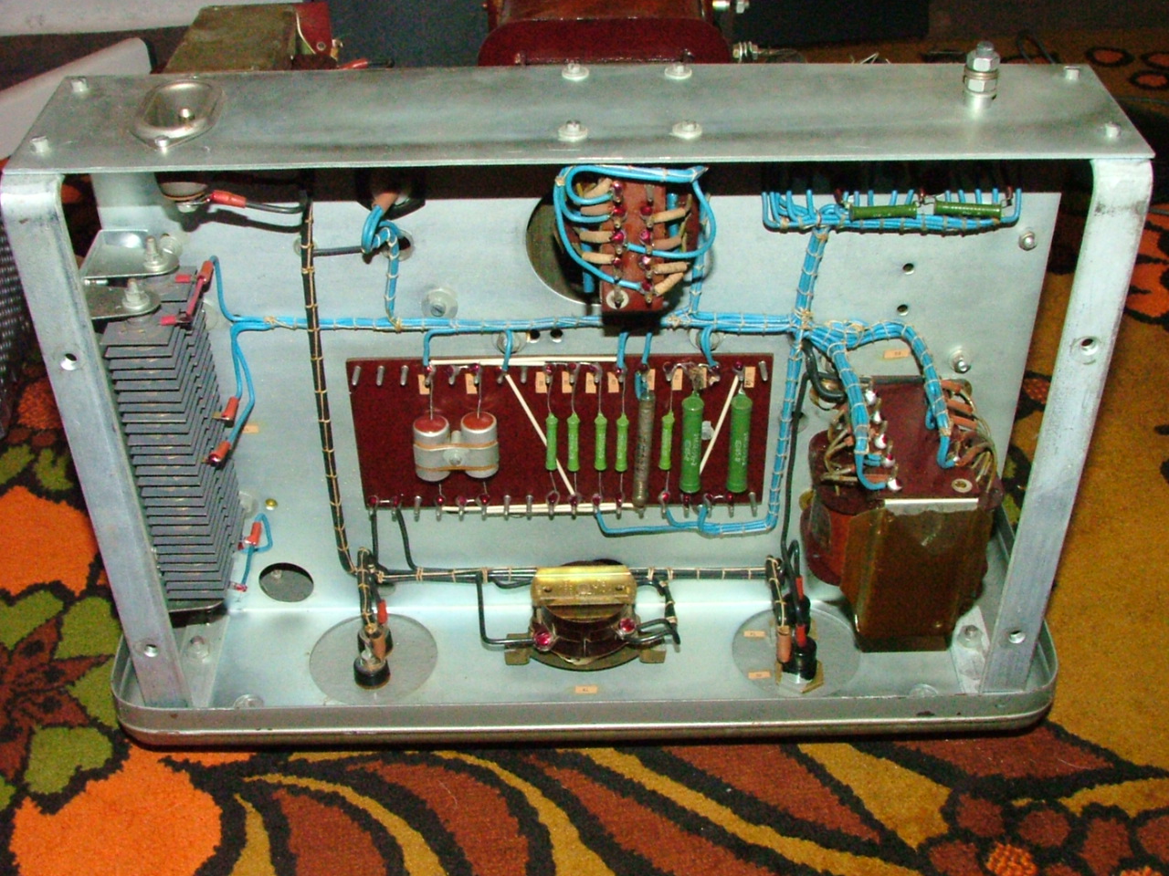

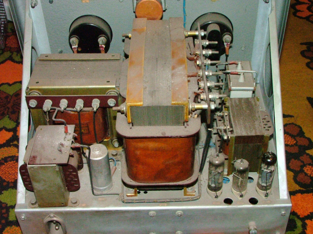

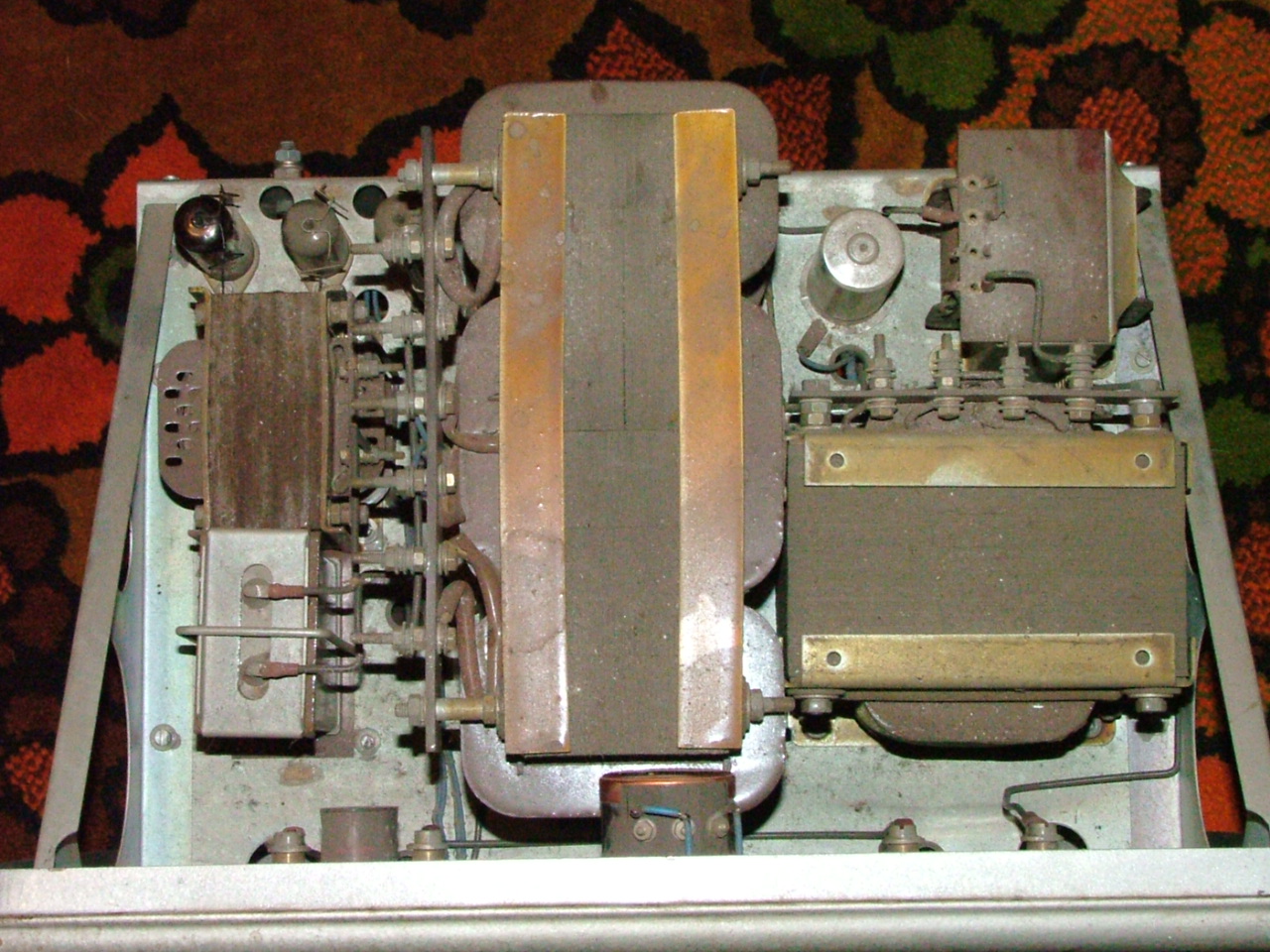

köszi oldman a segítséget sikerült barmolás nélkül leszednem a burkolatot . megosztanám veletek hogy mit is találtam benne
-DSCF9127.JPG felül nézet
-DSCF9128.JPG hátul nézet
-DSCF9130.JPG alul nézet
-DSCF9133.JPG ez pedig a nyák közelebbről amit az alul nézteben láthattok
Szép darab belülről, 5 trafót számoltam, plussz 3 elekton csövet!
Csak még azt nem sikerült eldöntenem hogy galvanikusan leválasztja e a hálózati feszültséget, mert mikor "csipogóval" néztem akkor a kimenet és a bemenet között sípolt!
Estleg ha van valakinek doksija hozzá azt megkösszöném!
Mégegyszer köszi a segítséget mindenkinek aki próbált valami okosságot mondani számomra.

(#) oldman válasza Massawa hozzászólására (») Szept 20, 2009 /
Transzduktor, mágneses erősítő.
Régebben előszeretettel használták szabályzásokban. Lényegében a trafóvas nem lineáris mágneses tulajdonságát használja ki. Évtizedekig üzemképes megbízható eszköz csak már kiment a divatból az erősítőgéprkkel együtt.
A '70 es évek elején még fényorgonát is készítettünk vele de találkoztam színházi fényrendszer vezérlésében és szervó erősítőként használva is.
A fotókon a középső háromoszlopos "trafó" szerű cucc, valószinűleg ez az eszköz.
Érdemes lenne egy rajzot szerezni hozzá vagy feltérképezni és mehet a muzeális cuccok közé.
