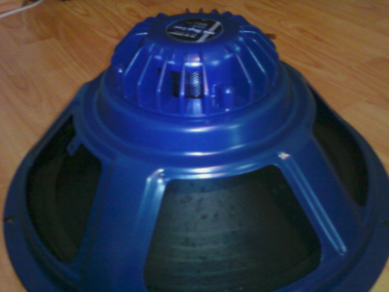

(#) klemo86 hozzászólása Máj 29, 2009 /
Hell
Alig várom már, hogy el tudjak menni az MDF lapokért, és végre megszólaltassam a mélyeimet
Ezekről lenne szó konkrétan, íme néhány főbb jellemző:
8Ohm, 300/600W, fs: 36Hz, Hangnyomás: 101 (!) dB, 15",
tekercs ármérő: 63mm,
Qms: 4.13, Qes: 0.48, (Qts: 0.43),
a neodínium mágnes súlya 110.6g
(így az egész hsz 2.5kg)
Ha ez megszólal, valahova ki kell majd kötni (a másikat is ki kellett, pedig az nem volt nagy)...
Amúgy egy "Garry Thunder"-rendszerű ládikában lesz (kettőben), természetesen ehhez a hsz-hoz átméretezve!
Ja, és poliuretán szivacs lesz az elején!

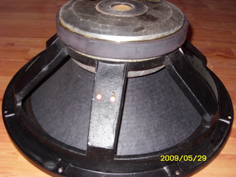

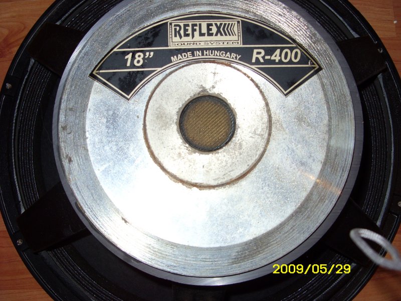

(#) danika76 hozzászólása Máj 30, 2009 /
Igazábol nem tudom mit lehet ebből ki hozni, mire jó?
érdemes vele foglalkozni mi kell még ehez ,hogy jó hangja legyen,mert nincs doboza, na szoval ebben szeretnék választ illetve el beszélgetni

(#) pl13 válasza danika76 hozzászólására (») Máj 30, 2009 /
Ha jó állapotban van a hangszóró, egy tisztességes PA szub kihozható belőle.
