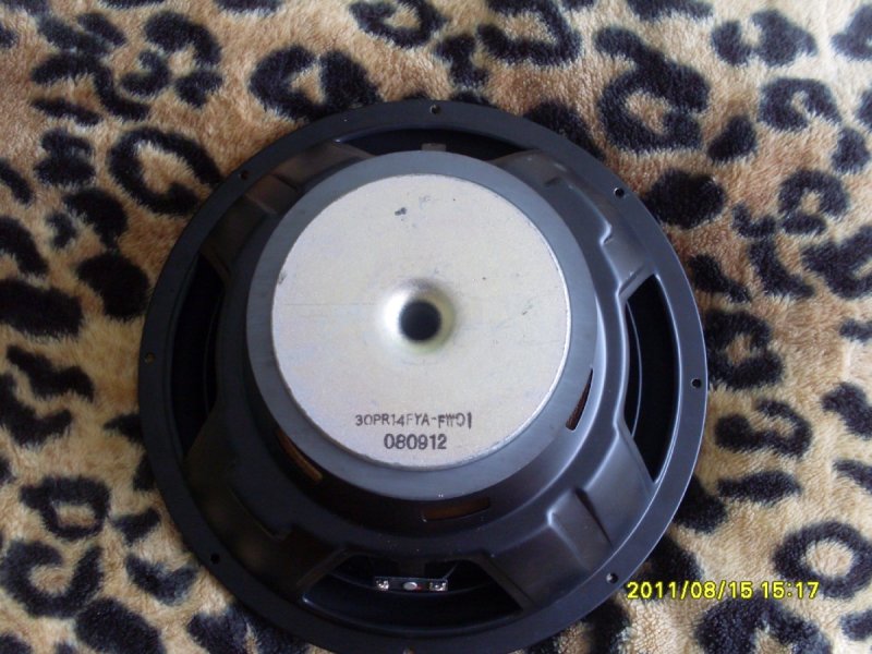

Majdnem vaterás sürgősen eladó cuccról van szó..
Elsősorban hifi, zenehallgatásra kell a cucc, de előerősítő segítségével mikrofon erősítésre is lesz használva (elvileg, ha képes lesz rá..) Mivel PA-ra külön pláne nincs pénzem(még a 25ezres sal aktívra sem..) Szóval elsősorban szép tiszta hangú Hifi...
Kínai? Nézz utána nert ez nem biztos ám.
(Akár lehet magyar is... (Harmann))
Most hogy mondod... Nem akartam beírni tegnap, de elég videotonos megjelenése van a hangszóró aljának:
Magadból indulsz ki ? Nekem semmi bajom a magyar termékekkel .
De inkább nézz utána.
Bocsánat, ha valakit megbántottam a csodálkzásommal!
Nem a "Magyar" termékkel van bajom. PL.: szeretem a Videoton hangszórót is. Nekem az a bajom, hogy aki JBL hangszórót szeretne, annak nagy része azért veszi, mert úgy hallotta, hogy amerikai készítmény. Megveszi és fogalma sincs róla, hogy egy magyar kapualjban gyártják. Én még nem hallottam a szóbanforgó hangszórót, de a barátom kipróbálta több hangszóró mellett. Az ő véleménye számít nekem, mert ért hozzá. Azt állítja, hogy érzékenységre "SEHOL SINCS". Ez a nem mindegy. És aki megvette, az JBL-t vett. Biztos vagyok benne, hogy nem hívták fel a figyelmét, hogy esetleg magyar is lehet. Egyébként nincs valami ötleted hogy miért lehet olyan az a hangszóró, amiről eredetileg tettem be képet,
Nem értem min csodálkozol. Egyszer végignéztem a Médiamarkt kínálatát. A JBL-en és a Blaupunkt-on is ott volt a Made in China.
Érdekesen néz ki ez a sugárzó. Nekem egy CS1214 van. A tekercsét a kosár miatt ugyan nem tudom megnézni, de valahogy bizalomgerjesztőbb a kinézete.
A dobozán az szerepel, hogy USA-ban tervezték, de kínában gyártották. Ez viszont egyáltalán nem látszik rajta. A tiédhez (barátodéhoz) adtak mérési lapot, javasolt láda tervekkel? Ha végre készen lesz az erősítőm is, akkor le is tudom tesztelni majd, valóban bírja-e a 250W RMS-t folyamatosan. 50W RMS-nél én elégedett vagyok vele, 28.3l-es zárt ládában. Biztosan van sokkal jobb, de 10.000,- Ft-ba került csak. Volt SAL-om is, nem is egy, az fényévekre van ettől (sajnos).
