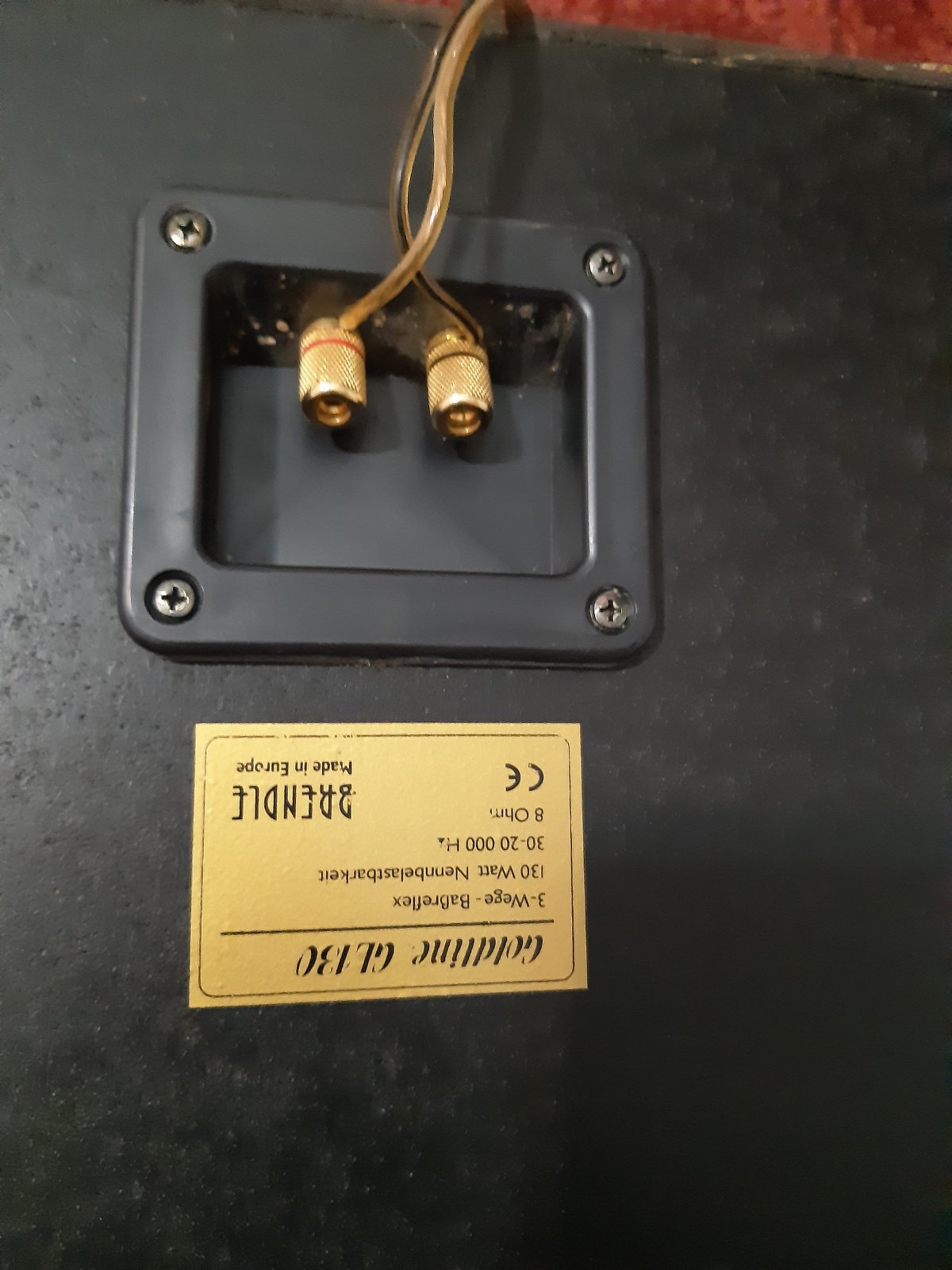

Sziasztok!Erre gondoltam még,mint uj hangfalra.Használtban Brendle Goldline GL 130 Lautsprecher lenne eladó,viszont semmit nem tudok erröl.Ugy van hirdetve mint ART Audio H 125 az adatlapján viszont Goldline van.Vkinek vmi info?
(#) P_Laszlo válasza bogumil13 hozzászólására (») Dec 29, 2019 /
Mivel a kettő elég közel áll egymáshoz. A szovjet hagyaték (Radiotechnika). Átlagos Hi-Fi, nem annyira kifinomult. A magasa nem túl jó.

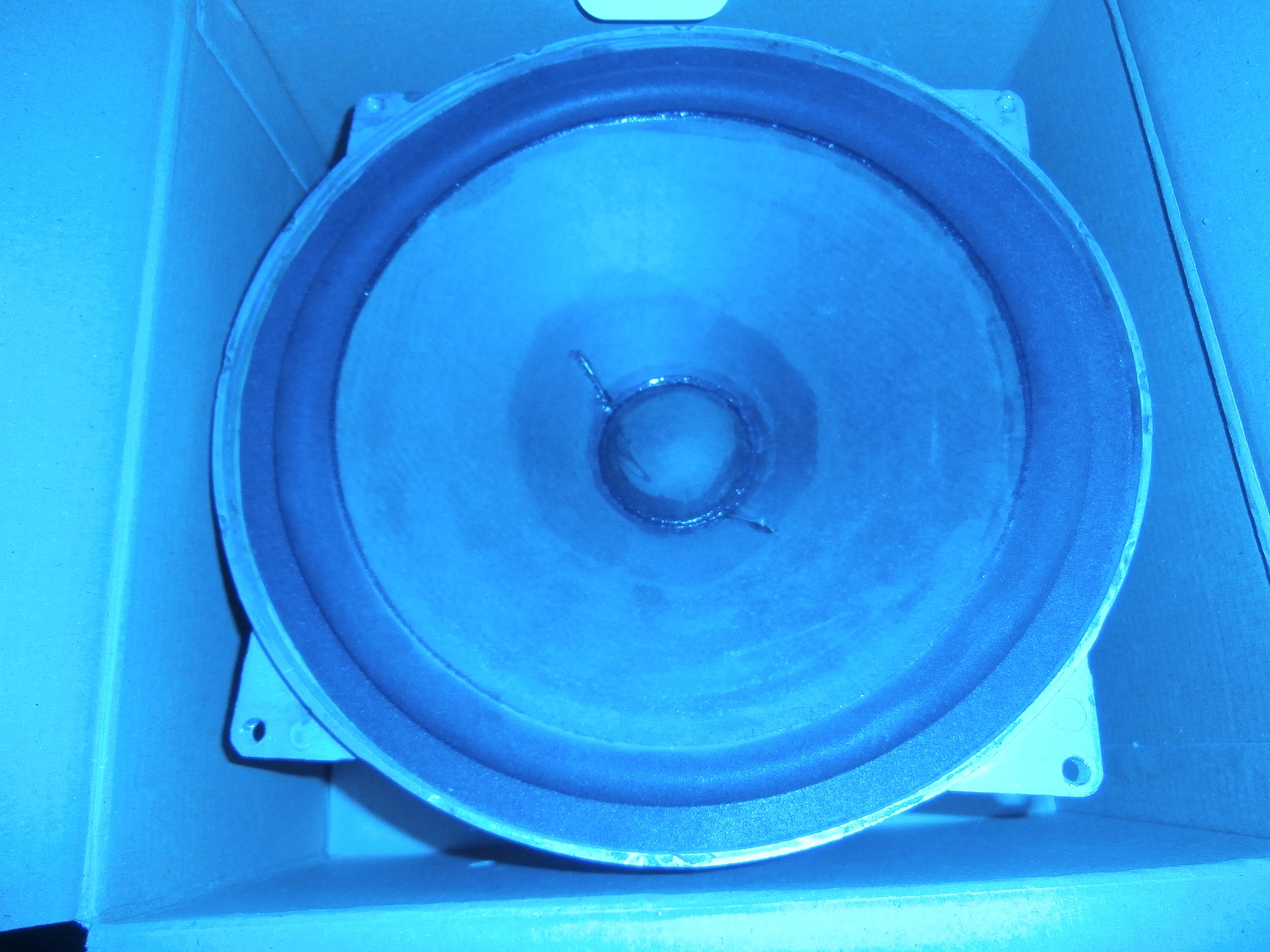

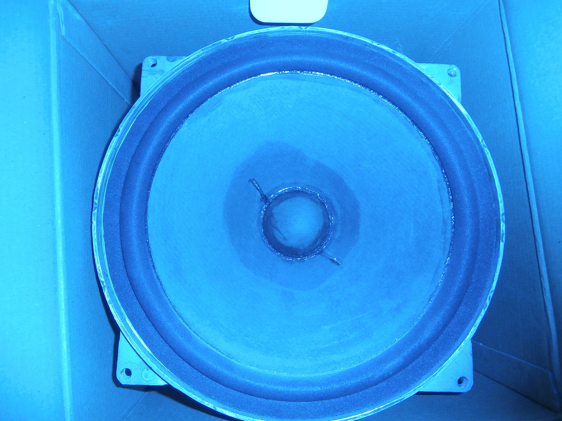

Az Orion LB-1031-s mélyközepéhez milyen magast javasolnátok 2 utas bassreflex kialakításban?
HS282-t alakítanák át.
(#) gyuszo válasza latyakosa hozzászólására (») Jan 3, 2020 /
Semmilyent. Az a bolgár mélyközép az eredeti 3 utas rendszerben szólt a legjobban, mint a HS280 és a HS282. A későbbi HS288-as bassreflex próbálkozás inkább a divat és a kereslet miatti próbálkozás volt, de sikertelenül.
Az eredeti hangfal átépítésére több kísérlet született, de azzal az eredménnyel, hogy utána kicserélésre kerül a bolgár mély is, de akkor már minek ?
Esetleg egy jobb 8-10 eFt körüli kapható magassal, aminek 3kHz -nél kezdődik az átvitele és egy ehhez méretezett váltóval.

(#) latyakosa válasza gyuszo hozzászólására (») Jan 3, 2020 /
Monacor DT-99 alkalmas lehet?
(#) mek-elek válasza latyakosa hozzászólására (») Jan 3, 2020 /
Én annak idején DT254-eket vettem. Fontos tapasztalat, hogy saruzzátok a csatlakozókat, mert igen lágy a műanyagöntvény,és a pille nem volt rátekerve a túloldalon, és amikor a vezetéktüske megmozdult a forrasztási hőre, elengedett a pille oldali forrasztás. Vehettem elő mesterségeim címerei közül az iparművészit.
(#) gyuszo válasza latyakosa hozzászólására (») Jan 4, 2020 /
Igen, jó lenne, ilyenre gondoltam. Ennek 1,5 kHznél kezdődik az átvitele ez alkalmas 2 utas rendszerhez.

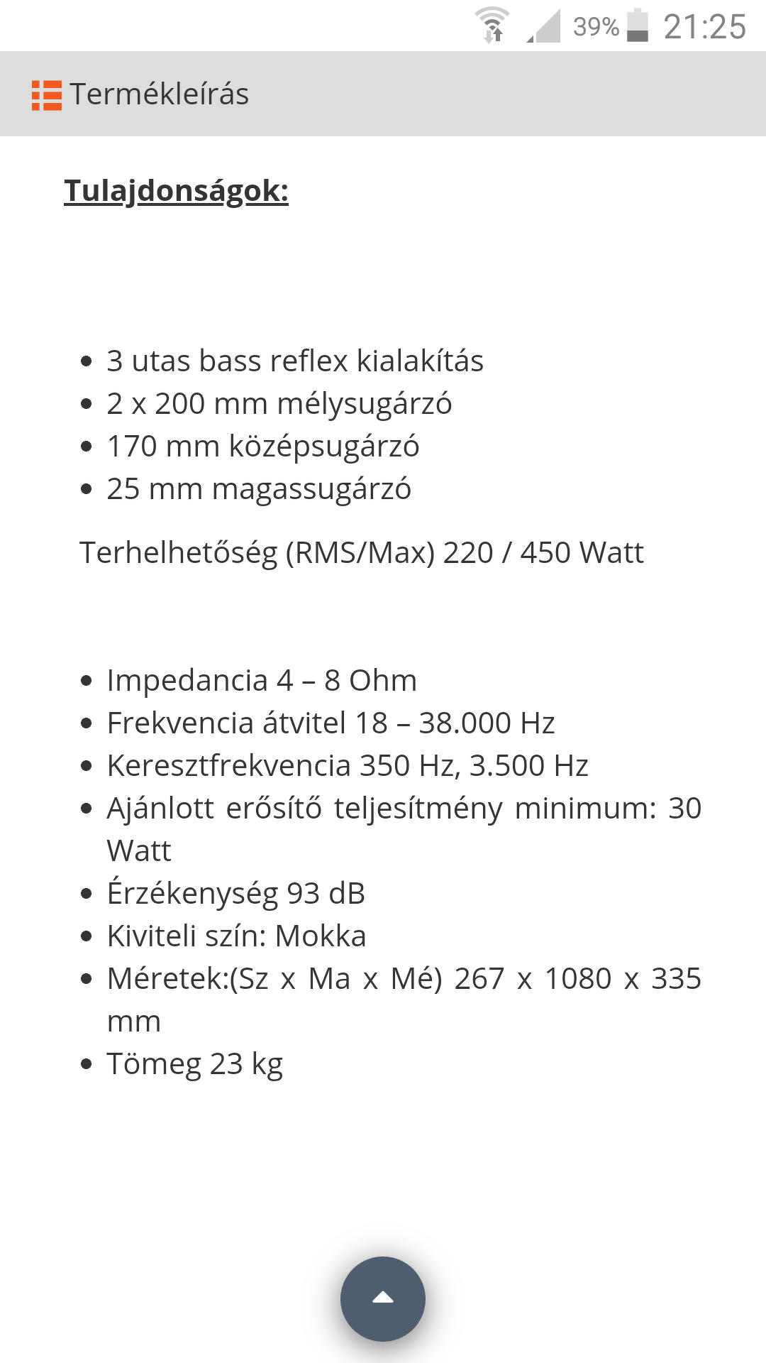

Adott egy Yamaha R-S202D erősitő hozzá Magnat Monitor Supreme 2002 hangfalak.A kérdésem az lenne megfelelo e 2.5-ös hangfalkábel?Mellekelve a specifikácio.

(#) Cinema válasza bogumil13 hozzászólására (») Jan 7, 2020 /
Ha nem hosszabb, akkor 4m-ig elég(oda-vissza az 8m) e-fölötti távolságra jobb választás a 4-es keresztmetszetű vezeték. Van aki szerint ez kevés, vagy éppen sok.
Neked kell döntened és fizetned a kábelért!

(#) Kovidivi válasza mek-elek hozzászólására (») Jan 7, 2020 /
"Nem elhanyagolható azonban az a minimum 30W sem, ami a hangképet illeti. Remélem elnézik Neked a szomszédok a minimum 60W-ot, mert különben a hangfal adatait ne reméld." - ez butaság. Olvasd el még egyszer a képen levő szöveget: Ajánlott erősítő teljesítmény minimum 30W. Nem a hangsugárzóra jutó teljesítmény!
Ilyet se hallottam még, hogy egy hangsugárzót kötelező, muszáj x W-tal hallgatni... "különben a hangfal adatait ne reméld"
