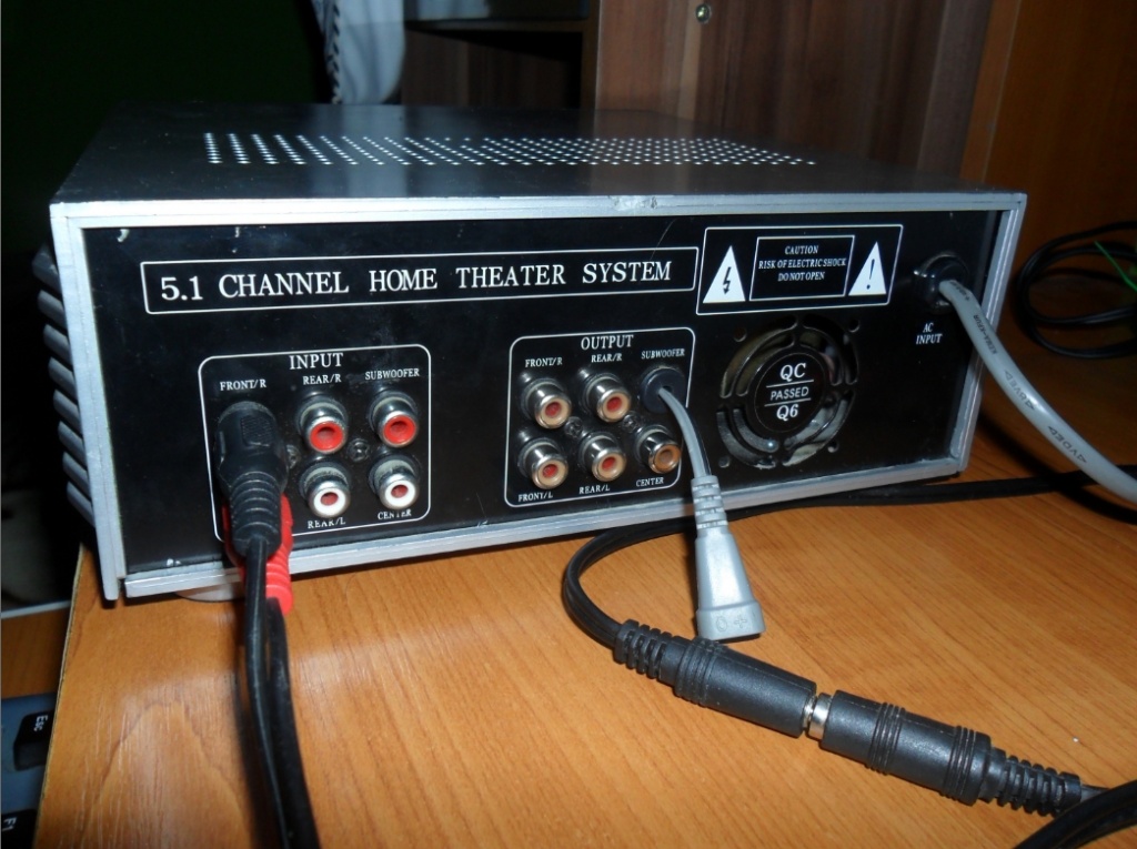

(#) ozzy76 hozzászólása Júl 20, 2012 /
Helló mindenkinek!
Van egy schneider midi 2225-ös hifim és annak a gyári hangszorói valamiért torzítanak ha az equalizeren feltolom a 100 hz-et , akkor csak fél hangerőig bírja mert onnantól már tórzít ha viszont csak az 1khz-et meg a 10khz-et tolom fel akkor simán bírja maxon. Először arra gondoltam hogy hátha csak valahol elvan szakadva a papírszél , de nem az hibátlan , valami ötletetek van?
(#) ozzy76 válasza CéCó hozzászólására (») Júl 20, 2012 /
Csak a mélynyomó torzít? Mert akkor valami a tekercsével van
(#) teddysnow hozzászólása Júl 20, 2012 /

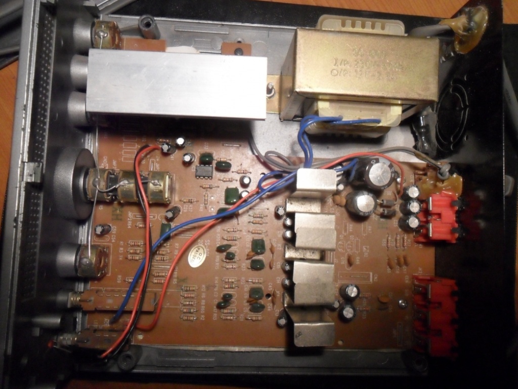

sziasztok. tehát búg a hangszóró ha az erősítő miatt. Eddig tökéletesen működött. Ott rontottam el az egészet, hogy a mély hangszórókábelt és a magas hangszórókábelt összesodortam és bedugtam egy mélynyomóba. És persze az erősítőbe mind a kettő kábelt bedugtam és egy pár pillanatig elértem a kívánt hatást, mély és magas hang is észlelhető volt a mélynyomóból. De a aztán már csak a mély szólt. Amikor vissza csináltam az egészet a hangszóró csak búúúgott. és azóta is csak a mély szól. :/
(#) ODU válasza vissza01 hozzászólására (») Szept 17, 2012 /
Szia, nem akarlak elkeseríteni, de ez a téma hamarosan törölve lesz....
Próbáld ki a hangszórót egy másik csatornán, vagy másik erősítővel. Ha ott is csak búg akkor kilőtted a hangszórót. Ha szól a hangszóró akkor az erősítő ment tönkre. Szerintem a hangszóró lesz a problémás ha a párhuzamosan bekötött hangszórók közül szól a mély.
ui.: A pufferkondik eléggé púposak, nem ártana kicserélni azokat.
A hozzászólás módosítva: Szept 17, 2012
(#) mhatalyak válasza ODU hozzászólására (») Szept 18, 2012 /
Szerintem ő párhuzamosan kötötte a mély ki menetet és valamelyik másik csatornát, aztán azt kötötte csak a mélynyomóra. Itt a végfokkal lesz a gond. Szerintem!
