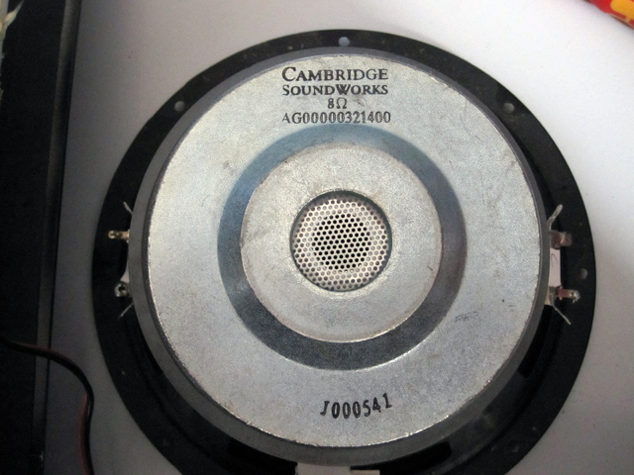

(#) teszti hozzászólása Feb 23, 2015 /
Hogyan lehet megállapítani egy olyan hangszóról, amin semmi infó nincsen, hogy mekkora erősítő köthető rá, amit károsodás nélkül elvisel?
(#) teszti válasza (Felhasználó 13571) hozzászólására (») Feb 23, 2015 /
Nincsen rajta semmilyen felirat.
(#) P_Laszlo válasza teszti hozzászólására (») Feb 23, 2015 /
A lengőcséve méretei meghatározóak elektromos és mechanikai szempontból is. A lengőrendszer is számít, de az már tudományosabb megközelítés.
Holnap megpróbálok csinálni.
