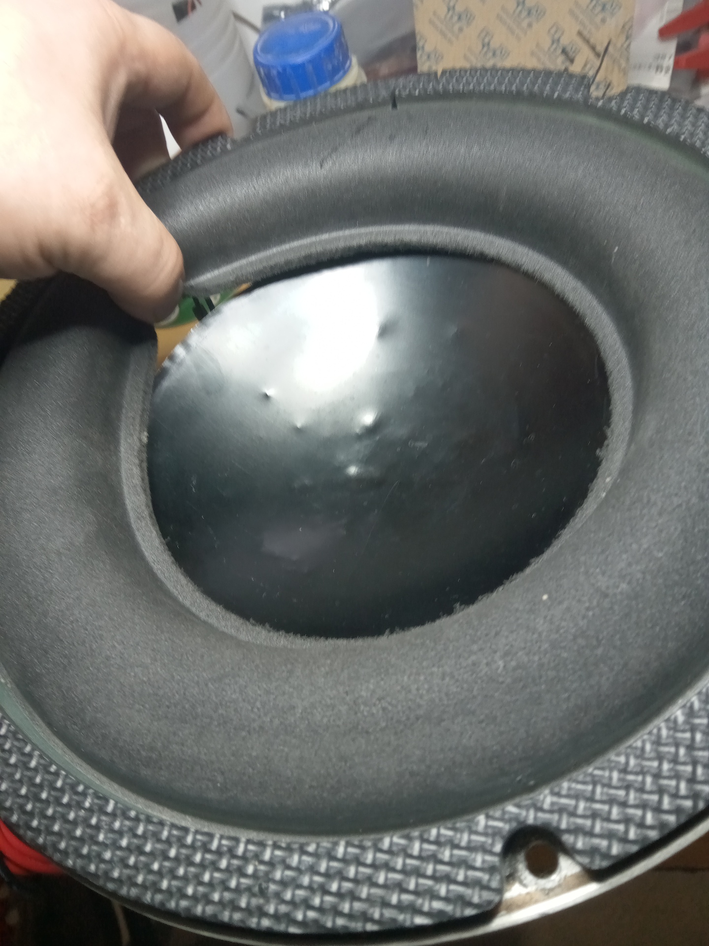

(#) dB_Thunder hozzászólása Ápr 17, 2023 /
Van nekem egy ilyen kis nyomóm! A hibája az hogy elengedte a perem ragasztása, körbe!
Egyrészt milyen ragacs javasolt ehhez, mert ennek a membránja fém, a gyártó állítása szerint titán, a szél pedig jobb minőségű hab.
A másik, hogy hogyan lehet megvalósítani a ragasztást, hogy a központ is megmaradjon??
Ennek nincs porsapija amit le tudnék venni!

(#) Cinema válasza dB_Thunder hozzászólására (») Ápr 17, 2023 /
Elöregedett. Szakember megjavítja, vagy szerviz.
(Érdemes ilyen kis hangszórót javítani, vagy javíttatni?)
(#) dB_Thunder válasza Cinema hozzászólására (») Ápr 17, 2023 /
„Szakember megjavítja, vagy szerviz.”
Engem a hogyan érdekelne, nem a ki...
„Érdemes ilyen kis hangszórót javítani, vagy javíttatni?)”
Nem tudom! A maga 400/700 wattjával kicsi? Ez egy DLS UR10, 2008-as használt ára volt 200$..
