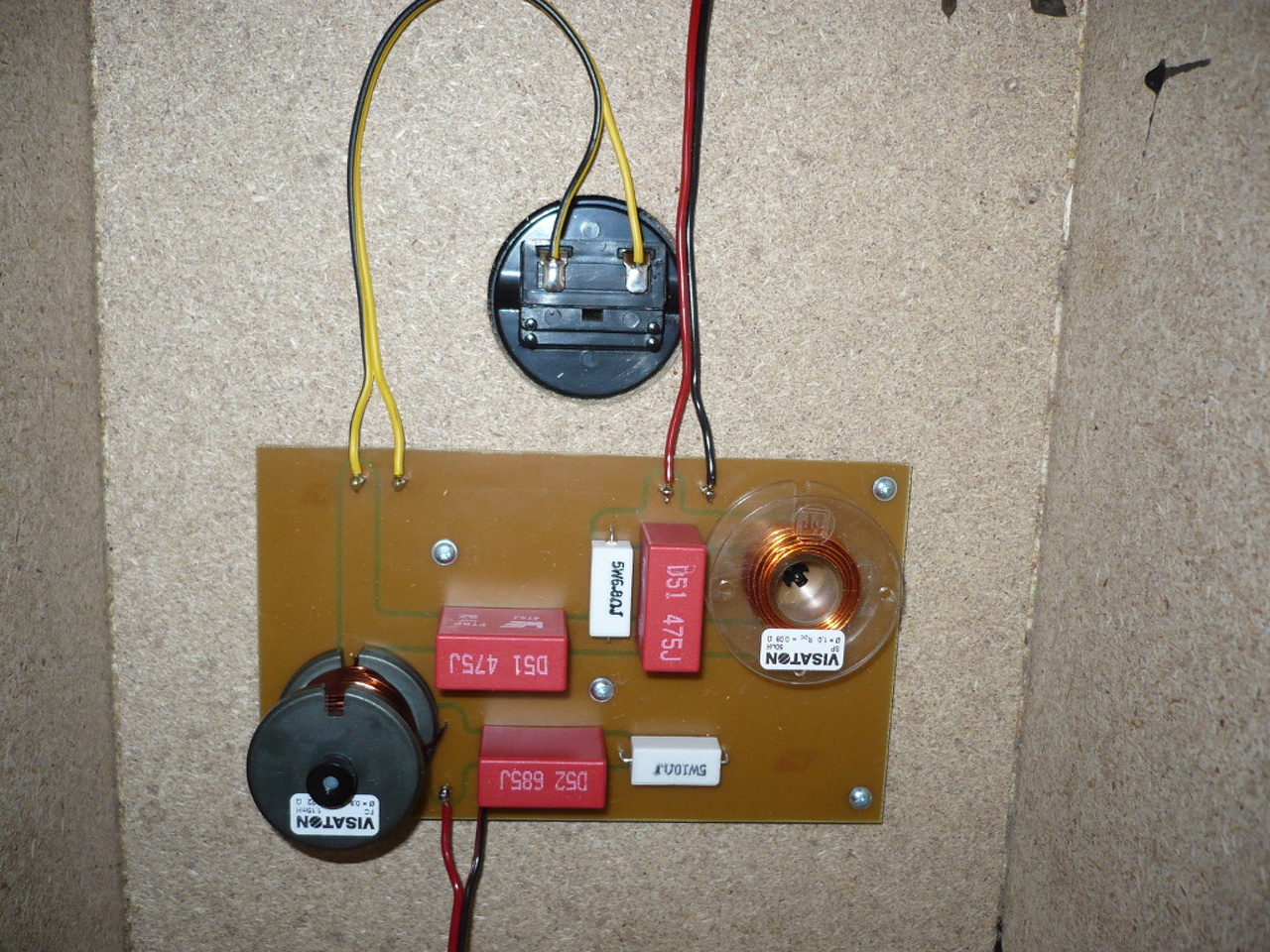

(#) aradi-gyula hozzászólása Ápr 23, 2017 /
Készült kép az utángyártott Preludium B32 hangváltóról. A váltóban MKP kondenzátorokat használtam és olcsó huzal ellenállásokat. Itt mennyire számít, hogy az ellenállásoknak uH nagyságrendű induktivitásuk is van?

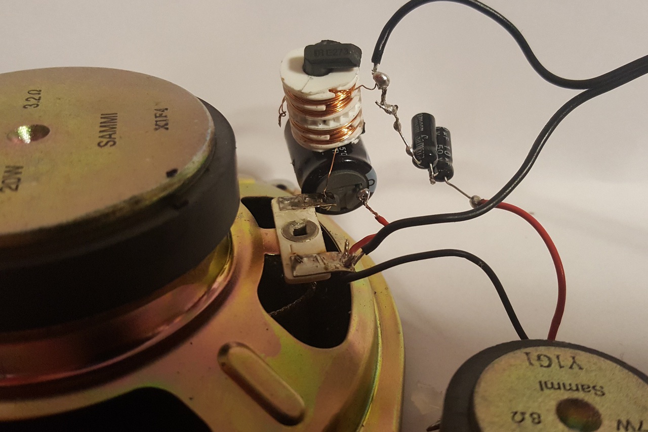

(#) ryanthusar hozzászólása Ápr 26, 2017 /
sziasztok! Bevallom őszintén, nem olvastam végig a topikot, de azt hiszem nem találnék pontos választ. Azt is leszögezném, hogy nem vagyok elektronikai szakember, és nincsennek műszereim.
Egy bluetooth hangdobozról lenne szó. 4 ohm 3W hangszóró volt az eredeti. Szétszedtem, és most 1-1db 20w 3,2 ohm, és 7w 8ohm hangszórókat hajt, a 7w-os már le van választva 2db 10mF-os sorba forrasztott kondival csipogónak.
Szeretnék viszont a 20w-osra némi mélyet erőltetni. Hangerő van bőven, de én megelégednék a felével, ha szép mély hangzást érnék el.
Számítógépen be tudok rá állítani mélyet, amitől erőteljesen, és szépen rezonál, de ha pendrive-ot, vagy microSD-t használok, nincs ilyen lehetőségem
"Ami kéznél van" alapon indultam meg, 47mF kondival, és egy tekercsel (nincs róla adatom, nem tudom bemérni), a magasat le is vágja, de mélyebb nem lesz, és a dinamikájából is veszít.
Nem tudom, hogy ezek alapján tud e valaki egy ilyen kis teljesítményre valamit javasolni. Megpróbálok egy képet csatolni a kókányolásomról. Igazából így sincs már rossz hangja, de nem bánnám, ha picit jobban ütne Előre is köszönök bármilyen segítséget, ha az annyi is, hogy esélyem sincs jobbra
(#) P_Laszlo válasza aradi-gyula hozzászólására (») Ápr 26, 2017 /
Önmagában az az induktivitás nem sokat számít, de ha zavar, több ellenállás párhuzamos kapcsolásával elkerülheted, csökkentheted a hatását.
(#) P_Laszlo válasza ryanthusar hozzászólására (») Ápr 26, 2017 /
A mélytartományt elsősorban a doboz befolyásolja. Másodsorban a hangváltó. Igazából nem tudom, hogy pontosan mit szeretnél, de ha halkítod a magasnak használt hangszórót, és kevésbé meredek, nagyjából elsőrendű szűréssel vágod a mélyet, akkor relítíve emelkedik a mélytartomány hangnyomása.
(#) newDesigner válasza ryanthusar hozzászólására (») Ápr 28, 2017 /
Én csak azt akarom kérdezni, hogy tudod-e azt, hogy mi az induktivítása a tekercsnek? Mert csak hasracsapva, összerakva lehet, hogy kivágsz egy részt a középtartományból, vagy nagy lesz az átfedés és az egy "csúnya" kiemelés lesz az átvitelben. Tehát azt azért érdemes kiszámolni, hogy ugyanott vágjon mindkettő, azaz a -3dB-es hangnyomáscsökkenésnél keresztezzék egymást az átviteli görbék.
A másik pedig az, hogy jó lenne tudni, hogy mi a különböző hangszórók érzékenysége. Mert, ha nem sok a kettő közt a diferencia, akkor a magassal párhuzamosam kellene bekötni egy 8 ohmos kerámia (pl. 10 W 8R) ellenálást. Ezzel az erősítő 4 ohmosnak "látja" és kétszerakkora teljesítményt tud leadni a magasra, ami +3dB hangnyomás növekedést jelent, ha halk a magas. Ha üvölt a magas, akkor azzal sorba kötni valamit, pl. 8, aztán + 16, stb. ohmosakat addig, amíg ki nem egyenlítődik a szint.
Habár igazság szerint nem a magasat kellene túlterhelni, hanem a mélyet alúl, max 7W-ig. Főleg, ha ezek az adatok PMPO-k, mert akkor folyamatos terhelésnél lehet, hogy csak 5 és 1,7W rms a képességük.
