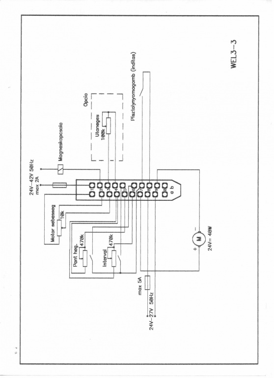

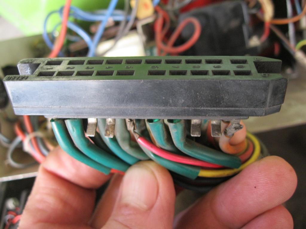

Szeretném tudni a képen látható CO vezérlőpanel csatlakozó stekkerének bekötési rajzát. A huzalelőtoló motor és munkakábeli mikro-kapcsoló szegmensei érdekelnek legfőképp. A régin külön volt a nyákon. Két szabad pár van, erre azonban nem találtam egyértelmű rajzot. A WEL4-3 szerintem nem stimmel erre a WEL3-3b panelra.
(#) mpisti válasza doca hozzászólására (») Dec 4, 2012 / 1
Azt hiszem, ezt keresed.
(#) Phile80 válasza mpisti hozzászólására (») Dec 4, 2012 /
Ez nem a megfelelő bekötés. Holnap felteszem a megfelelőt.
(#) Phile80 válasza Phile80 hozzászólására (») Dec 4, 2012 /
ja de kicsit figylemetlen voltam. Megzavart a 4. potméter.
(#) doca válasza Phile80 hozzászólására (») Dec 4, 2012 /
Na akkor majd jól átnézem, hogy nincs e ütközés. Ránézésre ott van ! Köszönöm..
Ne aggódj, jó a rajz. Elég sokszor használtam már,hogy biztos legyek benne.
(#) doca válasza mpisti hozzászólására (») Dec 5, 2012 /
Rendben. Délelőtt kiderül Majd jelzem...
Feladom. Valami nagyon el lehet kötve. A pisztoly kapcsoló vezetékét sem kötöttem rá és amint áram alá helyezem, azonnal behúz a főáramú mágneskapcsoló.
A panelen 24-42V közötti a triacnak megadott kapcsolási munkafesz. Gondolom az nem lehet gond hogy 220V -os behúzótekercsem, hiszen ez a BT137-600 voltig jó. Minden vezetéket végig követtem, stimmel. Megpróbálom az időzítő potikat leválasztva lebutítani,. több ötletem nincs. Vagy az új panel eleve hibás lenne?
(#) mpisti válasza doca hozzászólására (») Dec 5, 2012 /
Nem jellemző,hogy hibás lenne a panel inkább olyan hiba lehet,hogy a gépben valami nincs rendjén. Ha az eredeti kártya is WEL3.3a volt, és azzal működött korábban, akkor az új kártyával is működnie kellene. Magyar gyártmányú gépeknél jellemzően 24 vagy 42V AC mágneskapcsolót szoktak használni. Ha viszont te 230V AC mágneskapcsolót használsz, akkor az a hiba állhat fenn,hogy a triac-kal párhuzamos kondenzátoron akkora meddőáram folyik,hogy a 230V AC mágneskapcsolót simán meghúzza. Különösen igaz ez a mai modern 10mA tartóáramú típusokra. Próbáld meg, a triac MT1-MT2 lábai közt található kondit forraszd ki, és úgy próbáld ki a kapcsolást. Ha így működik, akkor az eredeti kondit cseréld egy 1nF 1000V-os típusra.
(#) doca válasza mpisti hozzászólására (») Dec 5, 2012 1 /
Az eredeti panel nem ilyen, az egy őskövület már, sőt mi több, többször volt javítva. A nyák fólia totál kész, szóval az kuka. Most elindultam a törpefeszültségű mágneskapcsoló irányába, számomra az egyszerűbb. A félvezetős stb. dolgokban én nem vagyok otthon. Remélem megoldódik a probléma, mert nagyon kellene a gép. Köszönöm hogy időt szánsz rám!
