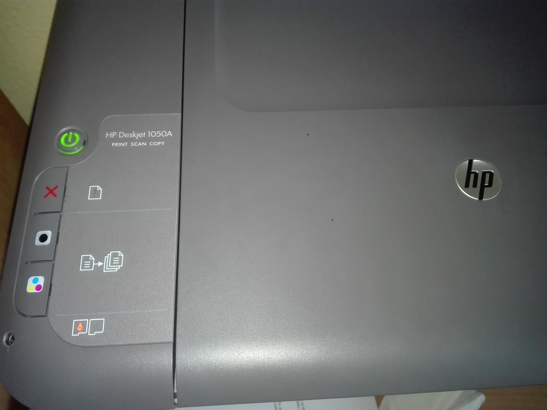

(#) tönöpö hozzászólása Okt 22, 2019 /
Sziasztok! Egyedinek tűnik a problémám, sajnos magam nem tudtam megoldani. Van egy HP1050A Deskjet tintás nyomtatóm. 2-3 éve van meg, eddig gond nélkül. 2 hónapja az a hiba jelentkezett, hogy a nyomtatás elkezdése után behúzza a papírt, megáll, majd kiírja a monitorra, hogy a patrontartó elakadt. ha ezt leokézom, akkor kitolja a behúzott papírlapot, majd behúz egy másikat, és arra már hibátlanul nyomtat. Sőt, ha több oldalból áll a PDF, akkor mindet kinyomtatja, tehát nem áll le, csak a nyomtatás első oldalánál jelez elakadást. Persze semmilyen papír nem szakadt bele, nincs a patron útjában semmi hiba. Ugyan ez van a lapolvasóról történő másoláskor, PC nélkül. Megynyomom a fekete másolás gombot, behúz egy lapot, megáll, majd villog a patronjelző szinkronban a hálózati bekapcs lámpával. Ha most megnyomom újra a fekete másolás gombot, akkor kitolja a behúzott 1. lapot, újat húz be, és arra már gyönyörűen másol. Leszedtem a tetejét, és látom, hogy a nyomtatás elindításakor az alapból baloldalon lévő fejegységet teljesen jobbra tolja, majd behúzza a papírt. De azt is észre vettem, hogy nem teljesen megy ütközésig a fej, kézzel még 5mm-t tudtam rajta tolni. Ekkor egy újabb nyomtatáskor a balról jobbra vágódó patronokat, hogy ne álljon meg a vége előtt 5mm-el, kézzel gyorsan elkapva fejet rásegítettem. És láss csodát, a papír behúzása után nem jelent meg az elakadt üzenet, hanem gyönyörűen elvégezte a nyomtatást. Tehát a hiba megvan, de a patronokat szállító kocsi nem szorul, kézzel akadás nélkül, könnyen lehet ütközésig nyomni kikapcsolt állapotában. de nyomtatáskor nem viszi a kocsit ütközésig a léptető motor. 2 hónapja még jó volt, tehát történt valami. de mi?

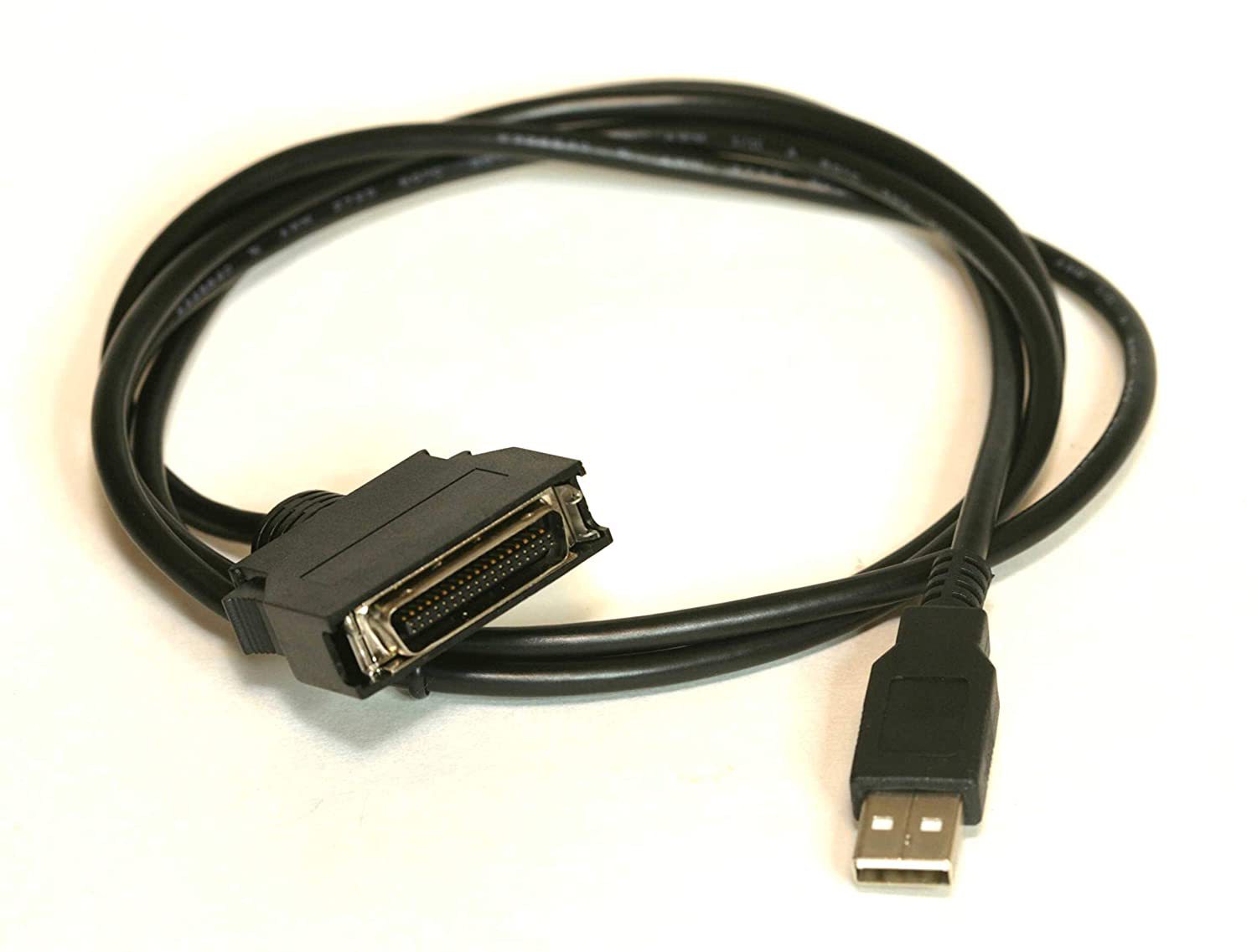

(#) Lajos7404 hozzászólása Aug 26, 2022 /
Keresek HP Laserjet 1100 nyomtatóhoz egy USB-s adatkábelt.
usb to mini centronics cable.
Használt is jó lenne.
(#) KBal76 válasza Lajos7404 hozzászólására (») Aug 26, 2022 /
Leggyorsabban, és talán költségben is legjobban egy sima USB-LPT adapterrel járnál, amire rádugod a gyári HP kábelt. Picivel hosszabb lesz, de az még egyszer jól is jöhet.
(#) Lajos7404 válasza janigel hozzászólására (») Aug 26, 2022 /
Drivert le lehet tölteni hozzá a Driver Booster nevű programmal.
A telepítésénél vigyázni kell, mert még telepíteni akarja az Operát, és még valami kiegészítőt is, amik nem kellenek.
Kezelő programom van hozzá, Vuescan a neve, ami teljes verziós.
Ha kell írjál, elküldöm e-mail-ben.
(#) Lajos7404 válasza KBal76 hozzászólására (») Aug 26, 2022 /
Az a baj, hogy itt a nyomtató csatlakozóaljzata kisebb, és nem tűs, hanem csúszóérintkezős.
Ez nem a szokványos fajta.
A gépbe dugandó az mind ugyanaz a DB25 csatlakozó. A másik oldala speciális (nekem is van ilyen nyomtatóm). A PC oldalit dugod USB-LPT adapterbe. Simán menni fog LPT mentes gépen, W10 alatt is.
Most az jutott eszembe, amit nem írtál ugyan le, hogy lehet neked nincs is semmilyen kábeled, azaz egyáltalán nem tudod semmihez csatlakoztatni a nyomtatót.
Igen, nincs nekem semmim De végül is könnyebben kapok mini centronics - lpt átalakítót,
és arra dugom az lpt - usb átalakítót. Köszönöm az ötletet!
