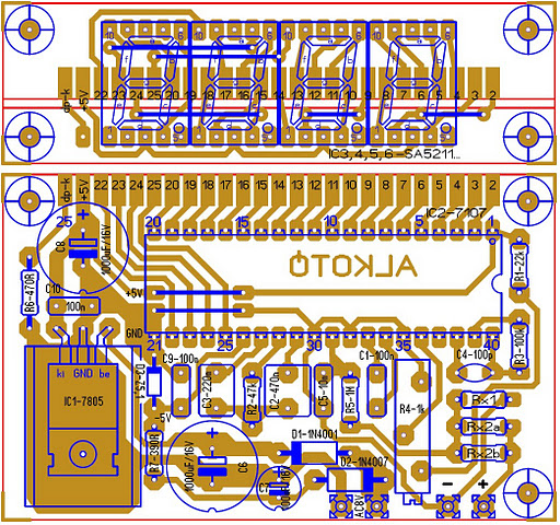

Csinaltam egy feszultseg szabalyozhatos tapot 2n3055-el es meg szerentem csinalni ezt a feszultseg merot.Meg van minden alkatreszem hozza csak abban akadtam el hogy latom hogy vannak azok az ellenasok:Rx1,Rx2a,Rx2b.Na ezeket az ertekeket nemtudom hogy milyen tegyek.Valaki tudna segiteni?
A tapom o-30-40voltig szabalyozna.Koszonom szepen!
Udv.
(#) Alkotó válasza csabacsaba hozzászólására (») Dec 10, 2011 /
A rajzon lévő táblázat utolsó előtti sora 200V-os méréshatárra oszt. Ezt javaslom 40V méréséhez.

(#) csabacsaba válasza Alkotó hozzászólására (») Dec 10, 2011 /
Szoval akkor az Rx1=100ohm,Rx2a=100k s az rx2b hez nem kell tegyek semmit.?
(#) roland0327 válasza csabacsaba hozzászólására (») Dec 10, 2011 /
Pontosan.
(#) csabacsaba hozzászólása Dec 12, 2011 /
Megint en vagyok,megcsinaltam a voltmerot es nekem jelenleg nem megy.
Mikor fesz ala teszem akkor csak egy egyes latszik a szegmenteseken.
Ujj alkatreszekbol vannak,esetleg vmi otlet h mit szurtam el?
(#) proli007 válasza csabacsaba hozzászólására (») Dec 12, 2011 /
Kissé fogalom zavarban vagy. Egy szám a kijelzőn, az egy digit. Egy digit, pedig 7db szegmensből (pálcikából) rajzolódik ki.
De nem mindegy, hogy minden digiten egy 1-es látszik, vagy csak az első digiten. Mert ha az utóbbi, akkor túlterhelés van, vagy is túl magas a bemeneti feszültség. Nagyobb, vagy egyenlő, mint 200mV.
üdv! proli007
Igen,egy kicsit rosszul fogalmaztam.
Csak ez az egy vilagot meg egy - elotte.
De ha a nyakra teszem az ujjama akkor jonnek elle mas mas szamok.
Akkor vagy túl nagy a bemenő feszültség, vagy szakadt a bemenet. Vagy is nincs lezáró ellenállás a bemeneti lábak között.

(#) csabacsaba válasza proli007 hozzászólására (») Dec 12, 2011 /
Nah,megoldodott a problema egy zarlat volt,de meg van egy gondom...Pl ha 9V-akarok merni azt irja 90.Nem teszik ki a pontot.
Azt nem is teszi ki automatikusan. Az hogy mit mutat, az a bementi osztó osztási arányától függ. A tizedespont meg attól, hogy hova teszed ki. Általában vagy egy átkötést kell zárni, vagy egy ellenállást betenni a tizedespont és a GND közé.
üdv! proli007
PfuuNagyon halas vagyok!Koszonom a segitseget.
Esetleg ha betudod rajzolni hogy hava kell tegyek atkotest nagyon megkoszonnem.A voltmerot 0-maximum 50V szeretnem hasznalni!
Ha 9V-ra, 90-et mutatott, az jó. Mert a kijelző, maxmum 1999-et tud mutatni. Vagy is 200V-ig mér, és a kijelzés maximuma így 199,9V. Tehát jobbról a második digitnél kell a tizedespontot kigyújtani. Ha a cikket megnézed, a kapcsolási rajzon pont ott van az átkötés berajzolva. (A többi szaggatott vonal). Az R6 ellenállás megy a GND-re, az R6 másik vége, pedig a tizedespontra. Ezt az átkötést keresd jobbról a második kijelző körül.. (Megmondani nem tudom hol van az átkötés, mert én még ilyen kijelzőt még csak nem is láttam..)
üdv! proli007
