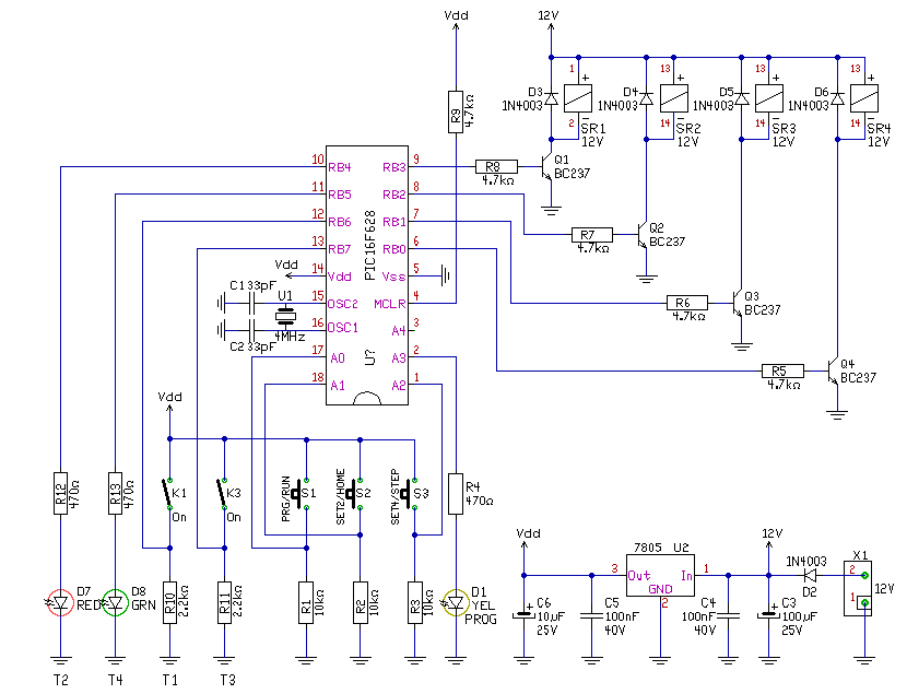

Közben elkészült egy PIC*es verzió is. Működik, de elég lenne benne egy 16F628 vagy 16F84A is csak éppen 16F876 van. Az meg pazarlás..
üdv! proli007
(#) Bártfai Ferenc válasza proli007 hozzászólására (») Jún 30, 2010 /
Értem. Ha szépen kérlek meg osztod velem? Akkor leporoltatom egyik ismerősömmel az eprom égetőjét.
(#) proli007 válasza Bártfai Ferenc hozzászólására (») Jún 30, 2010 /
Próbáljuk meg. (Mert csak lefordítottam 16F628-ra)
- A program, négy relét vezérel, mert négy ütem van.
- Bekapcsoláskor, az SR1 húz meg. Ez az első vezérlő ütem.
Ha ez után, ha zár K1 kapcsoló, átlép a kettes ütemre.
- Kettes ütem esetén, SR2 húz, és elindul a T2 számláló. A számláló működését, a D7 Led villogása jelzi.
Ha a beállított idő letelt, átlép a hármas ütemre.
- Hármas ütem esetén, SR3 húz, és vár a K3 zárására. Ha ez megtörtént, akkor átlép a negyedik ütemre.
- Négyes ütem esetén, SR4 húz, és elindul a T4 számláló. A számláló működését, a D8 Led villogássa jelzi.
Ha a beállított idő letelt, vége a vezérlőprogramnak. Ezt a D7-D8 Led együttes világításával jelzi.
A T2 és T4 számlálók időzítési ideje 1 perctől 255 percig programozható. A számlálók programozása, a következő képen történik:
- Három másodpernél tovább nyomva tartjuk, az S1 nyomógombot. Ekkor jelez a D1 (sárga) Led és mutatja, hogy a számlálók programozhatóak.
- S2-vel a kettes ütem időzítője, míg S3-al négyes ütem időzítője programozható. Ha a S2/S3 nyomógombot nyomva tartjuk, akkor a sárga Led villog. Minden felvillanás, 1-1 perc késleltetési idő növelését jelenti. (Tehát le kell számlálni a villogási számot.) Ha elengedjük a nyomógombot, a késleletető számláló, programozva van. Ha újra megnyomjuk, S2 vagy S3 gombot, akkor a megfelelő időzítő programozása ismét nulláról indul el. Így a két nyomógombbal, beállítható a két késleltetési idő.
- A késleltetés beállítása után az S1 nyomógombot ismét 3 másodpercen túl nyomva tartjuk, akkor elindul a vezérlőprogram, az első ütemmel. Sárga Led kialszik.
A PIC beégetése után, első bekapcsoláskor, a sárga Led jelez, hiszen az időzítők még nincsenek beállítva.
A kezdőbeállítás és minden újraállítás után, a beállított idő, az EEPROM-ba íródik, így a következő tápfeszültség bekapcsoláskor, már ez lesz az induló késleltetési érték. Ekkor, bekapcsoláskor már egyből a (RUN) léptetési program indul el.
Az S2 és S3 nyomógombok szerepe kettős. Míg (PRG) programozás alatt, a késleltető késleltetési idejének beállítására szolgálnak, addig a (RUN) vezérlő program futása alatt, S2 nyomógombbal a vezérlőprogram elejére ugorhatunk (HOME), valamint S3 nyomógombbal, átugorhatunk a következő vezérlőprogramra (STEP)..
Vezérlő program lefutása után, mér a STEP gombbal, nem lehet tovább léptetni. A program újraindítása, a HOME gombbal, vagy az áramkör ki-be kapcsolásával lehetséges.
A relék meghúzása között, 4sec szünet van, kivétel, ha STEP gombbal léptetünk.
üdv! proli007

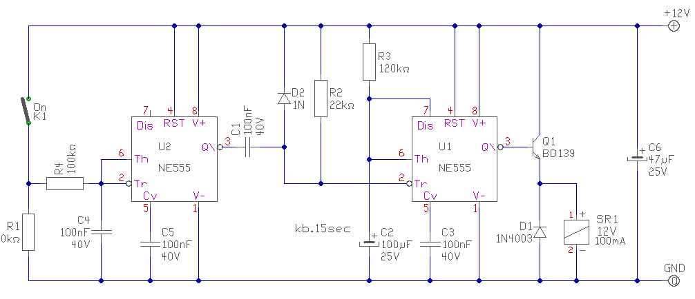

"integrátort követő komparátor fokozat" pontosan ennek hogyan is kel kinézni? és mi ez?
(#) proli007 válasza jenebala hozzászólására (») Júl 5, 2010 /
Mielőtt kérdezel, akár rá is kereshettél volna a szavakra a keresőben... De megrajzoltam számodra.
- Az integrátort, az R4-C4 alkatrész testesíti meg. A komparátort az U2 IC.
- Ha a kapcsolót bekapcsolod, akkor R4-en keresztül, a C4 kondi (kb. 10msec alatt) feltöltődik. Ha a kapcsolót kikapcsolod, akkor a C4 kondi, R4 és R1-en keresztül kisül. Tehát itt a kondiban egy "lassú" változást okoz, a kapcsoló kapcsolgatása. Így hiába kontakthibázik a kapcsoló, a kondiban mindig a feszültség átlagértéke található.
- Ez a lassú változás, viszont nem vezérelhetné az U1 monostabil multit, mert annak gyors jelváltozásra van szüksége, a C1-R2 differenciáló tag miatt. Így közbe van iktatva az U2 áramkör.
- Ha a kondi feszültsége eléri a Th küszöbértékét (tápfesz kétharmada), akkor az U2- 3-as kimenet lebillen alacsony szintre, és a jel lefutó éle, indítja az U1 multit.
- Ha a kapcsolót kikapcsoljuk, és a C4 kondi feszültsége Tr küszöbértéke alá csökken, akkor a 3-as kimenet, ismét magas szintre billen. (Ez viszont nem tesz semmit, mert csak a lefutó él billenti be a multit. D2 dióda, csak gyorsítja C1 kondi kisütését.)
- Tehát a U2-3-as kimenet átváltása, mindig határozott, mert csak akkor billen, ha a C4 feszültsége átlépte a kétharmad, vagy egyharmad tápfeszültség határt. Így hiába "vándorol" a feszültség C4 kondiban, nem lesznek határozatlan átbillenések.
- A C4 feszültségének két billenési pontja közötti távolságot (feszültséget) nevezzük hiszterézisnek. Jelenleg az U2 hiszterézises komparátornak alkalmazzuk.
- A kapcsolót azért kellett áthelyezni, mert az NE555 eben az üzemmódban invertál. (Ha bemenete magas szintű, a kimenet alacsony, és fordítva.) Mivel Te azt szeretnéd, hogy a kapcsoló bekapcsolásakor induljon a késleltetés, a kapcsolónak bekapcsolt állapotban nem alacsony, hanem magas szintű jelet kell szolgáltatnia.. (Mert a multi, alacsony szintre billen.)
- Használhattunk volna komparátornak, bármely más Smitt Trigger (ST) bemenetű CMOS IC-t is. pld. CD4093, vagy CD40106..
üdv! proli007

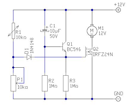

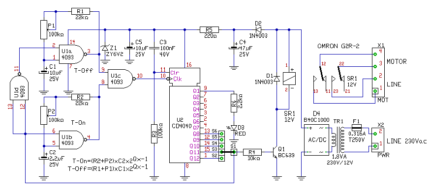

sziasztok, nekem olyan kapcsolásra lenne szükségem ami egy 40wattos 230v motort kapcsol, 5 percet kéne mennie majd 20 percet állni. Ennek kéne a végtelenségig ismétlődnie. nagyon sos lenne. előre is köszönöm

(#) proli007 válasza freeCOM hozzászólására (») Júl 31, 2010 /
Bár egy PIC/AVR-el sokkal egyszerűbb időzítő feladatokat megoldani, de rajzoltam neked egyet. Az időzítést széles tartományban be lehet állítani, a bináris osztó változtatásával (átkötés áthelyezésével) és a kondi értékek helyes megválasztásával.
Ez a tápfeszültség bekapcsolásakor,a szünetidővel kezd. Ha ez gond, akkor használhatod a záró érintkező helyett a bontókat is.
Ha csak fix időre van szükséged, akkor természetesen a potik elhagyhatók, és helyette ellenállás alkalmazható.
