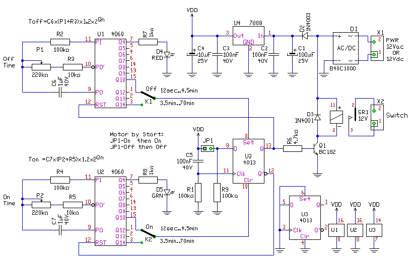

Nekem egy olyan időzitöre lenne szükségem amit 10 és 60 perc között lehet állitani egy potival és egy fetet kapcsol. Találtam itt a forumba proli007 álltal készitett kapcsolást. De nekem nem kellene a szünetet időziteni. Nem tudom hogy megoldható e egy kapcsolos bekapcsolással vagy nyomogomb kel.
Elöre is köszönöm a segitséget
(#) dudzsi válasza dudzsi hozzászólására (») Okt 29, 2010 /
Közbe probálgattam proteusba ezt a kapcsolást. Ha én csak az on részt épiem meg és a 4013-ast akkor ez müködik igaz? Mert proteusba megy. Az U3-nak a 8-as lábát a vdd-re kötöttem. Jó az elgondolásom?
(#) proli007 válasza dudzsi hozzászólására (») Okt 31, 2010 /
Hello4
Először azt dönts el, hogy ki vagy bekapcsolás (meghúzás/ejtés) késleltetőt szertnél-e építeni, és hogy a késleltetést mi indítja el. (konattu s- jel fel, vagy lefutó éle - tápfeszültség megjelenése..) Mert ez pont egy ciklikus időzítő, neked meg úgy rémlik egy monostabil valami kellene. 1:6 arányú időzítést, már a potival is át lehet fogni.. A kontaktus lehet nyomógomb, de kapcsoló is.

Lenne egy kérdésem. Összeraktam egy 4060-as al egy időzitést. A kondi 4,7µF nem polarizált a 10-es lábon 25k ellenállás és egy 100k poti van a 11-es lábon meg egy 100k ellenállás van. Ha kiszámolom a leg kissebb idöt a Q7-es lábhoz nézve "0,025*4,7*1,2*128=18,048" De a valoságba 11másodperc. Ennyire pontatlan? Bár tudom hogy ez nem egy doxa óra. Lehet valahogy pontosabban számolni? Vagy csak kisérletezgetni.
Elöre is köszi a választ

(#) proli007 válasza dudzsi hozzászólására (») Nov 4, 2010 /
A 4060-ban található oszcillátor, nem egy precíziós időzítő, hanem csak egy CMOS áramkör. Ennek küszöbfeszültségei elég esetlegesek lehetnek..
- Az alapidőt, az R*C időállandója adja, de azért nem egy végtelen RC tartományba. Célszerű lenne, kisebb kondit alkalmazni, és nagyobb ellenállást. (nem beszélve a Q7 kimenetről, de ha csa tesztként nézted, akkor nem szóltam.)
- A "nem polarizált" kondi remélem egy unipoláris kondit jelent, hanem egy jó minőségű fólia kondi. De ennek mérete, már elég értelmetlen, hiszen ha kisebb kondit és még egy számlálót használsz, ugyan ott vagy. Minden esetre, a kondinak is van tolarenciája.
- Az időzítés kiszámításához egy konstans szorzó is hozzájárul (komparátor küszöbfeszültsége miatt). Ez tápfeszültség függő is. De méréseim szerint ez a konstans (k):
5V=1,14 / 6V=1,1 / 9V=1,05 / 12V=1 / 15V=0.99
D ezt több gyártmányú IC-nél nem mértem.
- Ha pontosabb időt akarsz, akkor használhatsz NE555-öt időalapnak.
- Ha R*C*k*2^Qx képletet használod, akkor az impulzus időt kapod, ha két felvillanás közötti időt nézed, az a periódus idő. Mivel egy bináris számláló kimenete szimmetrikus négyszög, az eredmény, a számított idő kétszerese lesz.
üdv! proli007

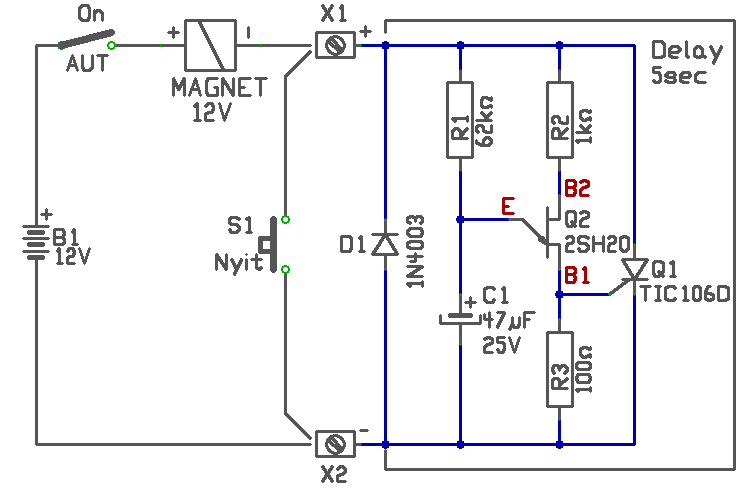

(#) olahmatee hozzászólása Nov 5, 2010 /
Jól látjátok, hogy az ajtó akkor van zárva, ha feszültség alatt van. Az ajtó vésznyitóval párhuzamosan kötve egy csengőkapcsolót meg tudnám oldani, hogy bentről ki tudjanak jönni a kedves lakók, mert a belső oldalról lespórolták az olvasót. Az 5 mp pedig azért kellene, mert már így is kinyomták a tokot a falból. Bocsánat, hogy tegnap nem írtam, miután feltettem a kérdést, de hazamentem melóból és nem kerültem újra gép elé.
(#) proli007 válasza olahmatee hozzászólására (») Nov 5, 2010 /
Most kezd érdekes lenni.. Mert akkor nem 5 másodpercig meg kell tartani a feszültséget, hanem 5 másodpercig kell a feszültség bontást, meghosszabbítani..
Ha jól értem akkor: megnyomod a gombot, kiballagsz, majd a mágnes, 5 másodperc múlva újból meghúz a mágnes..
De ha tényleg így van, akkor erre van egy elég egyszerű kapcsolásom..
üdv! proli007
Azt elfelejtettem mondani, hogy a fejemben.. De megrajzoltam.
Kicsit kiegészítettem az ajtó vezérlő Móricka rajzával, hogy a működése érthető legyen.
- Gyakorlatilag, csak ezt a kis áramkört (polaritás helyesen) sorba kell kötni a mágnessel. (tök mindegy, hogy a mágnes plusz vagy mínusz ágába)
- Az áramkörrel párhuzamosan kell kötni, az ajtónyitó gombot.
(Gyakorlatilag egy 4 pólusú sorkapcsot érdemes használni, így a mágnes vezetékét elvágva ide beköthető a két vezeték, mellé meg a nyomógomb..)
- Bekapcsolás után, (vagy ha az ajtót működtető automatika bekapcsol) 5sec elteltével, meghúz a mágnes.
- Ha az ajtó melletti nyomógombot megnyomjuk, akkor az rövidrezárja a tirisztort. Ettől az elejt, és elengedve elkezdődik a késleltetés.
- Ennek letelte után, a zár újra meghúz.
- A késleltetési időt, a C1 és R1 értékével lehet változtatni. Természetesem más UJT és tirisztor is használható..
üdv! proli007
