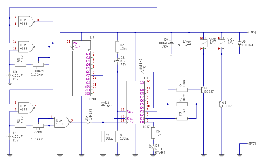

(#) gsc73 hozzászólása Máj 5, 2009 /
Egy időzítő kapcsolást kellene összehoznom, ami kettő relét kapcsolgat a következő logika szerint:
- 1-es relé behúz, majd T1 idő múlva behúz a 2-es relé is, miközben az 1-es behúzva marad.
- A második relé behúzását követően szintén T1 idő múlva elenged mind a kettő relé.
- T2 idő elteltével a folyamat előröl kezdődik. (és tart H24-ben)
T1 idő: potival állítható kb. 1-3 sec között, illetve T2 idő kb. 1-10 PERC között állítható szintén potival. Pontosság egyáltalán nem fontos.
Mikrovezérlő nélküli megoldás kellene. (azzal meg tudnám oldani viszonylag könnyen, de egyéb szempontok miatt most az nem járható út.) A táp lehet 5-12 V között.

(#) proli007 válasza gsc73 hozzászólására (») Máj 6, 2009 /
Összerajzoltam neked valamit. Nem próbáltam ki, de elvileg működhet a dolog. Remélem nem értettem félre a feladatot.
Működése:
- Bekapcsoláskor a C2 kondi törli a 4017-es számlálót. Így a Q0 kimenete magasra kerül, és a START Led jelez. (ezt fel lehet használni indulás előjelzésére, hogy a késleltetés után, ne csak úgy induljon a valami)
- Ilyenkor a Q3 kimenet alacsony szintű. Ezért az U1d-vel felépített ütemadó áll. Az U1c ezt a jelet invertálja, tehát kimenetén a szint magas. Ettől az U2 számláló törlődik, viszont az U1b ütemadó jár.
- U1b kimenetének felfutó élére lép a 4017 egyet. Q1 kimenete magas lesz, tehát a Q1 tranyó R9-en keresztül nyit és az SR1 húz. A következő órajel ütemnél, a 4017 Q2 kimenete lesz magas. R7-en keresztül az SR2 meghúz, de az R8-on keresztül a Q1 is nyitva marad, tehát ez idő alatt SR1 is húzva van. (R8-R9 egy vagy kaput szimulál) Ub1 következő ütemére a 4017 Q3 kimenete lesz magas, így a két relé elejt.
- A Q3 magas szintje, elindítja az U1d ütemadót, és U1c inverter megszünteti a 4040 törlését. Így U1d ütemére a 4040 számlál. Ez a szünetidő.
- Amikor a szünet letelik, akkor U2 Q7 kimenete magas lesz, erre a 4017 átlép a következő ütemre. Tehát a 4017 Q4 kimenete magas szintű lesz. Ez letörli a RESET-en keresztül a 4017-es számlálót és így annak Q0 kimenete magas szintű lesz.
- A folyamat most előlről kezdődik.
A működési (T1) időt a P1 potival, míg a várakozási időt (T2) a P2 potival lehet beállítani. Tekintve, hogy a várakozási idő igen lassú, a tényleges időt Ud1 ütemideje és a számláló frekvencia osztása fogja meghatározni. A D2-D3 dióda "vagykaput" alkot, amin keresztül az ütemjelek bejutnak a 4017 órajel bemenetére.
T1 időt a C1-el, a T2 időt a C3-al és a számlánc kimenetének kiválasztásával lehet változtatni.
üdv! proli007

(#) gsc73 válasza proli007 hozzászólására (») Máj 6, 2009 /
Nagyon-nagyon köszönöm a gyors, és kimerítő választ, (az az igazság, hogy nem számítottam rá.....) és a fáradozásodat is! Első lépésben megértés... majd szimulátor, majd próbanyák, majd készre gyártás lesz. Ha lenne kérdésem, remélem megkereshetlek vele.

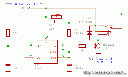

(#) bitorlo hozzászólása Jún 22, 2009 /
Van itt ez az időzítőkapcsolás,mindössze annyi lenne a kérdésem hogy mennyire megbízható időzítés és véletlen/idő előtti kapcsolgatások terén?
Segítséget előre is köszönöm!

(#) mex válasza bitorlo hozzászólására (») Jún 22, 2009 /
Az 5-ös láb és a GND közé kell egy 100nF kerámia, ezenkivül a tápfeszültséget meg kell szűrni,nehogy a relétekercs induktiv tüskéi miatt ötletszerű kapcsolgatások történjenek.

(#) bitorlo válasza mex hozzászólására (») Jún 28, 2009 /
Időközben megépítettem a kapcsolást,de sajnos nem működik.
Azt meg tudná mondani valaki 0-tól hány perces időzítés valósítható meg vele ill a BC212-nek melyik a helyes lábkiosztása

(#) proli007 válasza bitorlo hozzászólására (») Jún 28, 2009 /
Bár már számtalanszor leírtam, de..
Tisztességes "perces" időzítő nem építhető 555-el. Mert szinte minden az RC tag töltési idejétől függ. Tehát nagy kondi, és nagy ellenállás szükséges. Ha 100kohm-ot használunk, és 470µF-os kondit, akkor közel 32sec az időzítés. De már itt is hibázunk, mert a kondi szivárgási árama erősen befolyásolhatja az időt. A töltőáram már így is 50-100uA körüli csak.
A BC bekötésénél, a második példa a jó.

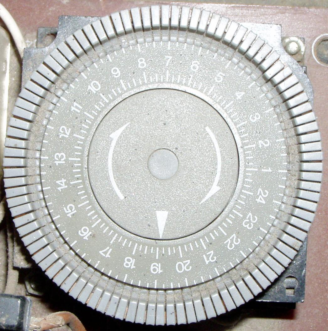

Sokkal egyszerűbb, ha veszel egy mechanikus kapcsoló órát!
Nem kell ehhez még műszer sem. (Gondolom a PNP tranyóval van bajod.)
Rákötöd a relét a tranyóra (plusz dióda). Ha a bázisellenállást a pluszra kötöd, a relé elejt, ha a minuszra, akkor meghúz. Ha ez működik, már jó a tranyó.
(Műszer helyett, meg egy kis áramú Led és egy soros ellenállás is elegendő. Azzal megvizsgálható az NE55 kimenete, de a tranyó működése is.)
Ha az NE működik, akkor lehet a tranyó bázisellenállása nagy. Azt cseréld le, legalább 1kohm-ra.

(#) lapose válasza fogya hozzászólására (») Jún 29, 2009 /
Ha esetleg nem ismernéd: Ez folyamatosan jár körbe-körbe, addig míg ki nem húzod.
A fogak az oldalán 15-perces osztásokban vannak, tehát ennél kisebb időzítés nem állítható be rajta. Ha neked egy óra kell, akkor 4 egymást követő kis fogat kell benyomni rajta. Nagyon egyszerű megbízható, áramszünet után egyszerűen tovább jár..
