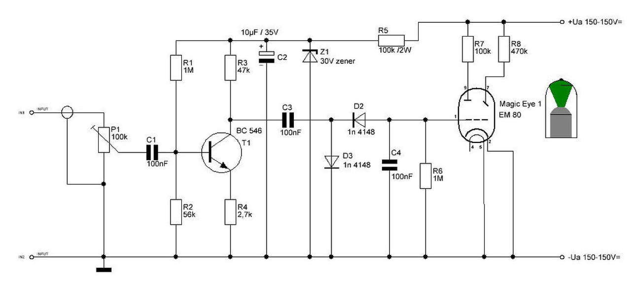

(#) boti2 válasza csibai hozzászólására (») Ápr 28, 2016
Szia csibai! Nekem a varázsszemhez az alábbi kapcsolás már többször bizonyított. em80-nal (ami a képeden látható), EM84-gyel, vagy EM97-tel is kiválóan működik. Tettem fel hozzá NYÁK-ot is. Használt egészséggel! Csak kérdezem, hogy Graetz-ek helyett nem akarsz inkább csöves tápot csinálni, pl. EZ80/81? A hangnak is jót tesz, meg látványnak se utolsó. 8-:

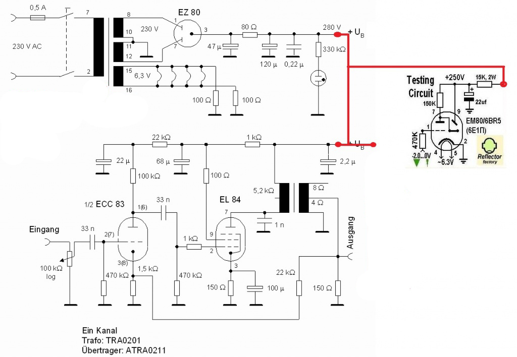

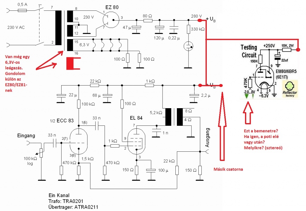

(#) crapgame válasza CIROKL hozzászólására (») Okt 8, 2012
Remek.
Akkor ez így nem jó. Egy másik rajzon meg a végcső anódjára kötik.
Mit gondolsz?
(#) crapgame válasza havranarpi hozzászólására (») Okt 8, 2012
Először is köszönöm a segítséget.
Az egész topikot elolvastam mielőtt írtam volna ide is, végül azért tettem fel a kérdést itt is, mert - biztos felesleges, de - félvezető mentesre szeretném megcsinálni az erősítőt.
Tudom, a kezdő minek válogat, de ez az elgondolás vert bennem gyökeret.
A trafón amit vettem, van 2*6,3 volt. az egyik kör 1,2A-t tud, a másik 3A-t. Gondolom a 3A-esről mehet a fűtése. Az 1,2-es meg kell az EZ81-nek.
Megpróbáltam összedobni valamit. Így jó lesz?

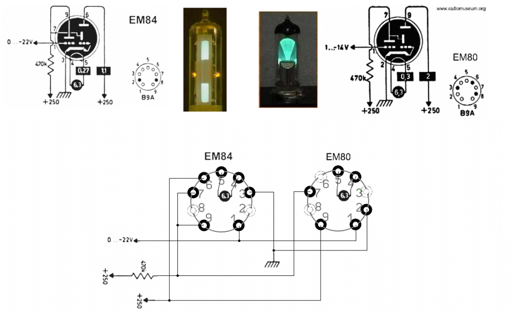

(#) (Felhasználó 20218) válasza (Felhasználó 20218) hozzászólására (») Júl 3, 2012
Ha tudsz szerezni akkor próbáld ki em80-nal is, a kapcsolás jó hozzá, csak a lábkiosztás más. Szerintem szebb, én csak azért építettem az erősítőmbe EM84-et, mert "az volt otthon". em80 video

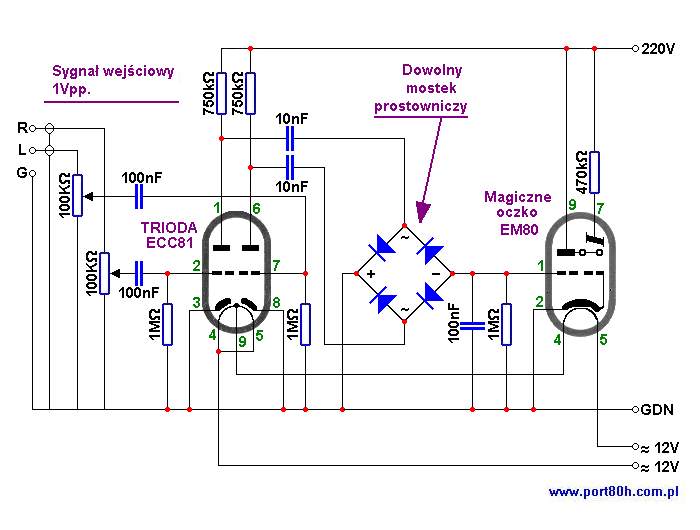

(#) MrBrown válasza Ricsi1992 hozzászólására (») Szept 30, 2008
Valami ilyesmi, ECC81 helyett lehet 82-83, tápfesz lehet akár 250V is, greatz sem muszály. Az EM84 bekötése kicsit más, de bárhonnan lelesheted. Ez a kapcsolás erősít akkorát, hogy a bemenetre akaszthassd.
