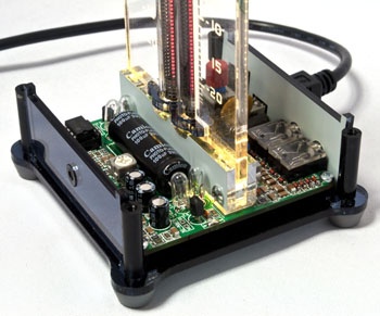

(#) FerencziJ hozzászólása Aug 16, 2019
Tisztelt Hozzáértők!
Némi segítségre lenne szükségem. Építettem egy csöves hangszínt (1 kép), ez rendben is van. Szeretnék a kimenetre akasztani egy em83-as varázsszemet (2 kép), viszont a kimeneti teljesítményem kevés lesz valószínűleg. Ebből eredően kell egy meghajtó fokozat a varázsszem számára (3 kép), ezt egytelepes ellátással fogom üzemeltetni. A kérdésem a következő: Hogyan tudom a hangszín kimenetére kötni a preampot, úgy hogy a csöves hangképét ne befolyásolja, a kimeneti illesztést ne tegyem tönkre vele.
(Mintha azt olvastam volna, talán itt, néhány oldallal korábban, hogy ennek a csöves kapcsolásnak az erősítése 0dB. A varázsszem szükséges bemeneti feszültsége a teljes kivezérléshez kb -3V)
Köszönöm a segítséget.

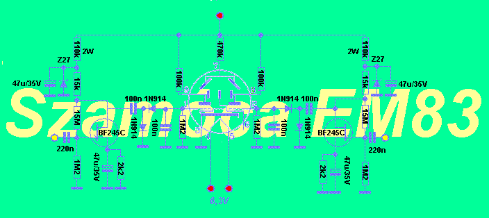

(#) szamóca válasza JZoli hozzászólására (») Ápr 25, 2011
Mértem, és -550mV van rajta. Csak tudnám honnan?
A csúcsegyeirányító dióda előtt már nincs csak -28mV.
(#) szamóca válasza MrBrown hozzászólására (») Dec 22, 2010
Köszi Barna!
Így akkor helyes?
(#) szamóca hozzászólása Dec 22, 2010
Uraim! Kérném nézze már meg a rajzomat egy csőtudor hogy jó-e így, tervezhetem-e hozzá a NYÁK-ot ez alapján? Mi a 6-os láb, ill. hogy, mit kössek rá, ?
