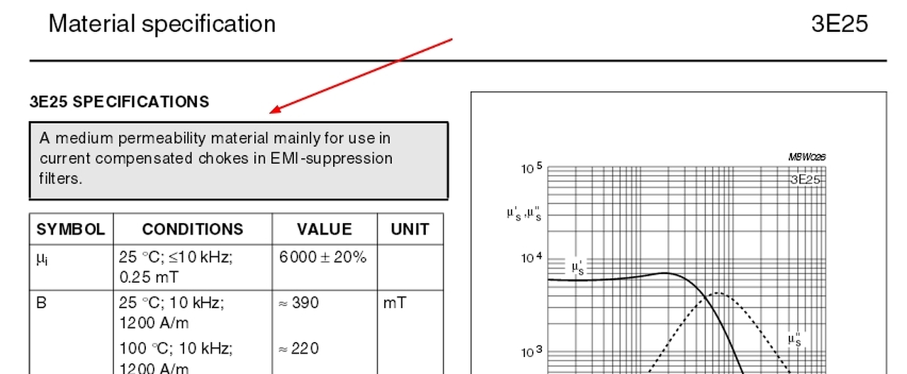

Ami gyűrűt ajánlottam, azt szintén innen a fórumról ajánlották, nekem bevált. Az anyaga 3E25, mellékelem az adatlapját. A Lomexnél különben tényleg alig van használható ferrit, sztem valami visszamaradt készletet vettek meg.

Pedig az sem arra való, persze attól még mehet vele. Erre a feladatra a teljesítményátvitelre készült ferritek a legmegfelelőbbek (N27,87,97, TDK PC40, M2TNB, TNC, stb.).
