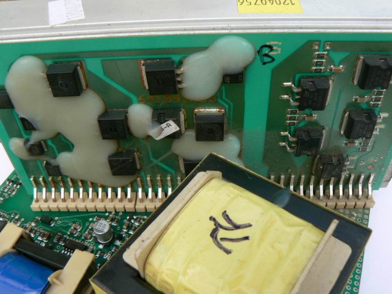

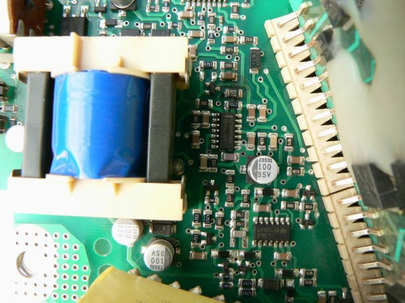

(#) (Felhasználó 5823) hozzászólása Szept 29, 2009 /
Sziaztok!
Szükségem lenne a GYS Inverter 3200 hegesztő rajzára. Vagy a fotón szereplő rész (UC3845) rajzára. A gép nem mutat életjeleket. Van megsült smd ellenállásom.

Sziasztok van egy "inverter GYSmi 133" márkájú hegesztőm, egyik nap hegesztés közben elszált az egész.
A mágnes kapcsolója be kattan áramot kap. A kondikon vagyis külsőleg semmi meg hibásodás nem látszik. A kapcsolási rajzát sehol nem találom a neten ha valaki ki tudna segíteni vagy csak egyszerűen azzal, hogy mi lehet a probléma oka körülbelül azt meg köszönném.

(#) erdgab válasza veress11 hozzászólására (») Szept 29, 2009 /
GYSMI133-at nem de 161-et találtam,nézd meg,hátha segít.

(#) mpisti válasza veress11 hozzászólására (») Szept 29, 2009 /
Tessék, gondolom ezt keresed!
